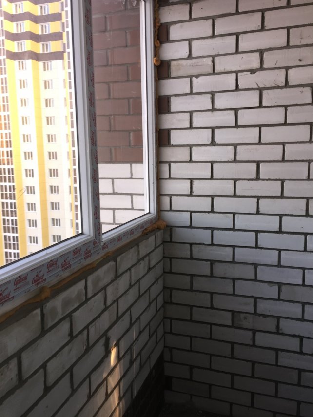

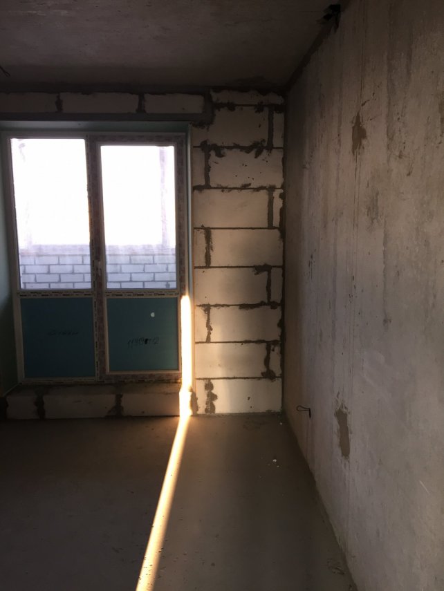

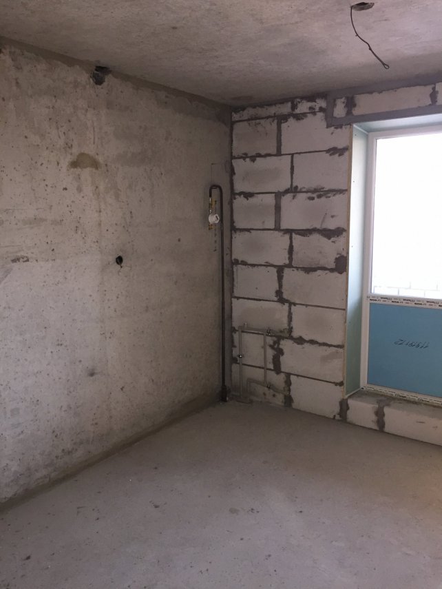

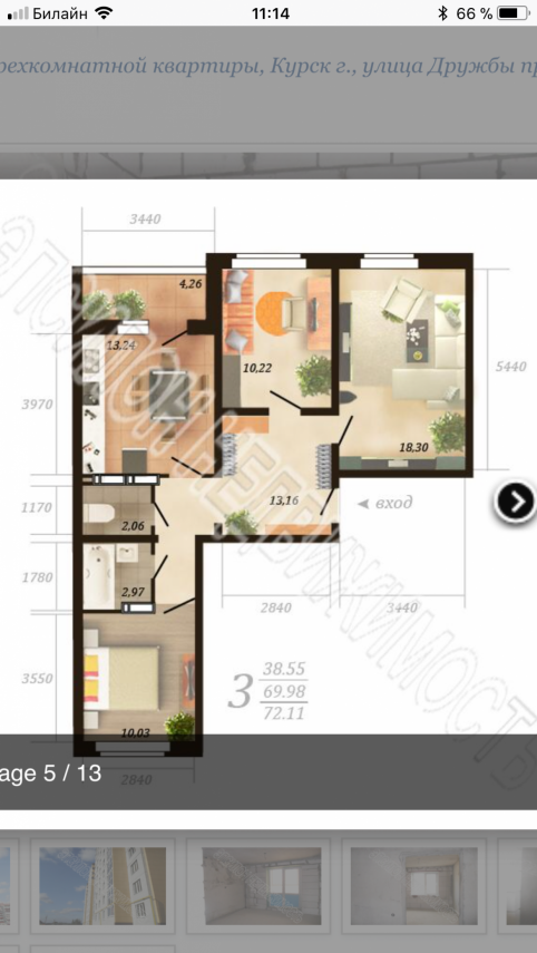

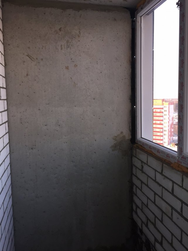

Уважаемы Гуру, ремонта, в квартире есть балкон/лоджия 4кв/м, есть мысль там сделать кабинет, куда лучше разместить батарею, как лучше сделать батарею, как лучше сделать стены ? Выложу фото самого балкона и стену со стороны кухни? Первые две фото это со стороны кухни, 3-я и 4-я это собственно сам балкон.
На стены не меньше 30мм ЭППС, лучше 50мм. На потолок не менее 50мм ЭППС. Дальше  в зависимости от типа отделки.
Для обогрева при хорошем утеплении теплого пола обычно достаточно. Если будет теплый пол, под стяжку не менее 30мм ЭППС  и отделить стяжку от всех стен демпферной лентой 8мм, с пропениванием всех примыканий чтобы исключить мостики холода. Стеклопакет двухкамерный. Возможно наличие сквозняков внутри стены между лоджией и комнатой. Убедиться в их отсутствии, если есть - все пропенить.
