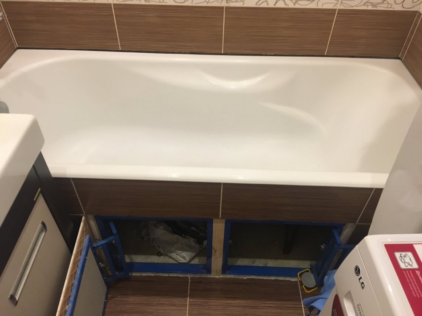

Добрый день) уважаемые форумчане, посоветуйте чем заделать стык между ванной и плиткой, что бы было гермитично и не появилась плесени! Ванная чугун утоплена в плитку, но зазор не маленький, герметик наверное не подойдёт, мб можно сделать плиткой бортик?. Фото прилагаю. P.S. Пыталась найти мастера на эту работу, но никто почему то браться не хочет
А ванную поднять не вариант для уменьшения зазора, и борт керамический не нужен будет (наверное, общий план сфотайте).

Она в коробе(

Герметик разве будет держаться? Внутри этого стыка стена причем рыхлая какая то...
Этого зазора не было, это мы счистили то ли затирку то ли не знаю что))) она отошла от ванной и попадала влага (побоялась я плесени), мы решили счистить и положить герметик, но щель что то большая и стена рыхлая...делали хорошие мастера как мне кажется)) как было фото прилагаю. Тут нет мастеров, которые могут помочь? Думаю нужно сделать как было, только я не знаю, что за материал))

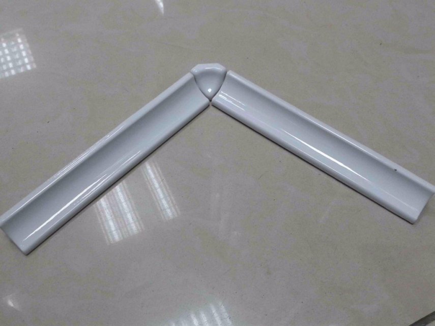

Ставить керамические( ниже на картинке) я бы не стал, т.к. смотрятся они ущербно, если не сначала, то через какое то время так и будет, тем паче они не подходят под вашу плитку несовпадением швов и сильно заузит бортик ванны, как и предидущий молдинг.
 Т.е. если вам надо просто закрыть дырку, можно купить в близлежащем магазине любой молдинг, перекрывающий зазор. Если хотите какой-либо эстетики, то посетите несколько магазинов, подберите более симпатишный вариант

Как же я герметик залью, если внутри щели стена покрыта смесью, которая рыхлая и сыпется? Мб чем то ее обработать предварительно? Грунтовкой например или поиточным клеем, а потом герметиком. Боюсь если просто герметиком, то сцепки не будет со стеной. Где же в МО хорошие мастера ((( не думала, что так трудно найти
Если поверхность рыхлая, то ни чем не укрепите, по хорошему всё что осыпается надо удалять, не знаю почему вам там не почистили, когда плиткой занимались. Что там за основа? гипсовая или цементная штукатурка, гипсокартон, кирпич, пено-газо-шлакоблок? Возможно осыпается та часть которая успела размокнуть, пока вода попадала под затирку, никакой гидроизоляции там у вас видимо нет?
Можно поковырять, насколько это возможно, чтобы осыпалось слабое. Пропенить, чтобы была основа для герметика. После высыхания пены, подрезать/подчистить излишки пены и промазать тщательно герметиком, так чтобы герметик был вмазан в каждый пузырек срезанной пены и был слой герметика над пеной. Это будет герметизация примыкания. Сушите. Затем занимаетесь подборкой молдинга, ибо он всё равно будет нужен, как в эстетическом плане, так и в практическом, ибо герметики имеют свойство чернеть при плохой вентиляции и чтобы оставить как можно меньше открытого герметика, его надо закрыть молдингом.
