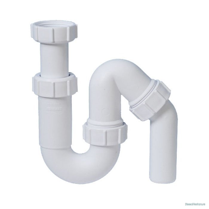

Просто я предлагал выше, купить, например, гладкий сифон для раковины, типа такого
засунуть его в канализацию, а для подключения стиралки использовать переходник соску, типа такой
12 минуты назад, KGB сказал:
Просто я предлагал выше, купить, например, гладкий сифон для раковины, типа такого...
Мне кажется это громоздко получится.
А чем этот вариант лучше специального сифона? Специальный сифон - он же такой небольшой и удобный.

Млин, ты же писал, что специальный не подходит. Вот у меня встраиваемый специальный сифон воткнут снаружи в канализацию. Изначально я хотел его за стиралкой разместить, потом место под раковиной нашел.
спецСифон для стиралки нужен как я говорил выше больше для эстетики, если вход в канал. на виду, а так же он не дает выходить запахам если не подключен шланг или гидрозатвор в шланге высох (не пользуются стиралкой месяца три). в вашем случае нужно привести канализацию 32мм с  резиновым переходом на 25мм, вставить шланг, а сзади стиралки поднять его, даже полукольцо вроде поставляется с машинкой которое возможно и к машинке закрепить .
А если сделать канализация 32мм и вставить в нее спец.сифон?
Чтобы не возиться с переходами и приподниманиями шланга?
Это плохой вариант?
8 минут назад, tiger960 сказал:
Но я не понимаю какой из этих вариантов правильный и почему
Тот, который получится наколхозить. Ты же сам писал, хочешь протянуть 32-ю трубу к стиралке. Ну протяни. А в нее воткни сифон. Любой, который подойдет, встраивааемый, не встраиваемый, гладкий, не гладкий, для стиралки, для умывальника, для ванны. Любой!
