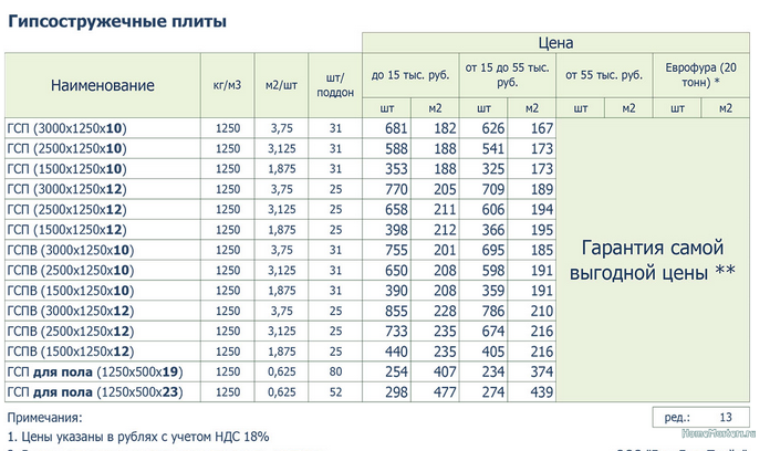

ФСФ 24 мм  2/4  2440х1220   2860 ~ 1000р кв метр
Плита QUICK DECK Ecofloor ЛВДСПШ Нью Порт влагостойкий 1200х900х16 699р ~ 650р м кв. - зато сразу финишное покрытие.
Есть еще Пшеланское ГСПВлагост  2500х1250х12    700 руб за штуку.

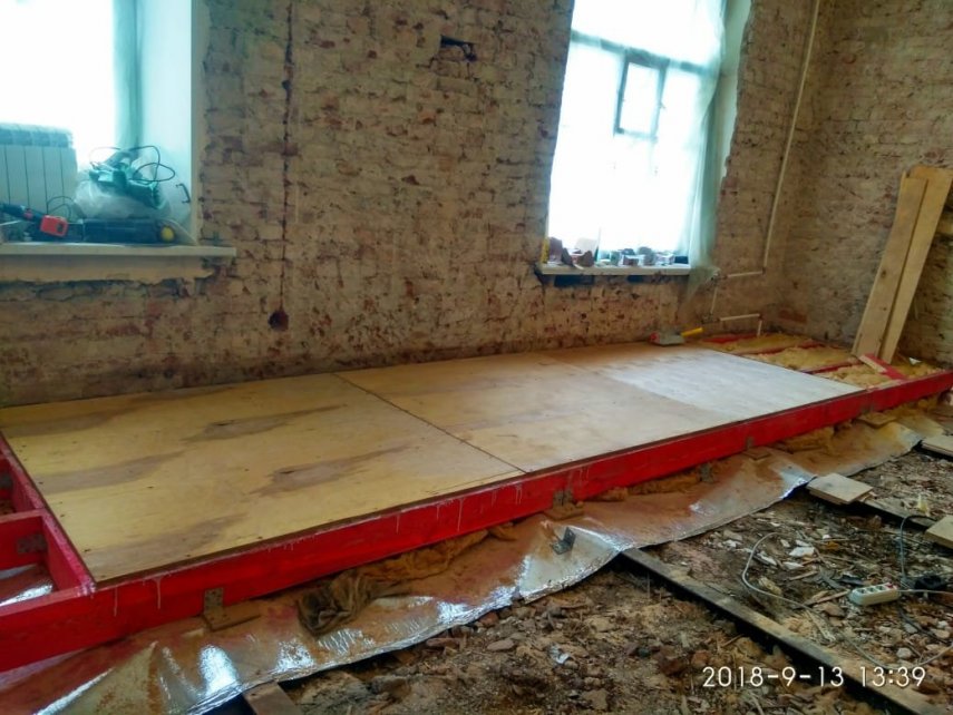

Был у меня опыт сборки пола из ОСП. Тогда понял, что ОСП нифига не альтернатива фанере. Пришлось сильно усложнить каркас от первоначально задуманного. Делал клетку 40х40 см. Два слоя 12 мм ОСП со склеиванием между собой. И то ощущение мягкости и гибкости такого пола ушло только после укладки ламината. Думаю, если бы был линолеум, со временем прогибы в проходных местах образовались бы.

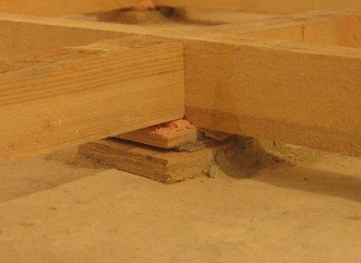

Товарищ @FugenFührer ! Очень ценная картинка:izobrazhenie.png.2d9c9e24c41873227d396862de64ffd4.png
Там отчётливо видны твои старания по выравниванию - куча разнотолщинных прокладок. То есть, выравнивание сделано не абы как. Только в коридоре я насчитал 60 опор. Приличная трудоёмкость! Плюха + лазер + топталка весьма облегчают задачу. Другое дело, я не уверен, что на небетонном перекрытии этот фокус прокатит. А может и прокатит, если бетонконтактом под плюху мазануть. Указан размер 40х40. По пропорциям на картинке получается, что рейка 50. Верно?
