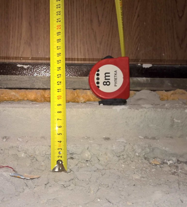

Доброго времени суток! Вопрос по вариантам стяжки. Если правильно понимаю, уровень у меня достаточно низкий, см фото. Квартира однокомнатная. Пока планирую в коридоре и санузле - керамическую плитку и скорее всего под нее теплый пол, а в комнате и кухне - кварц-виниловую плитку без теплого пола.
Вопрос - при таком требующем заливки уровне, какие варианты стяжки можно рассмотреть? Учитывая, что в комнате и кухне будет кварц-виниловая плитка, возможно имеет смысл слой утепления?
Под стяжку для теплого пола обязательно подкладку из ППС25 или ЭППС, или еще какой утеплитель. Обязательно армировать. Вдоль стен демпферная лента.Толщина стяжки не менее 4см. Под кварцвинил желательно ровнителем, чтобы идеально гладкая пов-ть получилась. На т/пол и плитку оставлять толщину не менее 2см.

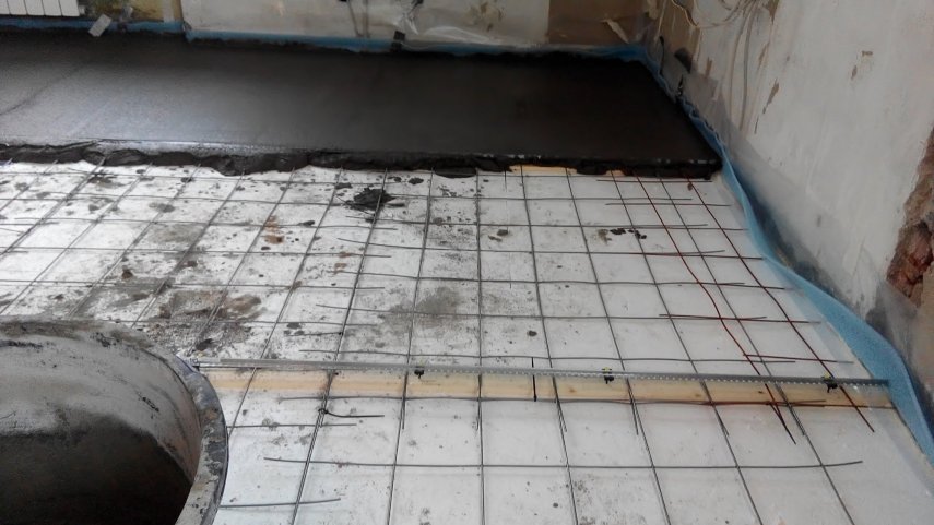

В 04.10.2018 в 20:34, Looking сказал:
высота стяжки ориентировочно 10 см, имеет ли смысл часть толщины заполнить керамзитом или еще каким наполнителем? чтобы меньше ЦПС ушло? ухудшатся или улучшатся при этом свойства стяжки?
Вот ваши 10см.
Можно также сделать под стяжку МДВП Изоплат толщиной 12мм или 25мм. Будет хорошая тепло и звукоизоляция.
