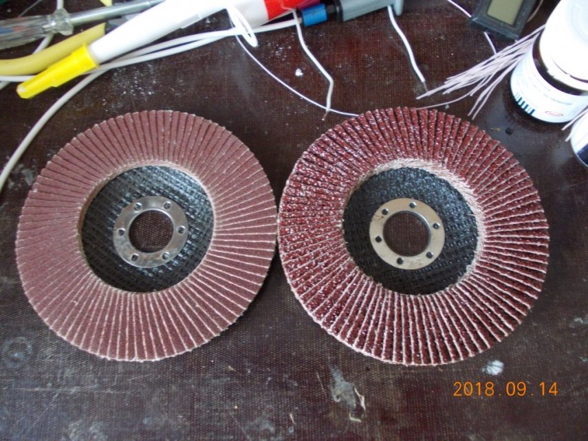

В 28.09.2018 в 00:35, steamroller сказал:

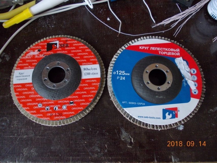

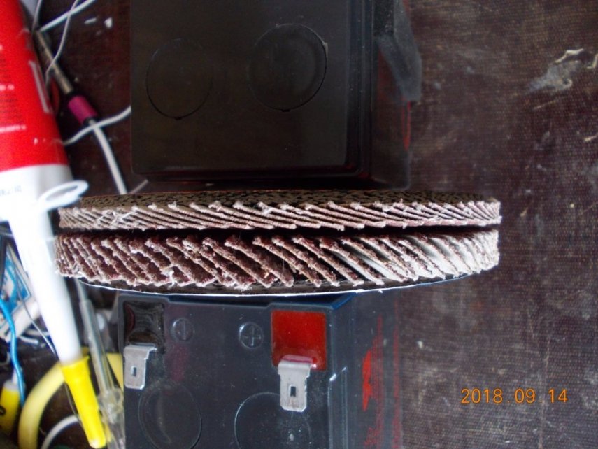

Речь о самых обычных кругах. Ничего особенного. См. картинки:

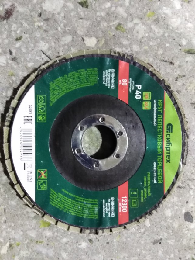

Диаметр, производитель один. А вот толщина разная! Который толще - по штангелю, если сжать, толще втрое!
Лёш, дык у лепестков зернистость разная, оттого и залом лепестков видимо тоже разный, посему и толщина разная. Поглянь сам- тонкий с зернистостью 120, толстый 24.

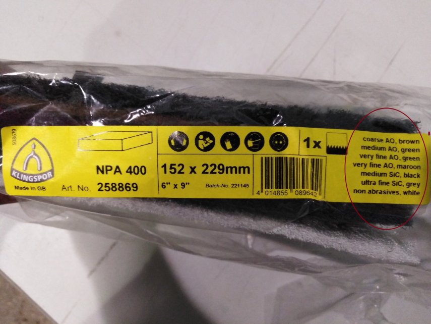

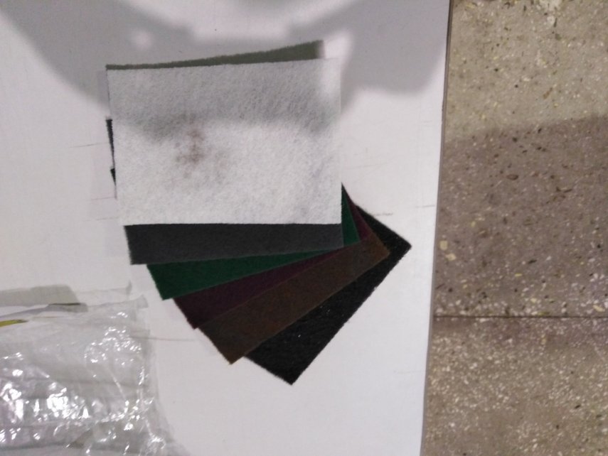

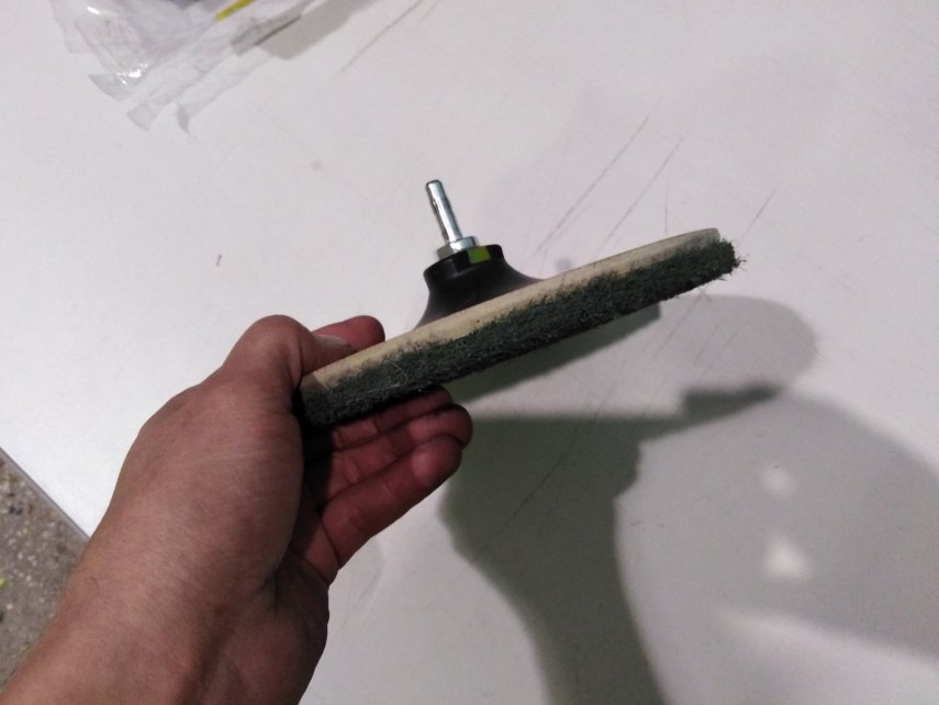

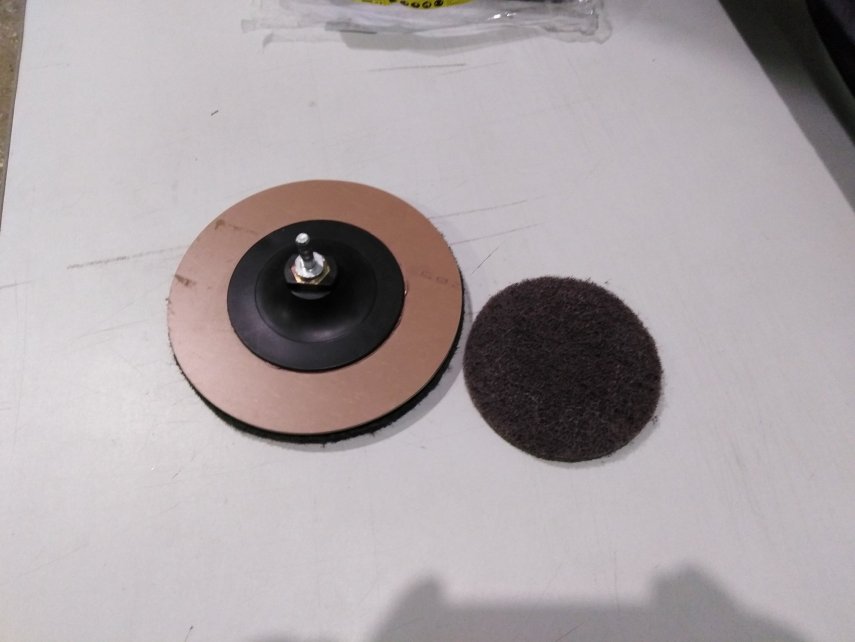

3. Скотч-брайт. Это народное название, закрепившееся от фирмы-изобретателя/производителя этого материала, то же самое что на обратной стороне посудной губки, только с добавлением более грубого абразива. (кстати на этикетке написано войлочный, но он нифига не войлочный)

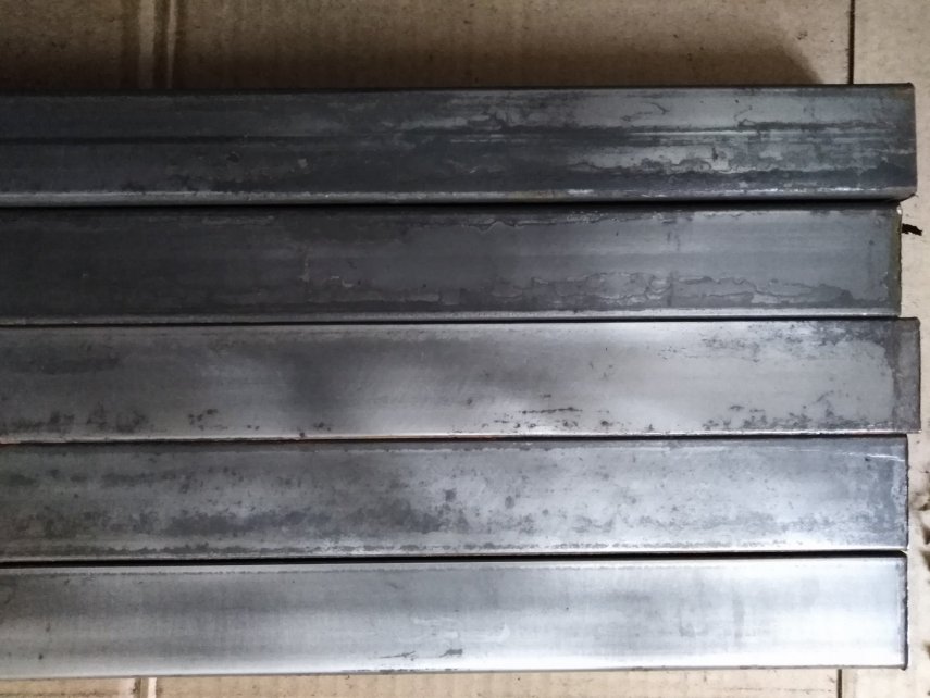

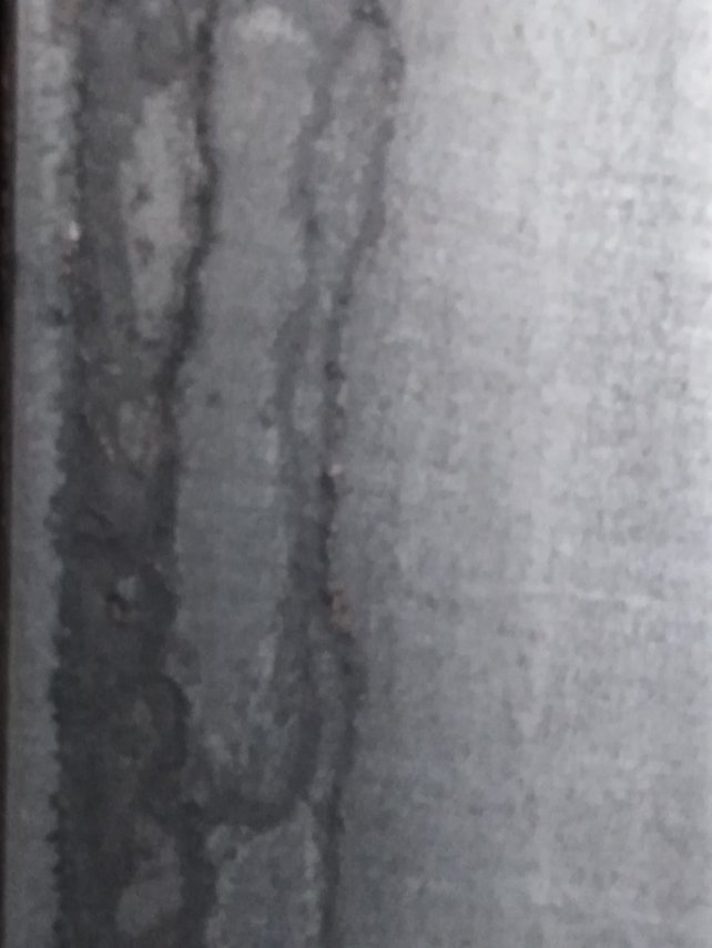

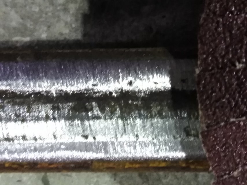

 Тестим зачистку профильной трубы со втянутыми плоскостями (бывает такой дефект, но не всегда это сильно принципиально)
1. Зачистка лепестком. Как видим царапины довольно крупные и прогиб трубы плохо вычищает, надобно поелозить подольше чтобы вычистить эту впадину
IMG_20181001_181549.thumb.jpg.d3f999d95b40b56c196845bd14f97ec9.jpgIMG_20181001_181751.thumb.jpg.98068a79ba0234a7a61a8e1d6cd2b1bf.jpg
2. Фибровый круг. Чистит гораздо лучше, но царапины всё же ощутимые.
IMG_20181001_181919.thumb.jpg.97eb3f3106984045569318cac1c936fc.jpgIMG_20181001_182027.thumb.jpg.21c715140ac12102ee28c8586314bd0c.jpg

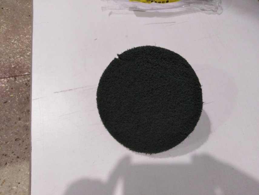

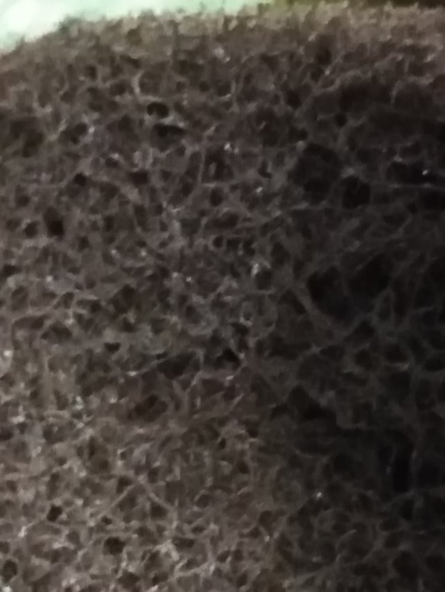

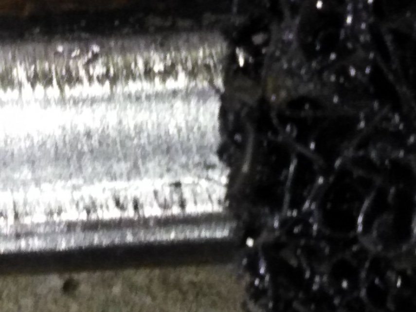

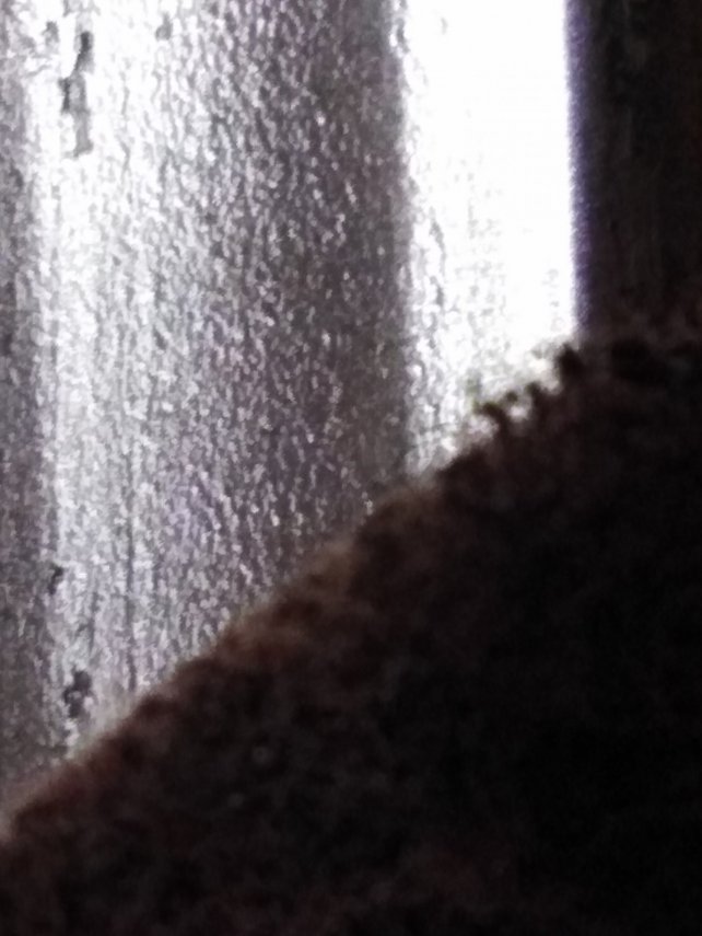

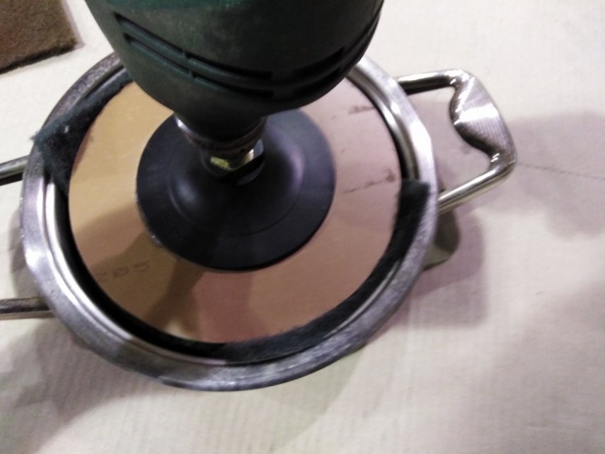

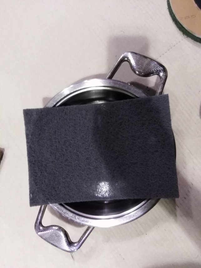

3.Скотч-брайт. Чистит мягко, без искр, практически идеально вылизывает поверхность и не дерёт метал практически вообще.
Вот "ворс" скотч-брайта.

Чегой-то с тобой? Напротив, любой коммент только на пользу. А вот насчёт связи толщины с зернистостью я не спешу согласиться. И прежде брал с крупным зерном, но толщина встречалась типовая. Заметь, там угол приклейки чуток другой - дыбом стоят. И вроде как ширина лепестка у грубого чуток меньше.
В любом случае, ржавчину приятней драть толстым!
А теперь ВНИМАТЕЛЬНО прочёл твой коммент! Вот... Ну... Зашибись ты тему тронул! Особливо по трубе в тему! Этот, который толстый, позволяет наклон увеличить и вообще под 45 поставить, чтобы эту очень тошную вогнутость отодрать. Правда, на трубы эти в форме бруска и рейки я пользую рекомендованный товарищем прямошлифовальный девайс. В этот раз не применял - и так на объект была вывезена почти вся мастерская. Про Скотч-брайт в Сети натыкался и тут народ вопросами мордовал. Но ты первый, кто результат предъявил.

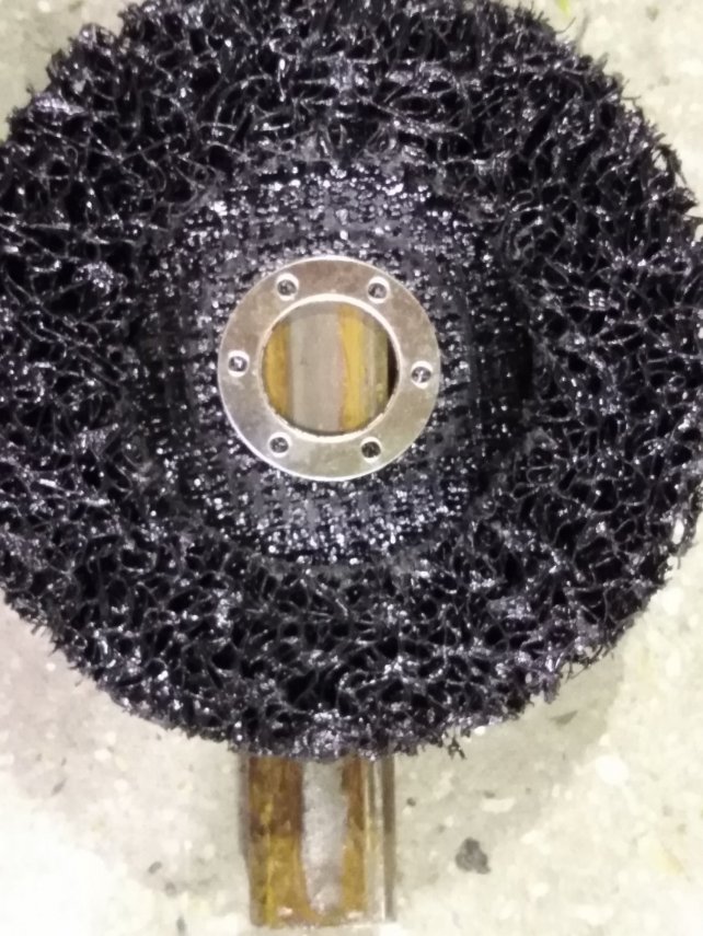

Вопрос в цене. При всех своих преимуществах, скотч-брайт стоит в 6 раз больше толстого и в 10 раз дороже лепестков на штыре, которые предназначены для работы на 5000 об/мин, а я в шлифмашинке раскручиваю до 28000. Вопрос: каков ресурс этого чудо брайт? И я уже с пол года как безуспешно пытаюсь найти скотч-брайт в обычном магазине. Нету их. Доступны только через Сеть.

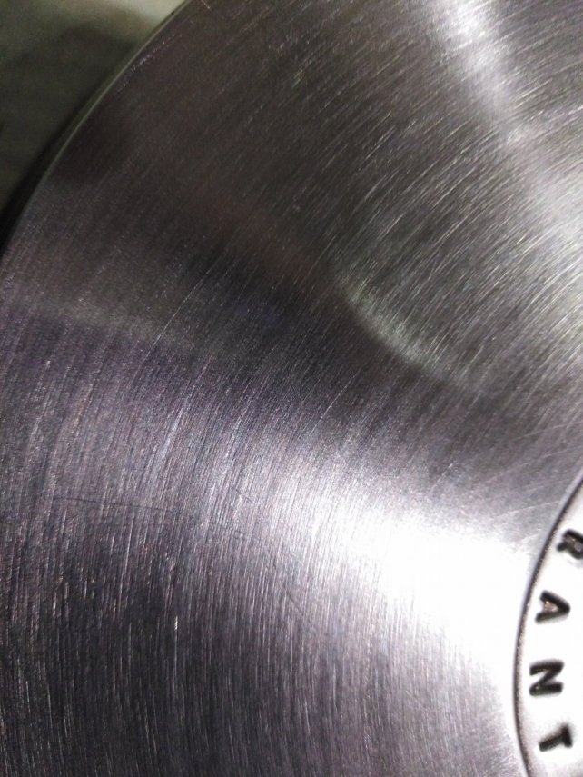

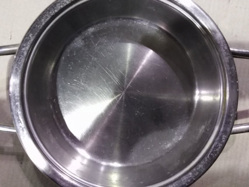

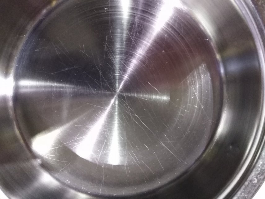

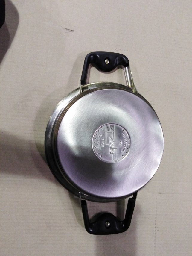

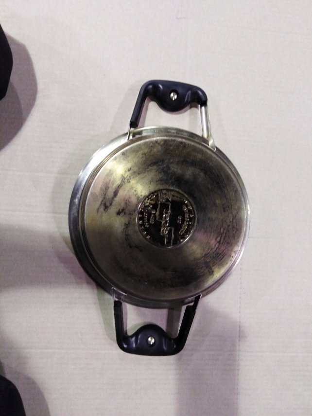

Ты шикарно продемонстрировал возможности инструмента. Хотя я бы начинал чистить Цептер щёлочью. "Кротом", например. Черноту с днища всю сжирает. Вопрос про ресурс! Железяку 800х1500 с двух сторон от серьёзной ржавчины ободрать хватит? Куплю я эти диски при первой же возможности. Да, кстати, мне товарищ подарил пару кусочков типа губки. Очень смахивает на то, что ты показал.
В 03.10.2018 в 00:51, steamroller сказал:
Кастрюля попалась под руку просто как эксперимент:), просто на тот момент ничего не нашел подходящего, чтобы показать качество зачистки. Ресурс этой мочалки попытаюсь на этой неделе запечатлеть. Есть у меня в работе 5 профильных труб 40х40 по три метра( получится 16 см Х 15 метров), ржавые, но ржа не капитальная, просто видимо лежали где то мокрые в пачке

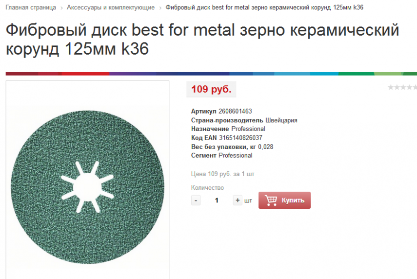

Постой! Я тут заколотил фразу для поиска "круг фибровый шлифовальный" и напоролся на это: kf.thumb.PNG.a2d50b323289717f2f8442ae96c1651b.PNG
Когда-то очень давно, просто очень, купил дрель с набором. Там был резиновый круг с очень тупой конусностью, почти плоский, к нему шайбой прикручивались шкурочные шлифкруги. Причину не помню, но я отказался от его применения. Кажется сминалась шкурка или еще что-то не то. Подсел на лепестковые. Вроде бы натыкался на приблуду аналогичной конструкции для болгарки. Про этот, который на картинке, что-нибудь сказать можешь?
А вообще, с этой фиброй сплошные непонятки: "Фибра (от лат. fibra — волокно) — материал, изготовляемый пропиткой нескольких слоёв бумаги-основы концентрированным раствором хлорида цинка (реже раствором серной кислоты и роданида кальция) и последующим прессованием." Бррр! Этим словом что только не называют!
Фиг знает почему он фибровый, может основа из какой-нидь фибры? Вообще да, путают нас этими названиями. Выше вон, где картинка круга из скотч-брайта, на упаковке написали, что это войлок, но там ведь явно не войлок.
То что на картинке, что то подобное есть, с такими же прорезями, но вырезы как в "тарелке" Основа твердая как прессованный картон, но садится на тарелку/чашку. В магазе продавцы говорили, что можно прям так на болгарку одевать, НО блин, сегментированные лепестки под гайку болгарки, как то ссыкатно, да и на упаковке написано что нужна опорная тарелка. Вот
Кстати появились войлочные абразивные лепестковые круги, вживую пока не щупал, да и ценник неадекватный. Пишут войлочный, но по картинке как то не особо похоже на войлок, пусть даже с абразивом.

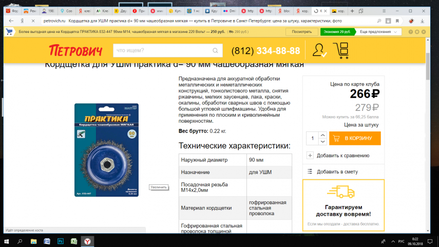

Кстати, мне, вот, интересно, а зачем ржавчину с трубы лепестком чистить?
Я вот такими пользуюсь. Вдоль трубы с болгаркой без остановки идешь, труба чистая.

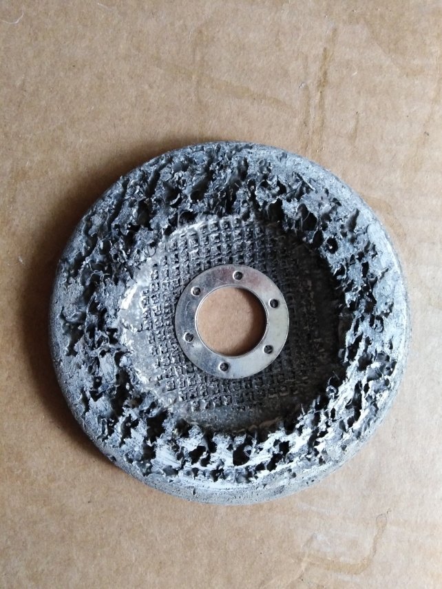

Дим, кому вопрос? Если ко мне, то я с железом обычно не работал, но подвернулась оказия поизголятся не в напряг:) С щетками понятное дело, но решил попробовать диски разных типов, посему это всё просто в качестве экспериментов. Вобщем продолжу

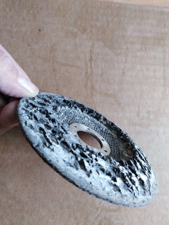

Тот который синтетический фибровый диск на 125мм, прошел по 25-ой трубе со слабой ржавчиной -42 метра и по 40-ой трубе, тоже со слабым ржавым налётом 18 метров, пусть в итоге будет 60 метров. Вот что от него осталось
IMG_20181009_132409.thumb.jpg.a301a6bb0e3dff5f8dd91d6f6df15c7c.jpgIMG_20181009_132526.thumb.jpg.0e48a984c800207c60878a522b4293fc.jpg
Для меня итог такой: за такие деньги и по слабой ржавчине расход слишком дорогой. Вобщем диск не плохой для металла, но ценник кусачий. На фотке белый налет, это проба снять фасадную краску с бетона. Берёт очень медленно, можно сказать что хреново, еще и сам стачивается об бетон. Если по металлу "скользит", то бетон для него аки наждак, даже не стОит заморачиваться. Алмазная чашка рулит 100%

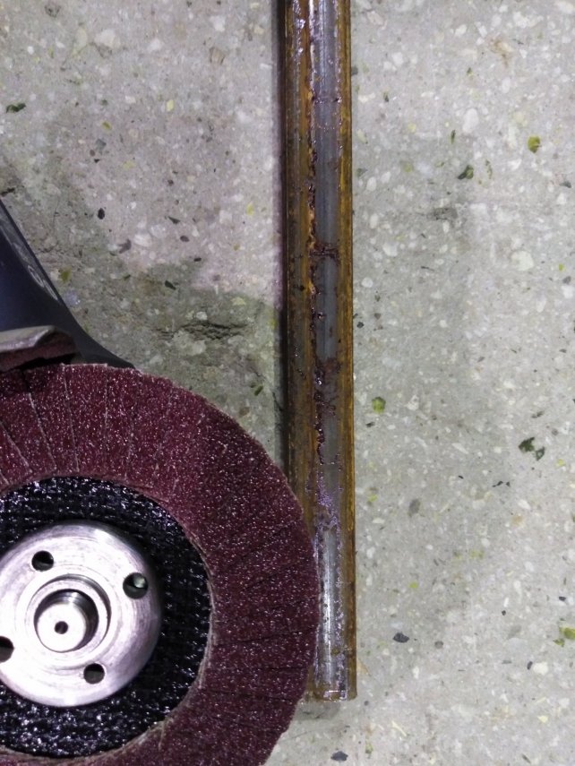

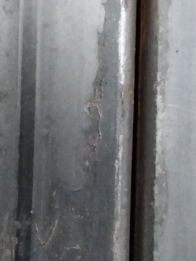

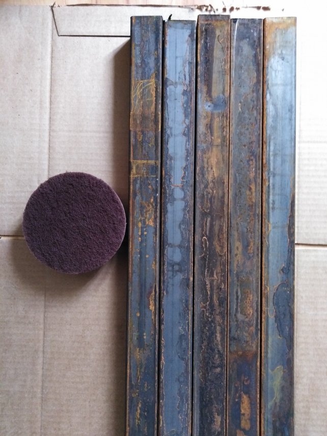

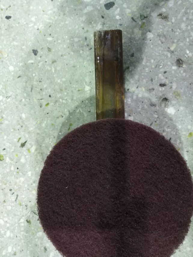

 Дальше "мочалка" из скотч-брайта:
Такие трубы и новый диск

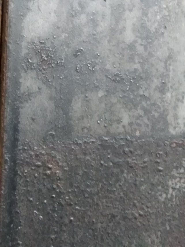

Результат
Но при близком рассмотрении видим, что он нихрена не счистил "каросты" и черноту, т.е. погладил как по п@&де ладошкой, пыль стряхнул:) и всё. Вывод: "мочалка" не подходит для ржавчины уже начавшей жрать железо, она хорошо гладит, но не способна выгрызать ржу как щетка или даже лепесток. Пробег диска составил 15 метров по 40-ой трубе, износ забыл сфоткать, но примерно на половину стёрся. И опять же- боится резаных краев трубы, как чуть коснёшься края, так лохмотья разлетаются в разные стороны. Вобщем то сей диск относится к полировальным и возможно есть мочалки с разной степенью зернистости.
