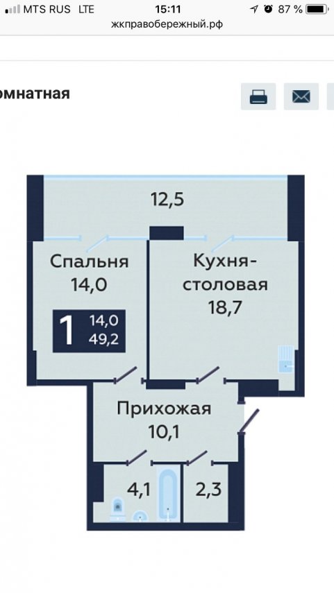

На всякий случай прикреплю план квартиры
2 минуты назад, Дмитрий 78 сказал:
Что-то у вас остекление не особо панорамное. Обычное остекление на мой взгляд с достаточно часто встречающейся высотой подоконника. Но от застройщика нормального решения вы вряд-ли добьётесь. Все равно будет фигня. Лучше сделайте сами так как вам хочется. И радиаторов явно маловато. Ремонт лучше делать по холодам. Идеально - зимой, как раз все косяки с утеплением вылезут.
Ну оно по зиме и получится. Ключи обещают в декабре-январе

@Maguk вот не по зиме, а по весне). А у вас там 44 кв.м. а секций 22 вроде как при грубых подсчетах и ок, но размер остекления явно не учтён и т.д.
Ну вообще 62 )) лоджию тоже считаем. И перегородок не планируется. Только разделить лоджию на зоны кухни-гостиной и спальни.
