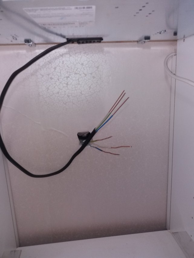

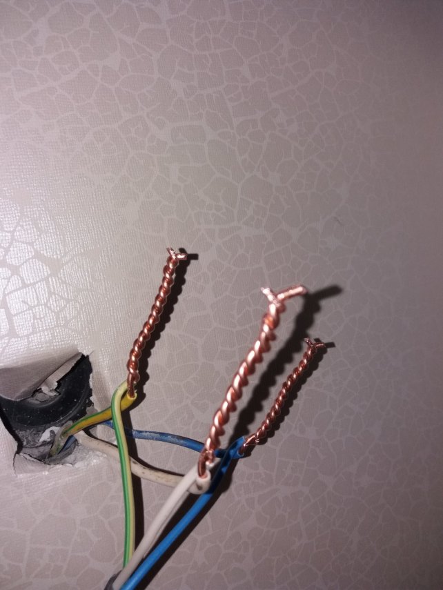

Пока жду сестру, чтобы поехать подключать варочную, решил потренироваться.
Нашел паяльник, напильником зачистил, окунул в сосновую канифоль, повозюкал пролокой припоя, стало симпатичней,  чем было.
Сделал насколько скруток, стал пробовать. Не нравится. Вспомнил выражение "не спаял, а измазал припоем"
Если это и правда не пайка, а порнография, то последний вариант имеет право на жизнь?

Более-менее у тебя вышла левая скрутка.

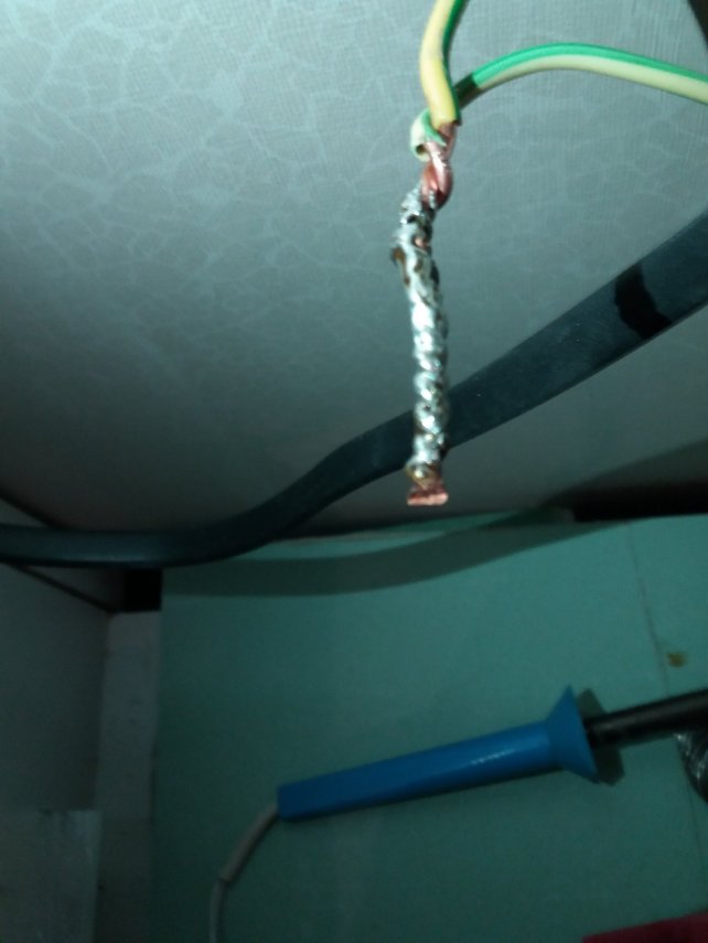

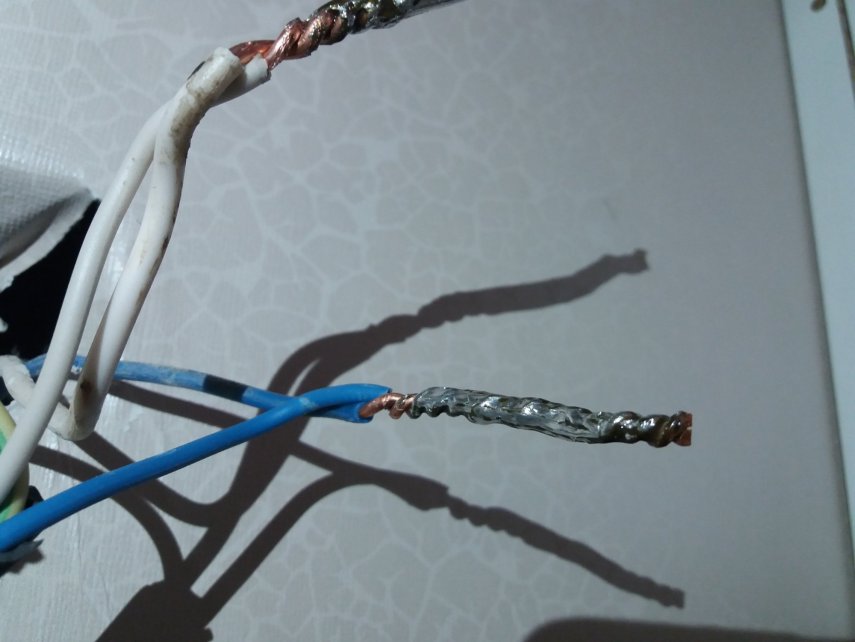

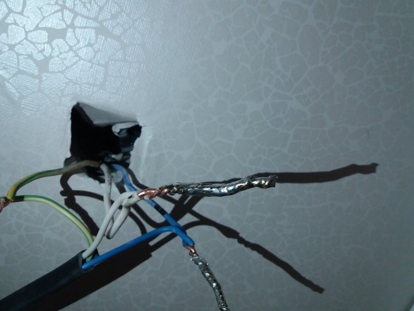

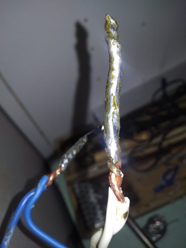

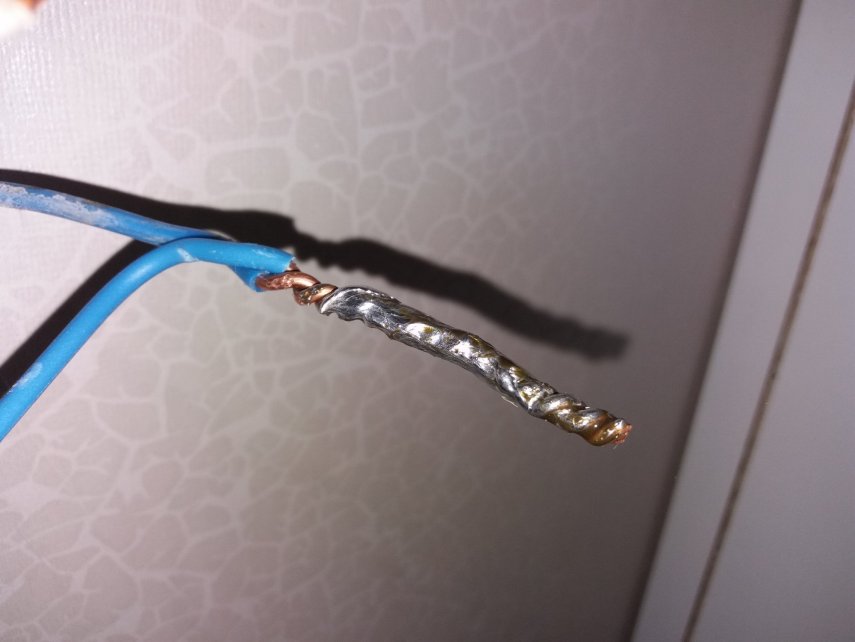

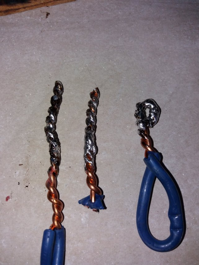

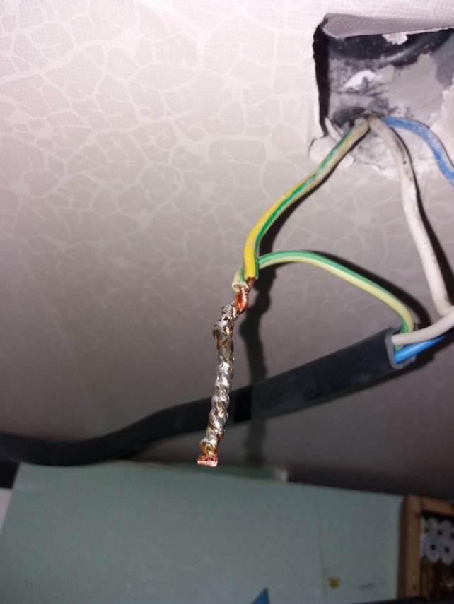

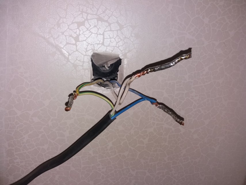

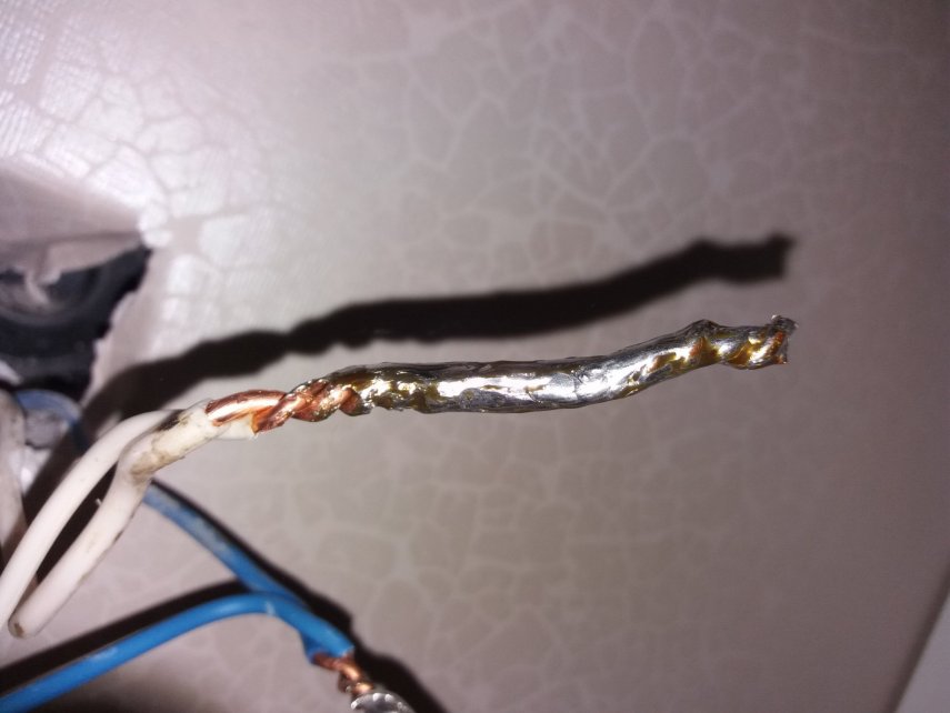

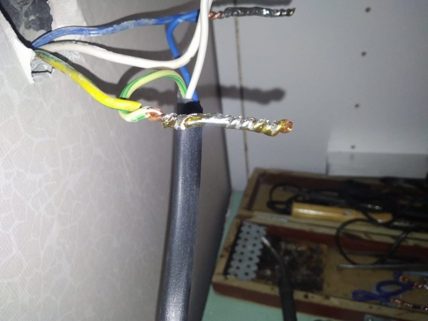

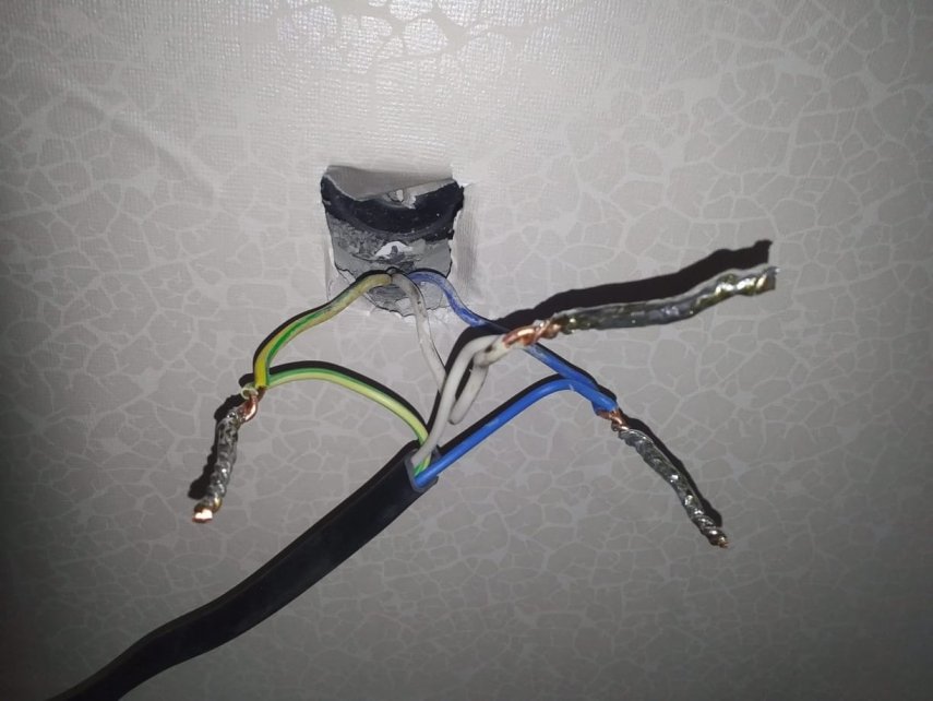

Пока вы меня заочно унижалии, я извращался как мог.
Жилы оказались разные, 4 и 6 квадратов. Скручивал сначала вручную, потом дотягивал пассатижами.
Думаю, не стоит показывать результаты, потому что мне категорически не нравится.
Получилось нечто вроде оловянной гильзы, не везде, местами скрутка так и не смочилась, а внутри этого оловянного кляра наверняка пустоты и прочие мерзости.
На кляре осталось много потеков канифоли.
А самое противное, что на переделку уже не осталось длины подходящего кабеля.
В общем, вот максимум того, что я смог "намазать".
20190104_190406.thumb.jpg.16ebb2cd0fca91a2cfd576bff1782954.jpg20190104_190419.thumb.jpg.a1c7cf98a3a763dfb57e5223efeeb8b3.jpg20190104_191216.thumb.jpg.c1979dea092bae76c9609987b408e786.jpg20190104_201656.thumb.jpg.1d6559aaf2939c7c2ee3a82fb81fb9ae.jpg20190104_201750.thumb.jpg.a2a3894487bb8dd2fc36b14cb9f6be72.jpg20190104_201808.thumb.jpg.155edc149e6634c662b630599e958584.jpg20190104_201814.thumb.jpg.436f366462233d14f922361f12a3cfe8.jpg20190104_201901.thumb.jpg.74ebe1a4567503f9ff4e18f4b3b9726a.jpg20190104_202011.thumb.jpg.dfa6546bcf2ba0d698c950cabd4f3fe6.jpg20190104_202020.thumb.jpg.73f59db1cf915217e44a02d36ab428d3.jpg20190104_202028.thumb.jpg.e1c8e71f985d1c242c0c303b6e74f70d.jpgIMG-20190104-WA0000.thumb.jpg.45e4676bcf61e4908019e3bf9ff9ed5b.jpgIMG-20190104-WA0001.thumb.jpg.61d67c0bfa601c29fdb9ce5db9037d78.jpgIMG-20190104-WA0002.thumb.jpg.57da583fb88e7a96f621c17d286c749a.jpgIMG-20190104-WA0003.thumb.jpg.db5b24bd86a56c669225a411a1e74539.jpgIMG-20190104-WA0004.thumb.jpg.8e2ea770eaf58533828ac17c177bfe1e.jpgIMG-20190104-WA0005.thumb.jpg.5bc08e7b4d716fd1469705879633a1fa.jpg

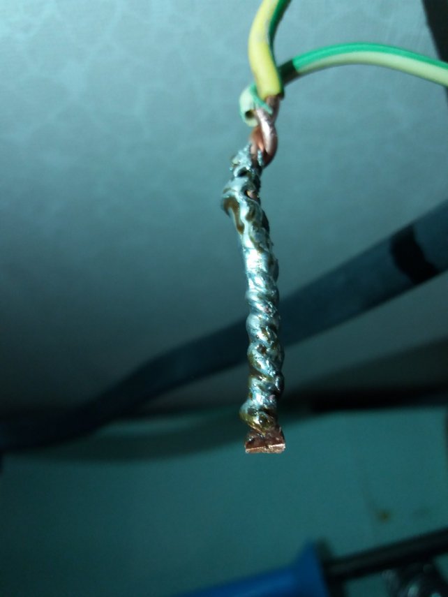

Скрутка достаточно длинная чтоб не было плохого контакта.
Земля неплохо получилась.

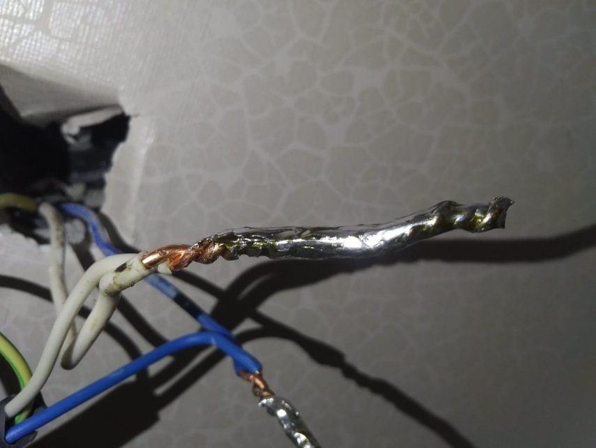

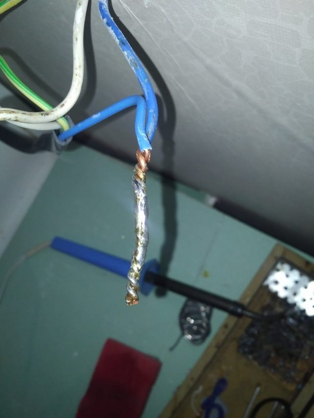

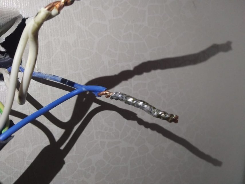

Припоя ты конечно намазал - "будь здоров". В особенности оторвался на фазной жиле. :)
Вот сейчас и гадаешь, что там под ним.
По уму надо, если паяльник не даёт быстрого прогрева, взять маленькую газовую горелку, как выше показывали, и прогрев скрутки, стряхнуть лишний припой. Тогда  будет видно насколько смочена скрутка внутри. Если б знать точно что там всё в порядке, тогда б сошло без разговоров.
Возможно жилы окислены, надо было зачистить. Я скотч-брайтом тёмные прохожусь. Или кислотой паяльной промазать, припой сам по скрутке ползёт.

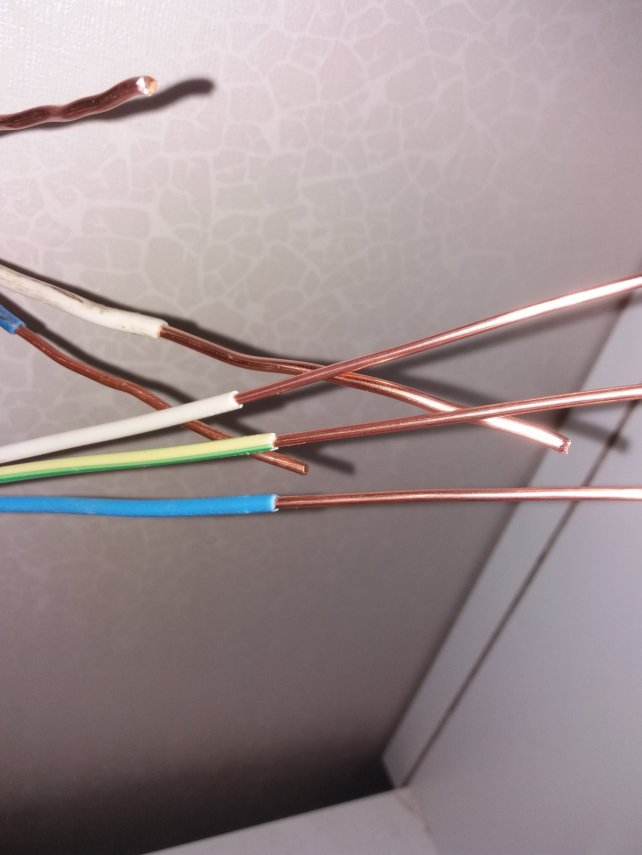

Жилы только что распакованы из изоляции.

Там в начале опуса есть фото раздетых пациентов. Они блестящие, как "золотые" кольца, которые в свое время цыгане продавали :)
Визуально трудно определить, но при увеличении видны коцики более светлого тона. И почему тогда при пайке не облудились жилы выше скрутки? Или недогрев или окисел. По-любому контакт достаточно надёжный.
