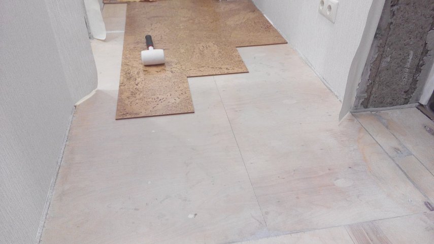

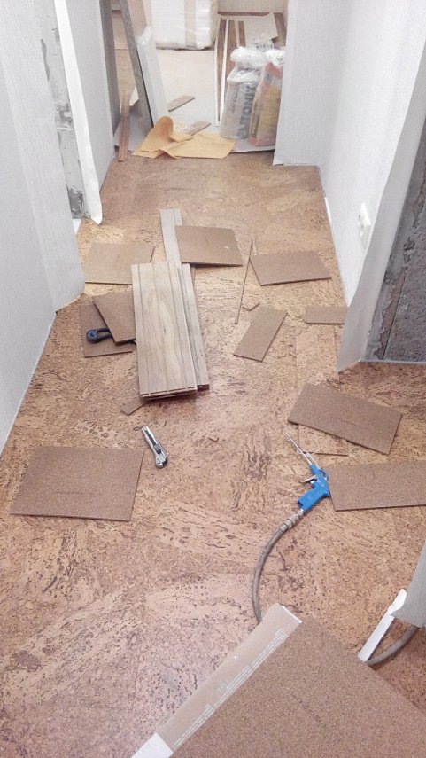

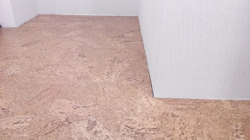

10 hours ago, Дмитрий 78 said:
Пробковый пол сделай, он теплый.
Что это? Я только про подложку из пробки знаю. Нужно что то не очень дорогое.
ТП, я себе представляю еще можно использовать частично как отопление, т.е. становится не только пол теплым, но можно частично и помещение нагревать. Оправдано ли это будет экономически, т.е. затраты/кпд-тоже вопрос.
@Дмитрий 78 клеевой? Нет опыта укладки, да и не бюджетно получается. А пробковый ламинат-это уже не то..
