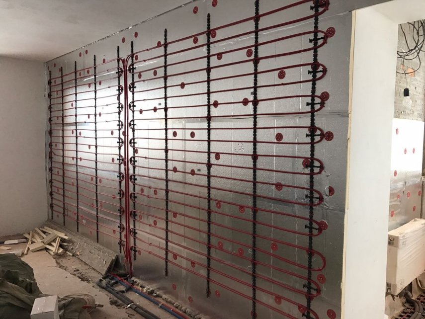

попробуйте тонким слоем пир-плиты как на фото только без "теплого пола" - именно тонким слоем 20мм, заберет не так много пространства и решит проблему
