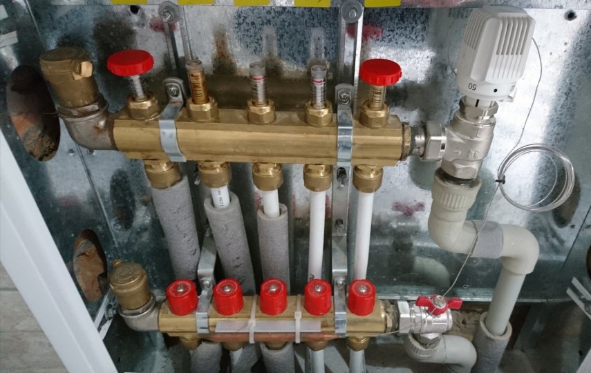

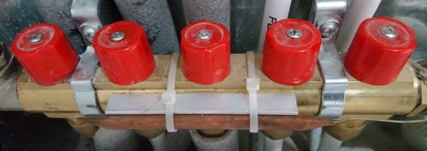

Спасибо за отзывы. Прикрепляю фото коллектора. Фирма KARRO. На расходомерах все значения на 0. Попробовал акуратно покрутить красные клапаны внизу, потом вернул их на место естественно. И вот что обнаружил: три клапана полностью закрыты, два - открыты. Что это может значить? У двух помещениях подогрев полов был включен, а у троих - нет?

Посмотрел сейчас на фото. Там стоит общая термоголовка на весь коллектор. Это означает, что расход воды на контурах уже должен быть настроен и регулировка происходит изменением потока в системе в целом автоматически.
@Vitalik2607 если закрыты, значит выключены. А вы ногами не ущущали?

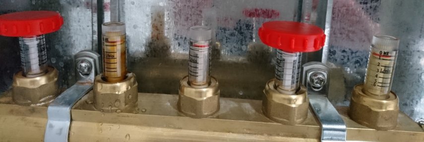

1) Как видно на фото во втором и последнем расходомере вода немного ржавая, это проблемно? Системе еще года нет, как и квартире соответственно. Возможно это из-за того, что система совсем новая.
2) Когда я немножко открыл расходомер, то из то из него начала немного теч вода, капли еще видно на фото. Так со всеми расходомерами. Это нормально? Возможно это потому, что система выключена.
Нет, течь не должен, может поэтому и отключили. Надо закрыть. Когда отпление дадут, аккуратно открывать и наблюдать. Ржавчина для гвс явление нормальное. В системе отопления чаще черная жижа циркулирует.
