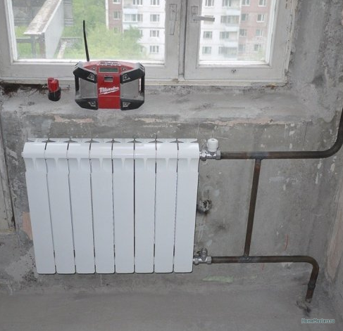

а). Какого года постройки дом точно сказать не могу, но на слуху вроде как где-то начала 70-х прошлого столетия. Если необходима информация более точная и подробная, то завтра-послезавтра постараюсь получить эту информацию от ДЭЗа.
б). Вместо "Рифар-Монолит" в эту конкретную комнату, где сделаны снимки, будет ставиться "Рифар-SupRemo" (Rifar 50S) на 10-ть секций с тепловым потоком 2020 Вт. В другие комнаты и кухню аналогичные радиаторы только с межосевым расстоянием на 350мм.
в). Подача теплоносителя, как утверждает "инженер" верхняя и по этому вопросу к 20-му июня ожидаю от них еще и письменный ответ, на аналогичный запрос от 03 июня с.г.

@fkmrf - если дом начала 70-х прошлого столетия, то за более чем сорок лет в местной системе отопления скопилось слишком много грязи и шлама, поэтому терморегуляторы долго не отработают, забьются либо заклинят, как раз по этой причине вентили и будут наиболее долговечными.
Диагональное подключение рекомендуется производителем при верхней подаче по стояку и кол-ве секций свыше 10.
При нижней подаче и любом кол-ве секций оптимальным будет подключение "ленинградка" - т.е. нижнее подключение справа и слева, с этими же вентилями и в таком случае получаете самый высокий КПД.
Рекомендованные выше вентили уже прошли проверку длительным временем беспроблемной эксплуатации и для меня пока нет альтернативы.

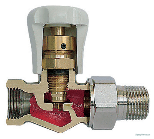

Короче, правильных ответов я не увидел. Если ТС, так и не опросив соэтажников ответами удовлетворён, то я нет, покуда сюда в ХМ ещё люди будут заглядывать, интересуясь схожими вопросами, а вводить в заблуждение людей не хорошо!

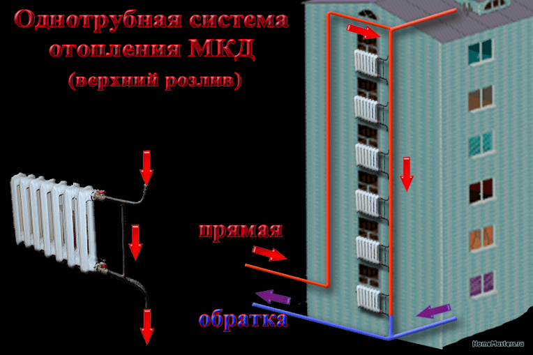

Вводные: есть девятиэтажный дом семидесятых годов постройки, верхняя схема разлива и надо правильно подключить новые современные радиаторы отопления взамен древним.
Что мы знаем? Знаем мы наверняка и на своей шкуре, что первым этажам гигакалорий недодают, люди мёрзнут. А бабло дерут не хило. Из картинок ТС-а мы видим - нагреватели подключены напрямик, без всяких шунтов. Проектировщики всё понимали, посему шунты или трёхходовые краны не предусмотрели. Бьюсь об заклад, в этом конкретном доме на этажах выше стояли точно такие же радиаторы, но с трёхходовыми. В те поры это было типовое решение.
Теперь обязательно понадобятся шунты. Хотя бы потому, что радиатор требует обслуживания. Не сливать же для этого стояк? И перекрывать (останавливать) никак нельзя. Нужно просто отключить. Ну, и если вдруг стало жарковато, крантик можно перекрыть, а стояк не встанет.
Предложено применить шунт (байпас, перемычку) и это:
А схема их применения проиллюстрирована картинкой:
Прошу заметить - этаж очень не первый. Даже не девятый. Навскидку - 11-й в 16-тиэтажке. И там этот фокус прокатывает.

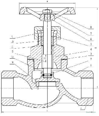

По сути предлагается впиндюрить обычный древний классический типовой вентиль. Только в современном дизайне и красиво забрендованный:
kran.png.313e1af023aeabd128a771b531ae68a0.png  =  blob.png.c0c39e6368d21364c32e302d8a494c4f.png  =

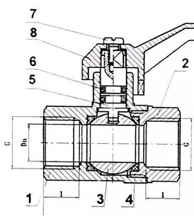

Но уже давно появился шаровый кран, в название которого иногда добавляют "полнопроходной":
Что он таки "полнопроходной", - нисколько не зажимающий поток, видно любой домохозяйке. Цифры будут ниже.

Этажей 9. Каждому этажу положена 1/9 теплового потока. Настала пора ввести новое действующее лицо - "коэффициент затекания". Прошу не пугаться этого страшного словосочетания. Всё в нём просто: часть теплоносителя идёт через шунт, часть через радиатор. Коэффициент всем своим видом говорит - сколько воды утечёт через радиатор. А этажей 9. Значит, в радиатор должна пойти 1/9-я. Ну, это грубо. Дальше будем уточнять.
Поток теплоносителя сверху вниз охлаждается. Выравнивание передачи купленного потребителям тепла осуществляют длиной радиатора. Иллюстрация:
Как живописал товарищ Техник сан в самом начале этой ветки, в сфере отопления процветает полная анархия, бардак, беспредел и самоуправство. Но жители первых этажей в крайние, козлы отпущения и прочие папы Карло не записывались. Им тоже хочется чуточку комфорта. Это означает, что они имеют полное, неотъемлемое, конституционально гарантированное право забрать себе остаток. Вопрос - как?
Ответ: наращивать секционность грелки (с этим всё понятно) и увеличивать этот самый пресловутый коэффициент затекания. Вопрос - как? Тут никак не получится без таинственных буковок "Kvs". Это такая хрень, которая сообщает тоскующему по точным параметрам проектанту, пропускную способность полностью открытого крана, вентиля и даже уголка, муфты, поворота с радиусом, крестовины, тройника, etc.

В полнопроходном поток течёт себе и течёт, думая, что течёт он через трубу. В кране он движется зигзагом (потери) + через маленькую дырку (еще большие потери).
Что делать? А ставить полнопроходные и баста! + шунт должен быть расположен максимально близко к радиатору. Жаль, но про дешёвые умные регуляторы температуры придётся забыть. Хотя, конечно, можно поставить шикарные регуляторы Herz специально для однотрубных систем. FAR нервно курит в сторонке. Но шаровик - гарантия отъёма наибольшего количества тепла в свою пользу.
