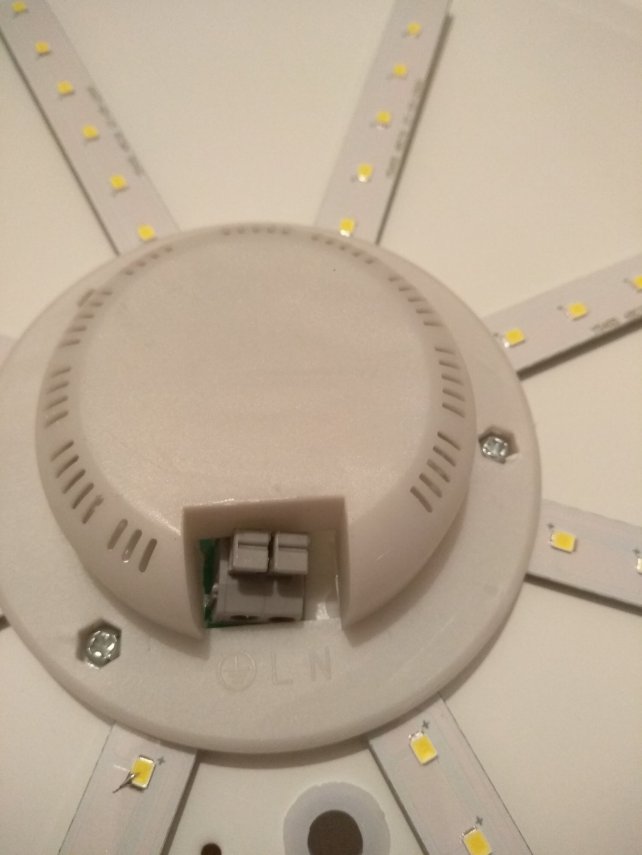

IMG_20190826_212121.thumb.jpg.5c05d3a2e2e852f154094015769c0f2f.jpgВсем привет)) купили в Леруа Мерлен светодиодный светильник. Я не специалист. Куда тут провод заземления присоединять?)))

Если есть спец лепесток на мет корпусе светильника - заземлять на него.
Если нет спец лепестка - можно не заземлять.
Если "модный"
19 часов назад, steamroller сказал(а):
теперь мода такая - землить всё.
- поставь болтик с шайбой, гайкой в свободную дырку на корпусе (краску зачистить вокруг дырки) и зажми жилу заземления.
Плюс ещё УЗО поставить класса А. ;)
