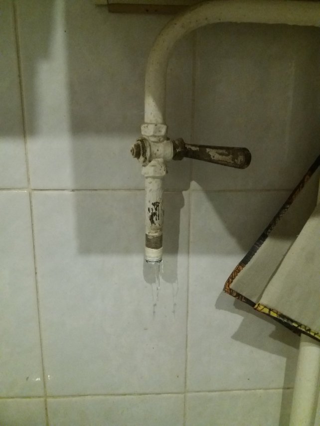

На время ремонта кухни сестры возникла необходимость регулярно туда-суда таскать газовую плиту. При этом старый кран на отводе уважения не внушает. К тому же газовщики потребовали установки диэлектрической вставки.
Насколько я понял, эту вставку я элементарно накручу сам и для этого не требуется вызывать специально надрессированного человека?
Могу ли я поставить ЕЩЕ один шаровой кран? Накрутить кран папа-мама на имеющийся сгон, на него - вставку, на нее - шланг от плиты? Не является ли это нарушением?
Нафига козе баян? Замени на новый и все дела. Открути старый и прикрути новый. Только это проще делать с кем-то. Этот кто-то должен будет пальцем трубу заткнуть пока ты лён с краской/силиконом на резьбу намотаешь. Я так не кран менял, а с помощью хозяйки вообще в газовый стояк врезался. Со всеми делами - отрезкой, заваркой, приваркой, сверлением. Ничего, она пережила. Только сказала, что больше никогда на такое не пойдёт :)
Там все на краске и сверху куча слоев краски. Боюсь, что при откручивании отвернется где угодно, только не в нужном месте. А через год или около того сестра хочет поменять технику, тогда вызовет людей, чтобы переварили отвод и вварили тройник (под отдельную духовку). Поэтому на это время хочется для самоуспокоения поставить менее люфтящий кран.

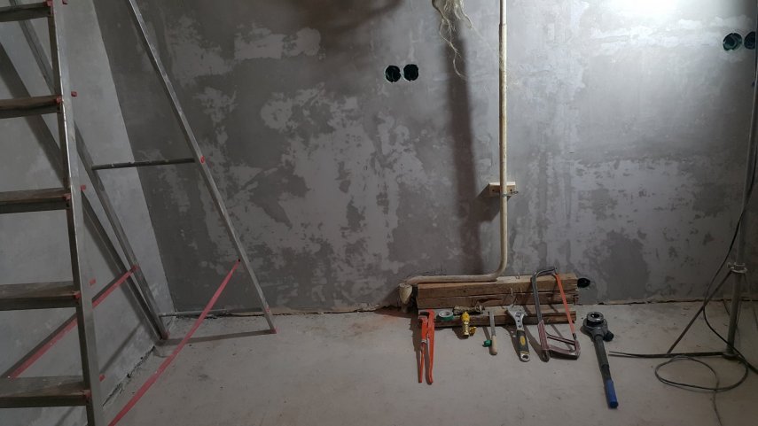

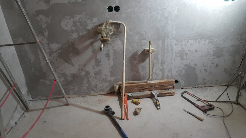

Просто заранее затычку приготовить, там давление очень низкое. Я в одиночку делал:

@volkodav , всё, меня грызут! Не успеваю найти тут картинки с процессом резки трубы и затычки. Там из силикона. Я тоже всё один делал кроме одного момента, когда трубу ломали. Мужик дёрнул, я быстро заткнул да доли секунды - был готов.
