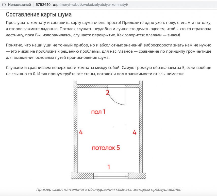

Если слышно везде, то скорее всего по внутренним межкомнатным стенам звук поднимается и усиливается ими + внутренние дефекты в местах прохода труб. Сами батарее если это биметалл также могут звенеть, на это Вы обратили внимание.
Для того, чтобы точно понять откуда берется шум, нужно послушать пол и стены и сравнить из между собой. По сути составляется шумовая карта:
Дальше исходя из результатов принимается решение о целесообразности звукоизоляции. Пока слишком неопределенно.
Спасибо, но боюсь это слишком сложно, в плане того, что шум ведь не постоянный, каждое слово может звучать с разным уровнем шума.. ну и т.д., люди перемещаются по своей квартире тоже. Да и особо зашумить я уже ничего не смогу, повторюсь, у меня ремонт завершен уже.
