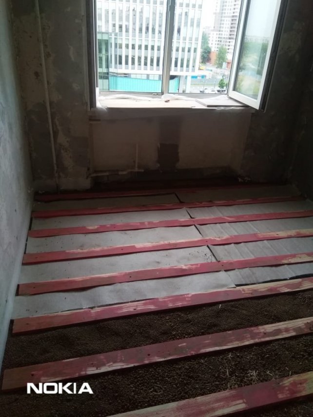

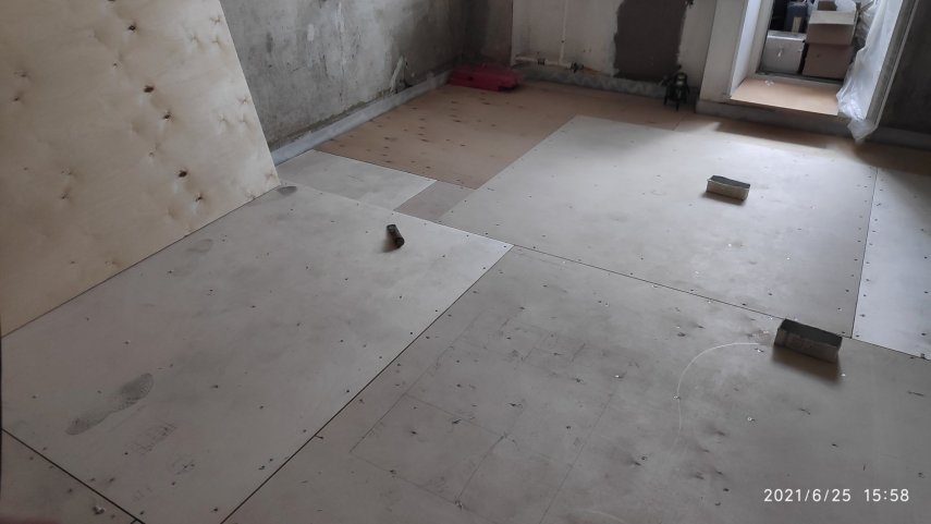

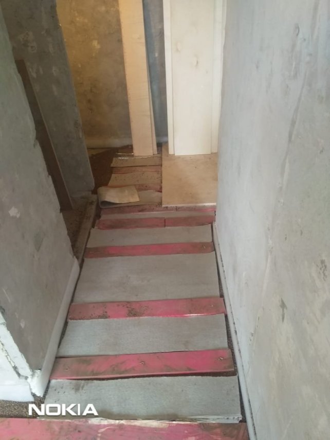

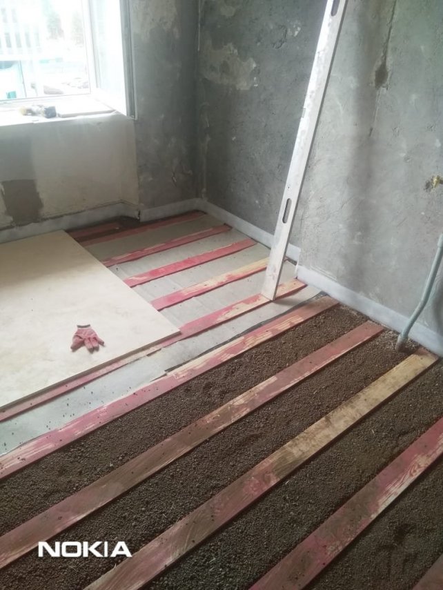

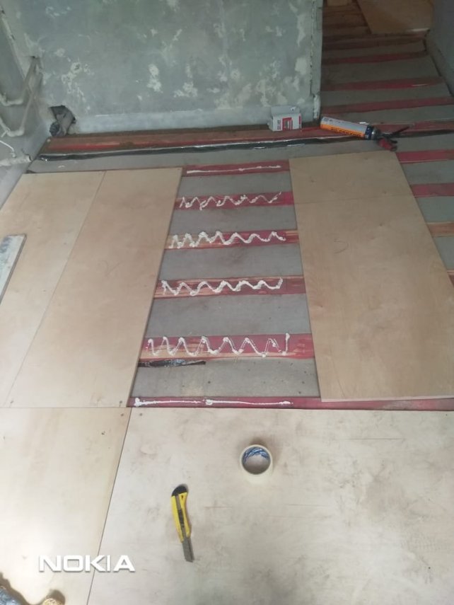

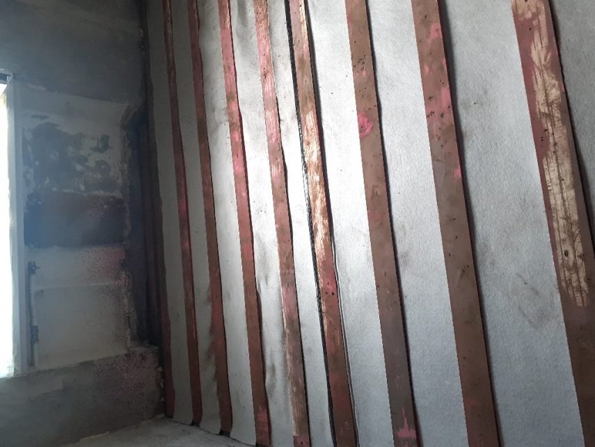

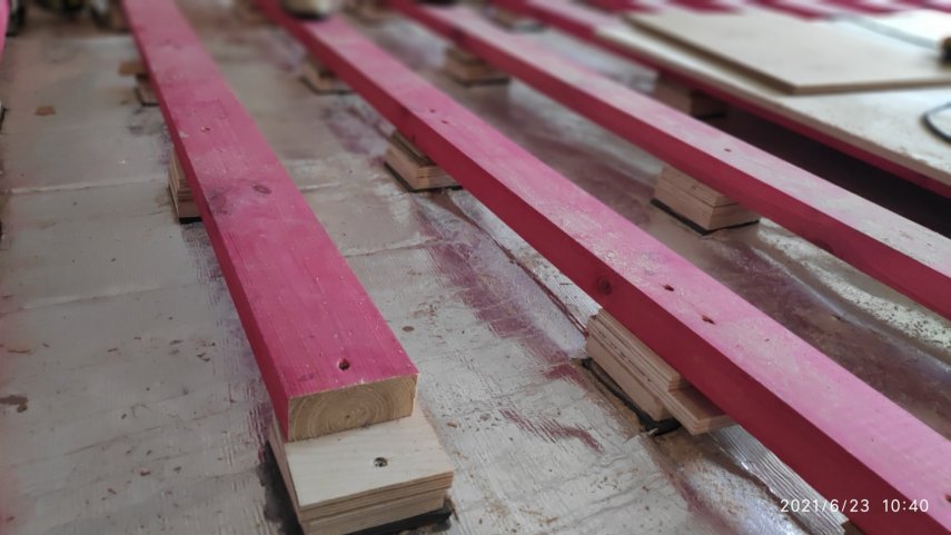

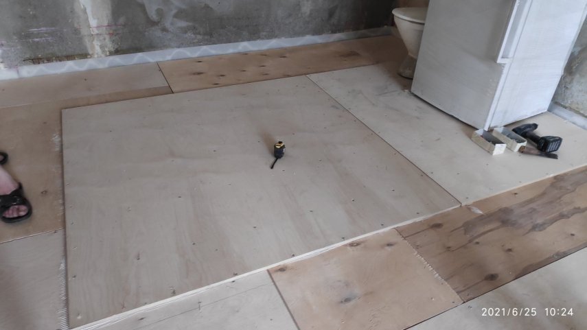

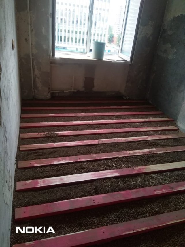

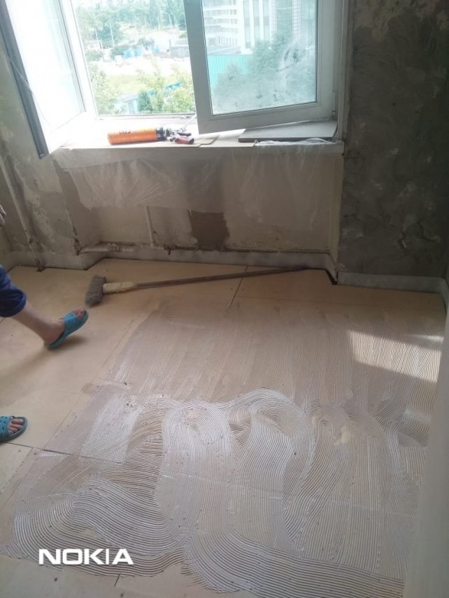

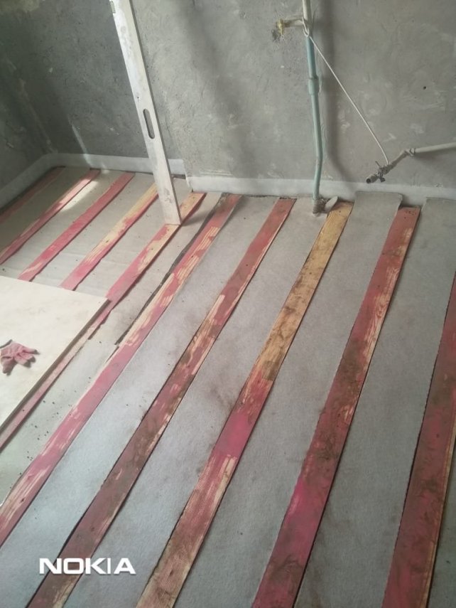

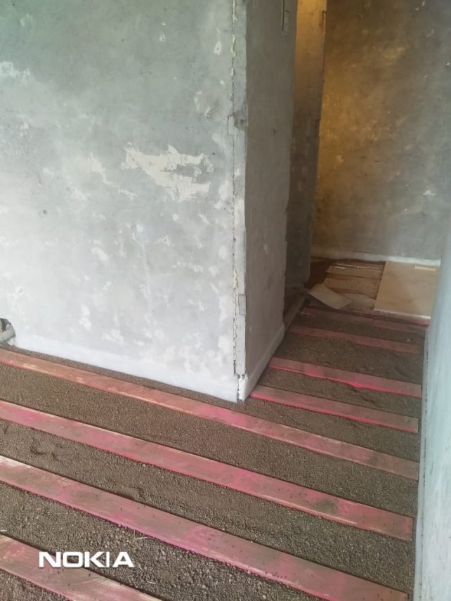

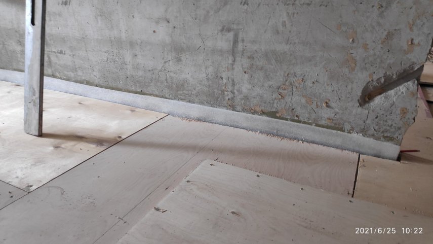

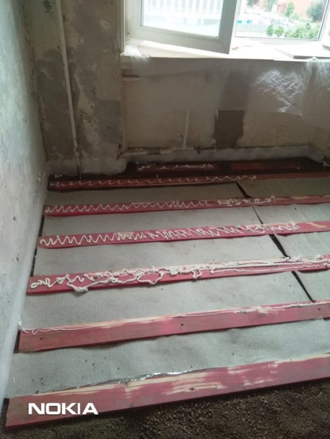

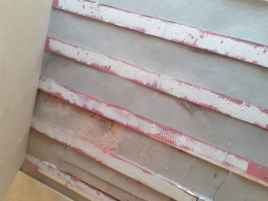

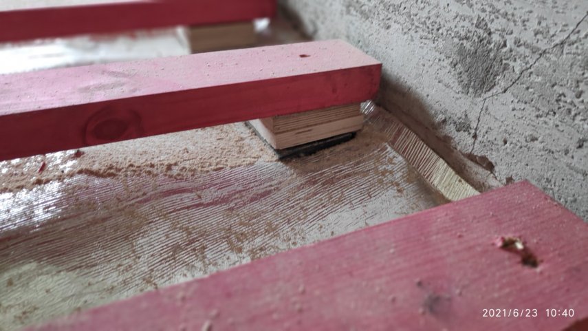

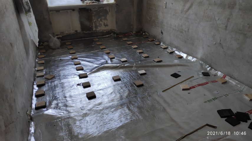

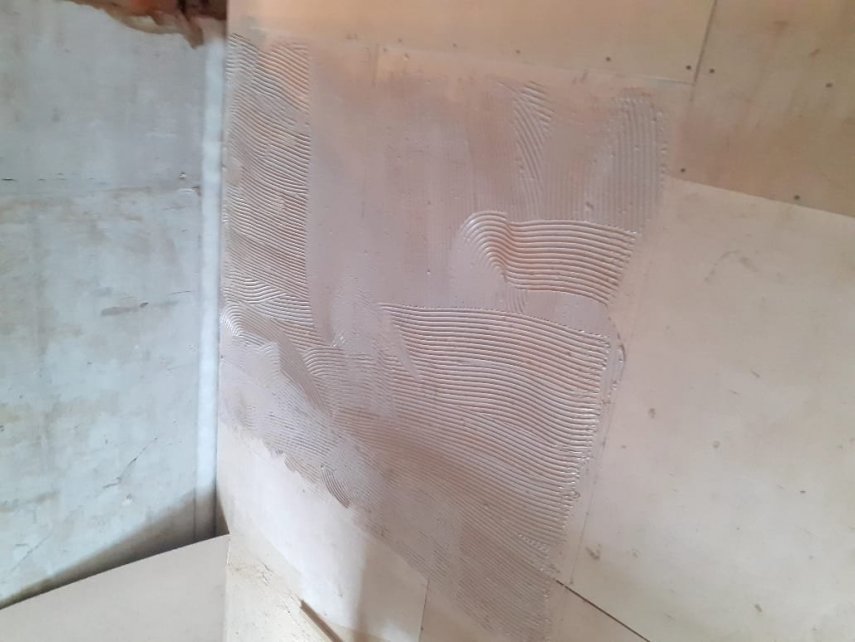

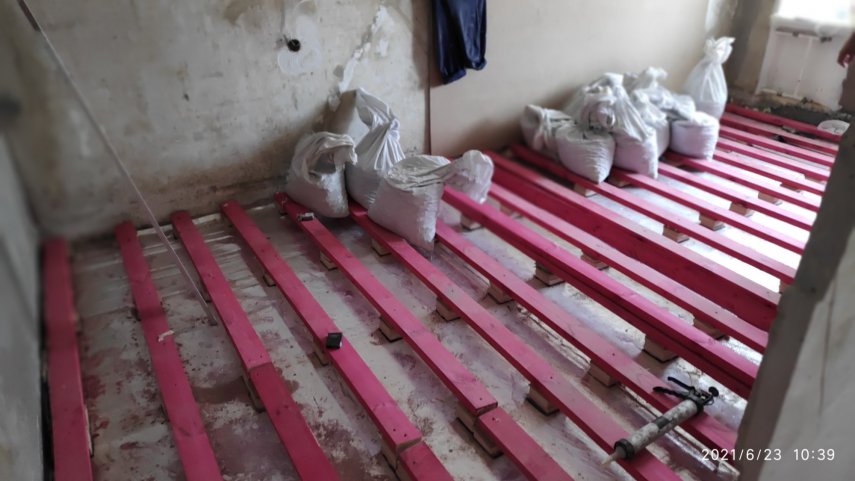

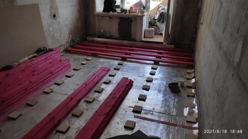

Вариант звукоизолирующего пола.

Теперь чешем репу как организовать звукоизоляцию потолка при отсутствии возможности бурить плиту и невозможности использования натяжного потолка
@Дмитрий 78 привет! Я звук! Я попадаю из плиты в керамзит, потом в лаги и в фанеру! И хочу передать, что чихать хотел на упругие прокладки под лаги - они ослабляют меня много меньше, чем могли бы... :)

Керамзит по мне также сомнительно. Но и вся тема звукоизоляции очень сложная.

Вот кстати, а это верная информация, подтвержденная? Мои физические знания подсказывают мне, что виброперемещение, вызванное одним и тем же "пуком соседей", будучи принятым радиатором отопления соседей снизу и перейдя на трубу стояка, будет много выше, чем виброперемещение их потолка (нашего пола) - потолок же гораздо тяжелее радиатора на единицу площади. Значит, вроде бы наоборот - акустически плотный контакт трубы стояка с плитой вызовет почти полное отражение звуковой волны по трубе обратно вниз к соседям, предотвращая его переход вверх к нам (по стояку и на наш радиатор, имею в виду).
Почти полная, или полная звукоизоляция возможна только если можно построить квартиру в квартире. Я один раз такое встречал в старом фонде. Там в документах был потолок 3900, а по факту 3500, и от стен по 150мм отъели. Глухо как в могиле. Но много найдется желающих пойти на такие жертвы?
Это никак не оправдывает решение ставить под лаги упругие прокладки и тут же сыпать на плиту вплотную к лагам акустически весьма жёсткий керамзит. Хотя, конечно, главное качество строителя это владение навыками социальной инженерии, а не традиционной. :)
