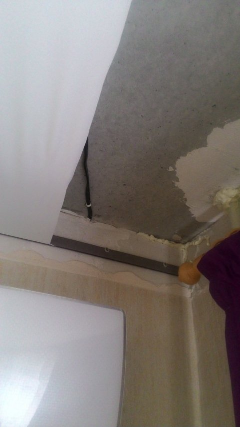

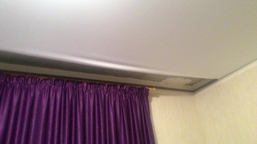

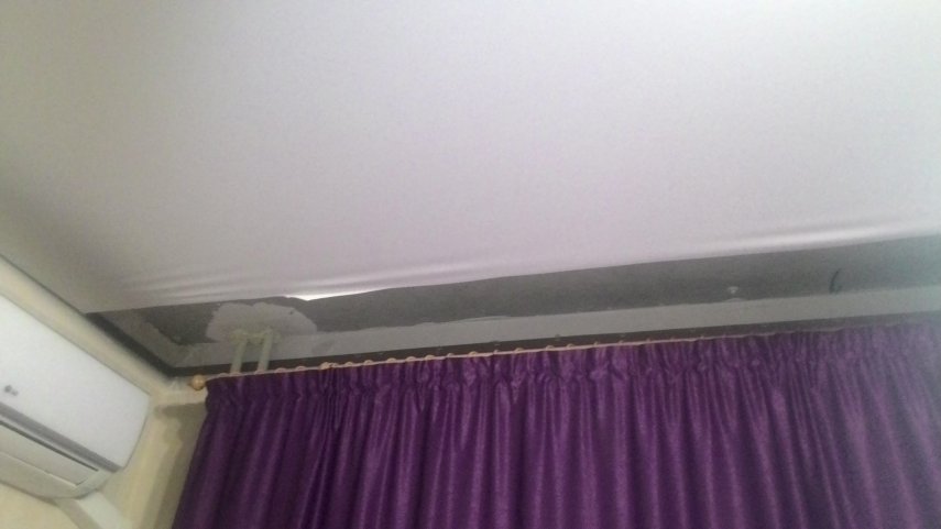

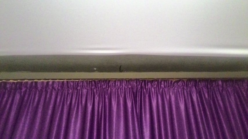

У меня вот такая ситуация. На фото.
Можно ли спасти натяжной потолок? И что-то сделать так, чтобы было красиво, не меняя потолок целиком?
Параллельно стене оформить П-образный короб из гипсокартона, фанеры, или МДФ. К нему закрепить полотно НП. Старую багету выкинуть нафиг. В углублении вдоль стены прикрутить потолочный карниз для шторы. Штора будет висеть от потолка.
Не совсем пойму. Параллельно какой стене оформить короб?
А я бы заменил, без устройства короба(параллельно окну), направляющие на месте, пыли не будет, делов на час и по стоимости на треть точно дешевле будет. только не очень видно потолочные плинтуса присутствуют? если да то или их замена или короб (все одно мастеров вызывать придется)

У меня вот еще какая сложность обнаружилась. На фото. В углу над потолком есть электрический кабель, на сплит идет. От края полотна до кабеля 10 см и пару см если еще отступить - получается 12 см. Вот если я короб прикручу с отступом в 12 см от полотна... Потом получится его натянуть? Полотно стандартное. Кэф усадки - 8%.

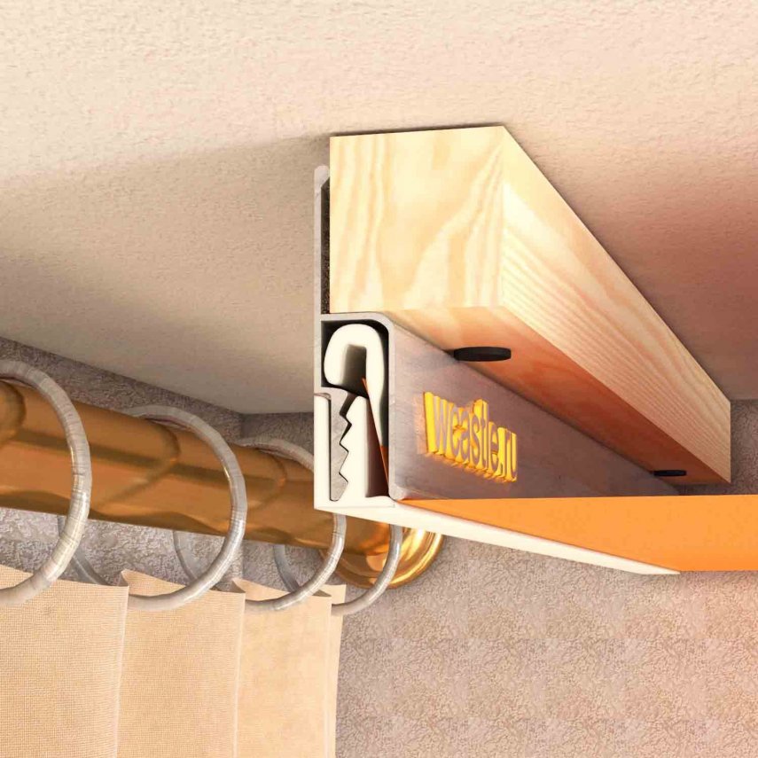

Имеешь ввиду что гарпуна на полотне нет? Так и без горпуна заправляют порезы вдоль багета. Понятно, что тут не всё так просто, придется ещё отступить от стены, чтобы запас сделать, для подворота. Но даже если делать короб то всё равно придется резаный край заправлять в багет и пушка по любому нужна, хотя можно феном обойтись, поковырявшись чуть дольше. Конечно коробом можно обыграть карман, сделать его чуть меньше, типа так задуманно. Есть в природе потолочные карнизы заточенные сразу под крепление полотна, но тогда штора сдвинется к центру комнаты, там и так дырища широкая, посему мне кажется лучшим вариантом будет короб, либо полная замена. Добавить кусок на месте не реально, а снимать полотно и везти его в цех, чтобы приварить не достающий кусок врядли кто возьмется.

@Дмитрий99 Если нет возможности самостоятельно наклеить гарпун, можно использовать шнуровой багет или прищепку.
