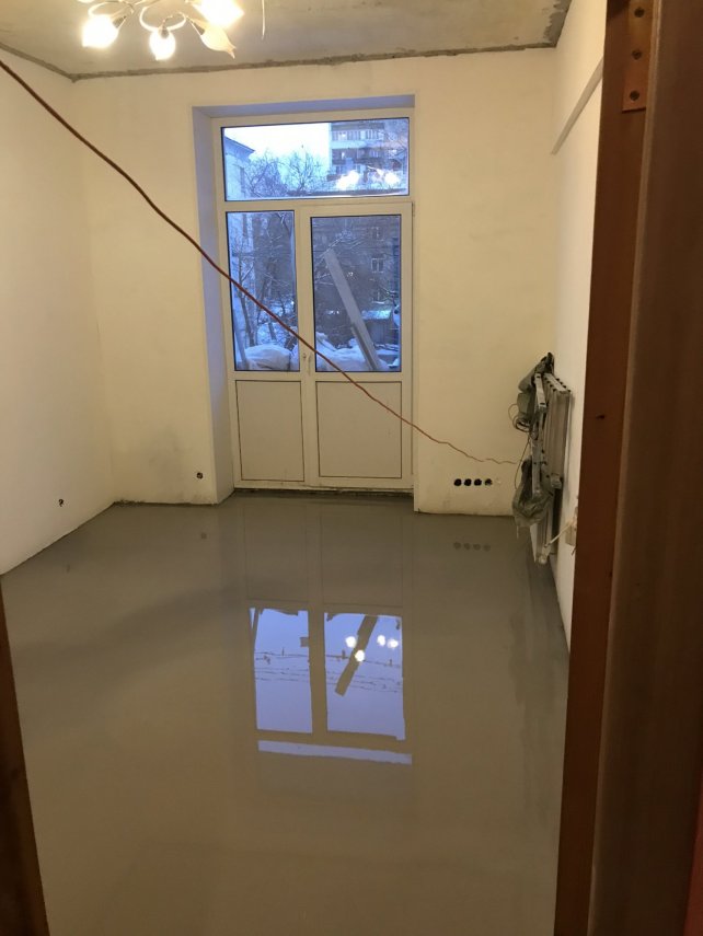

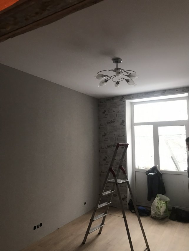

Короче, вот был похожий случай... также очень слабая стяжка была, пробежался шпателем, все что «оторвалось» убрал, запылесосил, два слоя глимс грунтовки, наливной пол.
был вебер.
Ремонту 3 с небольшим года.
На днях заезжал к заказчикам, стирмашину меняли. С полами проблем нет. Все как уложил, так и лежит, ничего не скрепит, ничего не разошлось, причём ламинат был из Леруа, не самого хорошего качества.
Поэтому не изобретайте велосипед.... «лучшее - враг хорошего»)))) излишние переживания порой рождают абсурдные решения))))269F5F07-487D-4410-B143-ACEC403AB724.thumb.jpeg.2b595713cc0208f2ee2ab228ba62346f.jpeg
