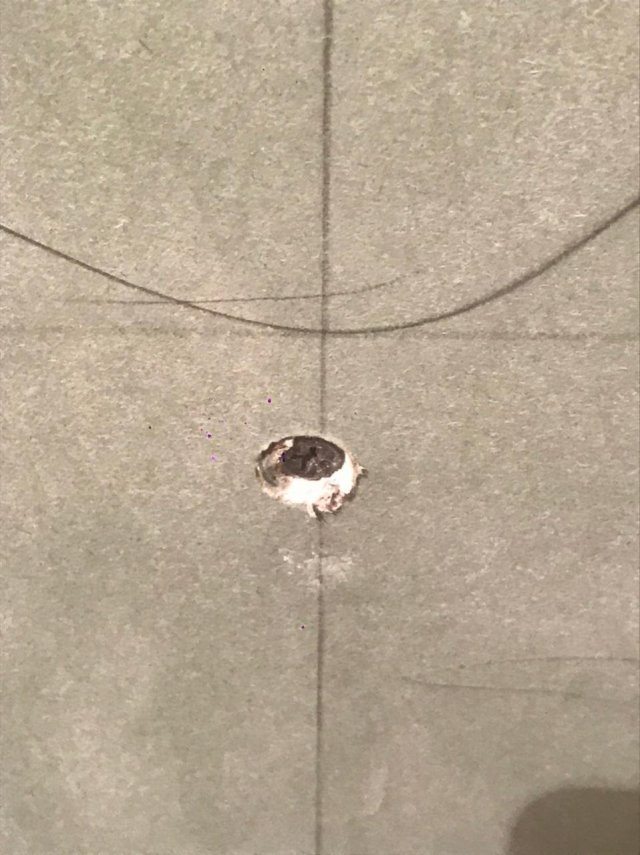

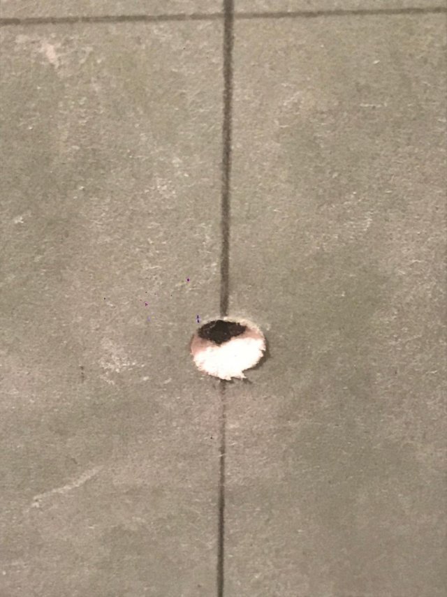

Уважаемые мастера,
Мне начали обшивать гипсокартоном короб инсталляции, но получается как-то коряво: все шурупы утоплены в лист на 5-7 мм, в паре мест между профилем и ГКЛ есть щели. Мне это объяснили тем, что внутри профиля стоит квадратная труба (её туда вложили для дополнительной жёсткости), и "металл затягивает шуруп", даже невзирая на использование специальной биты с "юбкой".
Два вопроса:
- С этим можно жить, или лучше переделать?
- Что это говорит о профессионализме рабочих: это мелкая оплошность, на которую можно закрыть глаза, или грубая ошибка, и повод задуматься о кадровых выводах?
Так гкл нельзя крепить, чтобы у них там не было вложено. Нормальный шуруповерт очень тонко может поджать саморез, или ручной отверткой
Бита с "юбкой" бывает недотягивает саморез, после вручную докручивать приходится. Но так глубоко с ограничителем задавить невозможно. Что-то не так ребята делают.
Когда к толстой железяке надо гипсокартонину прикрутить, предварительно отверстия насверливаю. Под стандартные саморезы 25х3,5 сверло нужно 3,2 мм. Если что, свёрл лучше сразу пачку покупать, часто попадаются такие, что быстро тупятся, ломаются. Сложно уловить момент, когда сверло протыкает металл, когда надо уменьшить нажим, иногда тыкаешься патроном дрели в гипсокартон, разбивая большую дыру. Чтоб избежать этого, через фанерку сверлю.
На этот узел тяжёлая плитка нагрузится. Во избежание неприятных последствий лучше переделать. Точнее - доделать. Рядом прокрутить саморезами по всем правилам.
По одному такому моменту сложно о профессионализме исполнителя судить. Но первый звоночек поступил. Контроль за процессом необходим.
Такое всё же случается при использовании высокоскоростных шуруповёртов при сильном давлении, даже с применением ограничителей глубины закручивания. Там скорость вращения такая, что инерция вгоняет саморез глубже чем надо, особенно если ГКЛ рыхлый.
Это, конечно же, не оправдывает такое крепление. Аккуратнее надо быть в момент прохода или использовать предварительное засверливание.
Вчера попросил перекрутить, и в ответ услышал «вот покажите мне, чем это плохо!» и «не мешайте нам работать». Остановить их или дать закончить?
Остановите их
И не мешайте им работать, но уже в другом месте
Или мне показалось, или саморезы для ГВЛ.
А вот после этого, я бы с ними распрощался.
Большое спасибо всем за комментарии. Последний вопрос: плоскость каркаса при ближайшем рассмотрении оказалась не абсолютной плоскостью, а выдутым вперёд «пузырем», как будто лист бумаги поставили вертикально на стол, а потом чуть опустили, и он под своим весом чуть выгнулся вперёд. То есть, верхнее и нижнее основание находятся в одной плоскости и на одной линиии, а вот середина «выпирает». Выпирает на 5-7 мм.
Переделать или оставить?
Если слоем клея только вытянуть при укладке
Ага. Дополнительные примерно 10 кг на квадратный метр. :)
Мы не видели всей конструкции и где именно перепад, может на боковой узкой полосе гкл.
