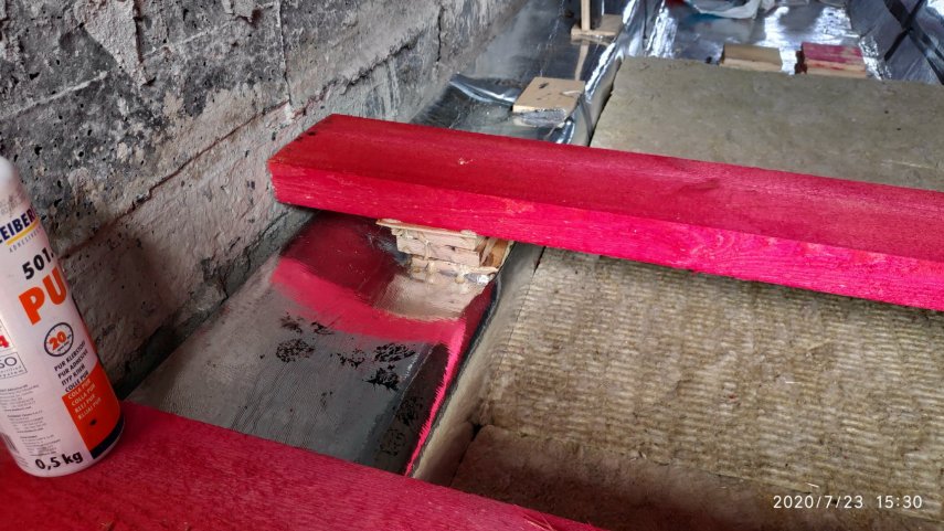

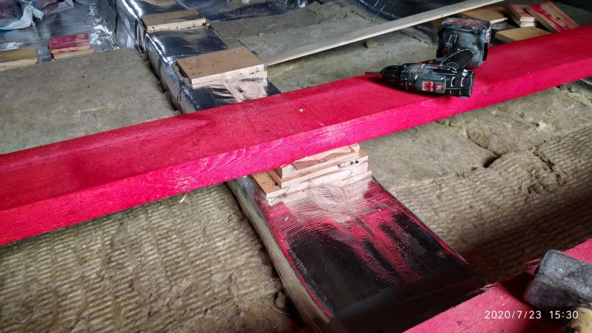

Есть у меня видео того времени когда я только все готовил, и продумывал как сделать. В доступе они только по ссылке. Я их не выкладывал по причине того, что мне нужно было убидится что все мои задумки без подводных камней.
Прошло 5лет, полы, а сделал их я в двух комнатах, очень прилично даже держатся, каких то изменений я не заметил. Фактически лично для меня технология оправдана и проработала и пременима в дальнейшем.
Суть всей затеи, получить полы, фанера на лагах, высотой 6см от основания и со звукоизоляцией, вся конструкция, подкладки, лаги, фанера в 2слоя, в толщину 6см.

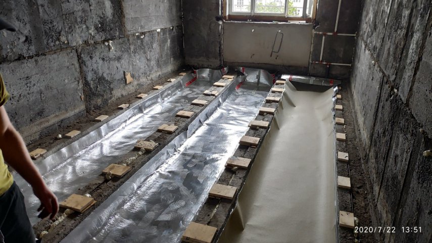

Клей да любой практически "толстослойный" или "для толстых слоев". Хоть в поисковик забейте, хоть в магазине на мешки просмотрите. :) Адгезия 1+ МПа. Кстати, можно и в 2+ приема, если надо будет толсто поднять очень в некоторых местах. И сильно ровно точнее миллиметра нивелировать стараться не надо, на то и мягкие подкладки.

1) А почему вы решили делать направляющие полоски для лаг на всю длину лаги, а не к примеру площадки с определённым шагом? Для удобства монтажа самих подкладок из фанеры, чтобы можно было если что сместиться влево вправо и потому что было не лень?))
2) Механическое крепление подкладки к дорожки дюбелем естественно входит в плиту перекрытия, да? И в данном случае у вас пустотные плиты перекрытия или нет?
Потому как шаг подкладок частый, да и смысл лепить каждый квадрат отдельно, когда положил растворную дорогу и придавил профилем 76х40 по уровню.
Да плиты стандартные, пустотки, и конечно я выбрал места где бетона потолще, а не сразу пустота
То есть вы изначально сами полосы располагали там где потолще, чтобы в будущем не возникло проблем с крепежом?
Нет, не так. Полосы расположены очень строго по осям между собой, и по уровню плоскости. Чтобы не заниматься ерундой в виде подбора толщины подкладок и чтобы края листов попадали на середину лаги
