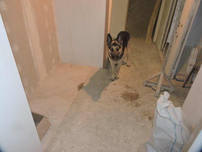

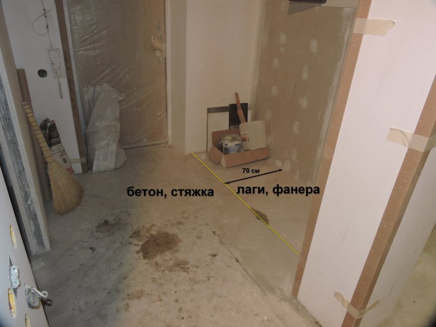

Похожая проблема. Плитка - керамогранит 60х30. Диагональная раскладка. Основная площадь - стяжка по бетонному перекрытию. Небольшой фрагмент попадает на другой участок пола, деревянное перекрытие, мощные балки, два слоя 18 мм фанеры. 60 см этой ниши займёт шкаф, обычный корпусной. Деревянный пол - нельзя сказать, что незыблемый получился. Он монументальный! :) Никаких предпосылок к подвижкам и прогибам. Однако, всё равно разные независимые конструктивные элементы здания, которые живут каждый отдельной своей жизнью.
Как бы оформить переход плитки в этот закуток? Чтоб люди после жили там, проблем не знали и меня не вспоминали. :) Может быть убедить дизайнеров оформить демпферный шов с небольшим заходом под шкаф? Или другие варианты есть?
Это был бы идеальный вариант. Вариант 2 - положить в шкафу плитку на полиуретан, или мс-полимер, включая те поитки, которые заползают из коридора.
