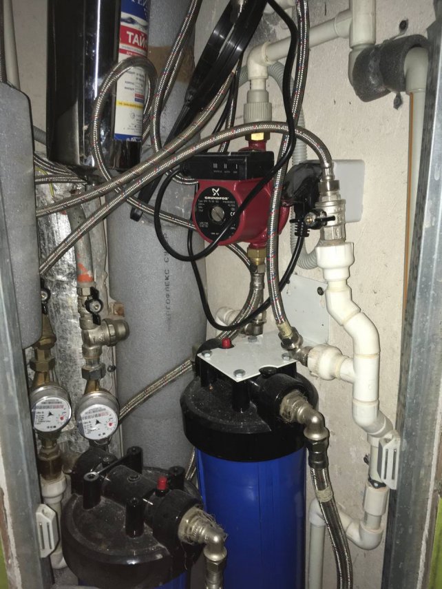

А фото - вот. Прошу не ржать, работал сантехник-гинеколог. Там места очень мало, он умудрился вставить и насос, и два огромных фильтра BB20 на ХВ и стальной BB10 на ГВ. Пришлось использовать гибкие подводки "гигант". Тонкие подводки - это на бойлер.
Гибкие подводки сразу в утиль. Поменяйте на медь, или на тот же ПП. Иначе в один прекрасный момент проснетесь на плавающей кровати
А зачем 3 фильтра?
А зачем 3 фильтра?
Да, я знаю, что подводки - это отстой. Гигант вроде более надежная штука... Можно в конце концов поставить защиту от протечек. Краны с электроприводом тысячи по 4-5 стоят. Датчик тоже, наверное, не так дорого...
Проблема возникла из за многократного превышения ПДК по железу. Мелкие фильтра не справлялись. Раз в месяц менять фильтра - это ужас, тем более квартиру я сдавал одно время и уезжал из страны.
Прошлось поставить два подряд обезжелезивающих размера BB20 - это помогло. Ну и на горячую воду BB10 в стальной колбе - так хоть вода горячая в ванне не желтая.
Теоретически можно было бы полипропилен напаять. Но пришлось бы 2 раза в год все резать, менять набивку в фильтрах, ставить фильтра назад и опять паять. А на подводках фильтра можно вытащить...
P.S. Нашел в официальной инструкции к насосу алгоритм прочистки реле. Сделаю. Даже насос снимать не нужно...

Красиво и правильно делается не тогда, когда нужно впендюрить в небольшое пространство здоровые фильтры. 20 дюймов высота фильтра + 20 дюймов под ним должно быть свободного пространства, чтобы заменить набивку... Я помню, как плевался сантехник, когда пытался все это там разместить. Поэтому он и предложил решить вопрос подводками, и то целый день ковырялся.
Может, конечно, можно проявить чудеса изобретательности и инженерной мысли... И сделать все по уму... Не знаю, не уверен.
А насколько вообще часто с подводками случаются внезапные проблемы? Действительно ли вероятность этого события весьма значительная, чтобы начать решать эту потенциальную проблему? Жена посмеялась и говорит, что фигня это все, она о таком не слышала. Но она не сантехник, конечно... Говорит к кранам тоже гибкие подводки, их же никто не меняет, и никто не беспокоится о том, что они начат ссать или сломаются внезапно.
Сантехника который догадался все на гибкую подводку собрать надо было ещё в детстве рук лишить. Мозга-то у него похоже и не было.
Сделано все может быть хоть и не идеально геометрически, но абсолютно надёжно. А гибкая подводка в узле водоподготовки - это абсолютно НЕ надёжно!

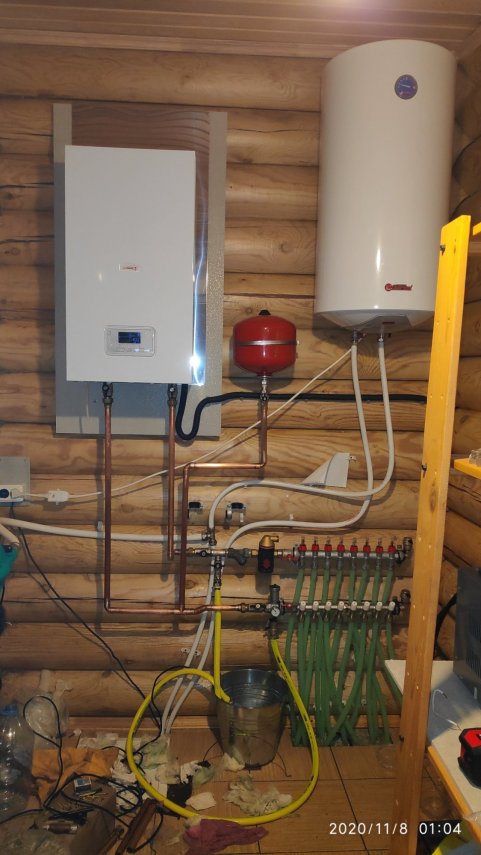

Садист! А если времянку кинуть? Вот собираешься ты на какой-то функционал. Но времени не хватает и ещё точно не решил как сделать. А вода нужна. Я сегодня глубокой ночью под самое утро снял 2 гибких подводки прям с самого ввода. Угу. Вводные краны, далее 2 подводки в прищепках (выли) и дальше фильтры и прочая мутатень. Снял я их, не переживай :) Впиндюрил шаровики с моторчиками и уже окончательно соединил... конечно, гофронержой :) На момент первоначальной сборки приводов не было.
А ты садист! :)
48 минут назад, steamroller сказал(а):
времянку кинуть
Эта времянка может лопнуть сразу после твоего ухода.
Времянку можно из пп спаять, из металлопласта сделать и спать спокойно :)

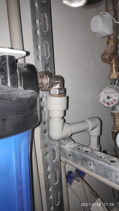

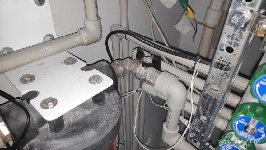

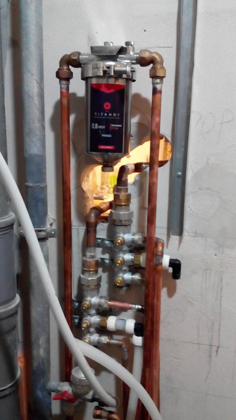

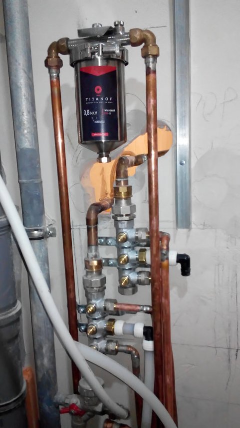

На фото времянка...
а сейчас это так...
IMG_20201108_010434
И это еще не окончательная версия :)
Я бы при таком варианте подключения кран на стояке открытым оставить не рискнул бы.
