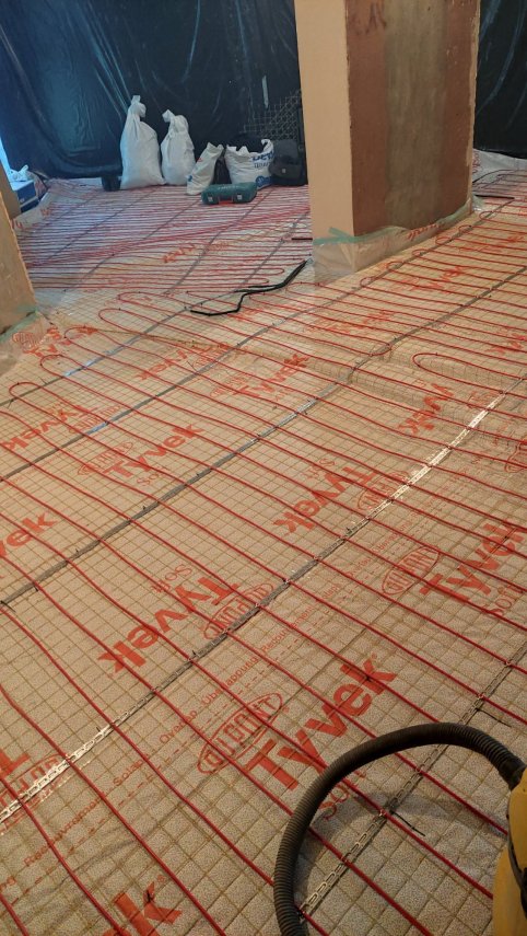

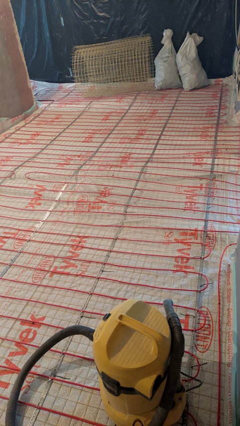

Все способы хороши. Буквально два дня назад закончил укладку нагревательных кабелей по всей квартире ~50m2, как полное отопление по Вашему варианту на шумоизоляции, на которую укладывается достаточно прочная пленка, как клеенка, потом капроновая армирующая сетка 50х50, на которую пластиковыми хомутами закрепляется монтажная лента для выдержки нужного шага нагревательного кабеля DEVIflex 10T. 10 Вт/м потому что на стяжку в 5 см с наливным полом, как напольное покрытие, будет укладываться дубовая доска. Под армирующую сетку будут подсовываться пластиковые проставки при заливке стяжки, чтобы сетка стремилась к середине раствора и максимально укрепляла стяжку. Через несколько дней смонтирую видео для наглядности.
Температура в полу на кабеле у нас +30, которая никак не влияет на материалы и растворы, не вижу поводов для волнений. На такую обогреваемую площадь при заложенной мощности 180 Вт/м2 кабель 131 м.

IMG_20210219_170953
IMG_20210219_170957
Всё так, но есть способ проще. Сетка кидается прямо вниз и заливается бетоном. Делаем черновой проход виброрейкой. Далее берём крючок, цепляем сетку и потряхивая приподнимаем. Без фанатизма. На поверхности проступают характерные сетчатые следы. Достаточно один раз проткнуть чем-нибудь типа линейки для понять насколько поднялась и дальше повторять вид следов. Далее чистовой проход виброрейкой. Сетка вниз уже не утонет. Этому меня очень крутой чувак научил. Профессиональный строитель.
Бетон заливался из большой бетономешалки большими порциями. Месить ручным смесителем 50 квадратов плиты в ведрышках врагу не пожелаю. Обязательно с С3 или аналогом.
