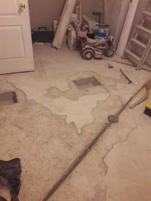

В связи с тем что ямы вроде победили, у меня появился другой вопрос.
Был старый ремонт,делал не я,спросить не у кого как и из чего было сделано.

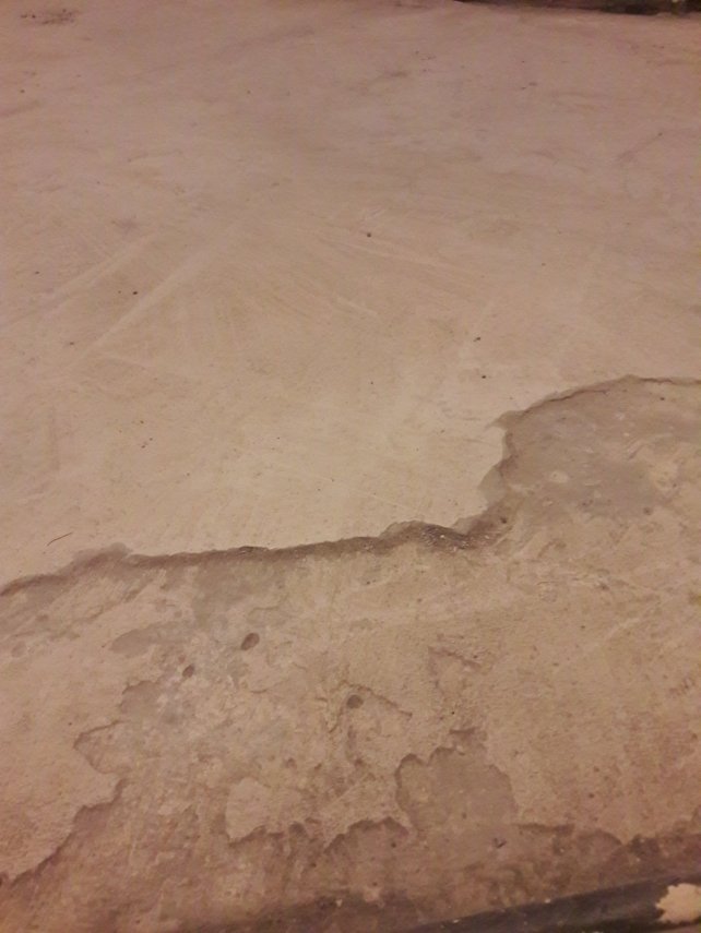

Итак к сути: пол сделан был так: жб плита 160мм, гипсовой штукатуркой подровняли ямы с солидным заходом в стороны.Штукатуркой так же расшили штробы и прочие дыры.
Поверх этого налили наливной пол толщиной от 3мм до 8мм конечно же повторив все кривые заделки ям(тут вопрос,не знаю какой и на каком связующем).Цвет пола цементный,но сверху пола как бы налет приклееный цвета гипс. Так вот эта "наливайка" прилипла к верхнему слою штукатурки и подорвала его от основы.Конечно же основная площадь растрещалась и забухтела.Гдето я ее снял шпателем,где то топором.
Но попались места с которых эту наливайку ни зубами не отгрызть ни болгаркой с алмазом.Режется пылит но от основания не подрывается.
Я планирую ровнять пол плиточным клеем до 10мм в самой высокой точке,больше не могу.
Что если приклееную наливайку просто шлифануть слегка и поверх нее размазать плиточный клей,он же должен прилипнуть?

Должен прилипнуть. Но вот почему не наливной пол, можно взять на гипсовой основе наливайку
@Sano не хочу наливайку, на форуме отговорили от нее.Она же сама по себе кривая под правилом.А у меня к тому же основание кривущее и не совсем однородное( где то цпс,гдп то железобетон) Ну плиту от гипса я по любому зачищу,трещины пролью строительным гипсом как в посте выше? Ну и без грунта на смоченую обеспыленую поверхность размажу правилом плиточный клей.Скорее всего даже маячки 6мм поставлю почти в уровень,насколько даст дверь.

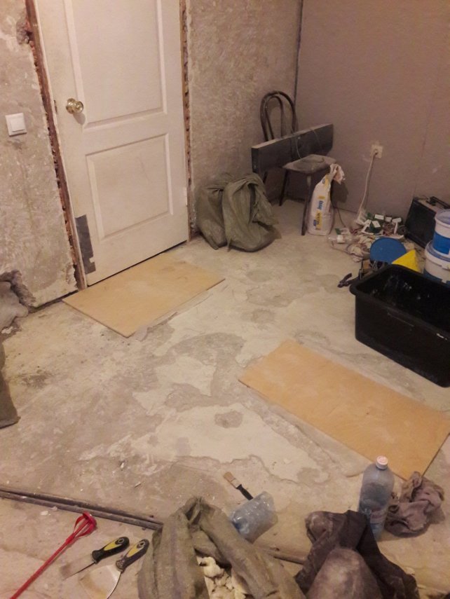

В 28.07.2020 в 19:26, K0nstantin сказал(а):
Фотки пятен после стяжки появились
20200728_180751
Я теперь весь прям в сомнениях, как сделать более менее ровно, без явных бугров, ям, перепадов и чтоб прочно и долговечно.Чтоб не захотелось через год все снять и заново мучиться.

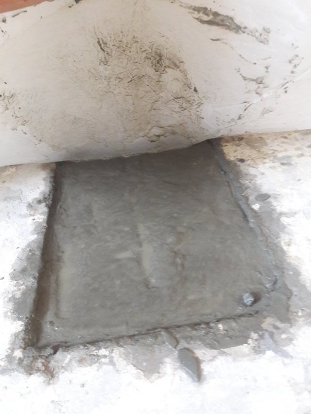

Между тем залил первый слой вперемежку с керамзитом.Как сумел

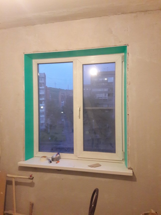

Чтоб не думали что я потерялся,клеил оформление окна.
оффтопик,да простят меня админы

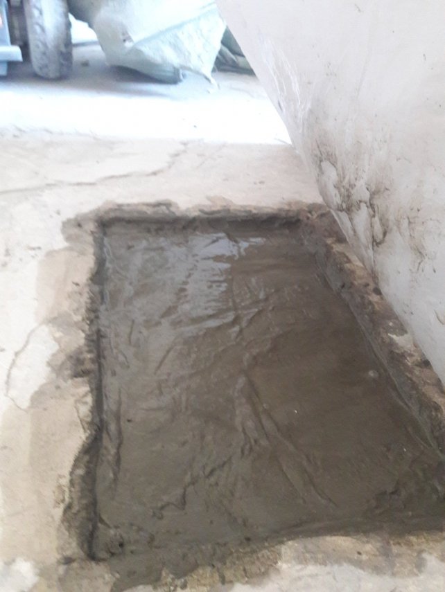

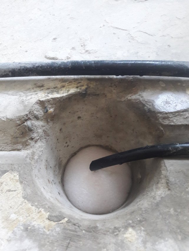

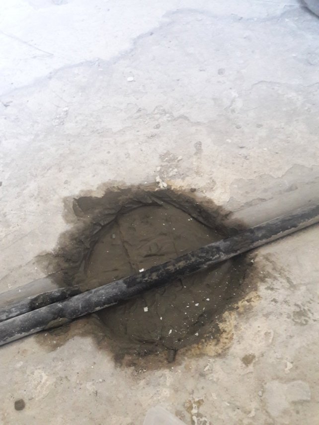

Добрался я до заливки ям.Стыл нижний слой с керамзитом неделю.Верхний слой получился толщиной около 50мм.На всякий случай упер в стенки стальной уголок на 25 (правда фоток не осталось). Так же на дно дыры под соседскую люстру уронил проф.трубу 40х20х2.Там всунул вспененый полиэтилен и запенил.Потом пену подрезал и залил так же цементом.

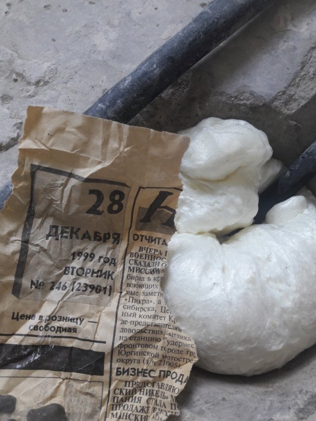

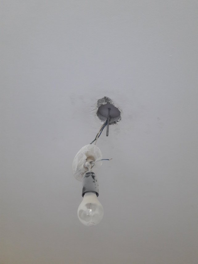

посмотрел внимательно на крепление своей люстры и дыру под кабель.И увидел соседскую напольную цпс тоненьким слоем.Немного напугался, сделал крепление своей люстры из уголка 25 и шпильки м6.Так же запенил и прикрыл вспененым полиэтиленом чтоб пену придержать в дыре.
20210724_175940
Пшикаешь водой, корочка образуется быстро и пена дальше не расширяется, бурля и полимеризуясь внутри этого пузыря. Хотя пшикать в районе рабочей проводки - так себе идея :)
@Alice Tracy во первых в рабочий кабель пшикать такое себе,да х)))
а во вторых я что то совсем ниче не плнимаю.Пена - penosil .Пшикаю водой и ниче не происходит.То есть о5а продолжает дальше расширяться.Может надо пшикать водой одновременно с пистолетом пеной?
Пена полимеризуется от влаги; в воздухе она есть, но если дополнительно сбрызнуть, процесс пойдет быстрее. Но не мгновенно, а условно говоря первоначальная пленка появится не через 10 минут, а через 3.
@Alice Tracy понял,принял,спасибо :) Еще другой момент с пеной есть.Она когда коркой встает и полимеризуется внутри пузыря,может наступить момент когда ей некуда будет расширяться.Тогда она прорывает пузырь и вытекает наружу.У меня так с моими люстрами случилось,пришлось срочно подтирать.
