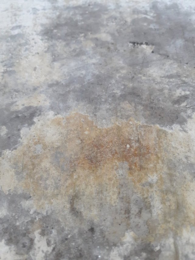

В описании пишут,что ст17 имеет желтоватый оттенок.Примерно такой же оттенок у грунта на моем полу.И от него отстала наливайка, которая еще и растрещалась. По ощущениям были допущены ошибки:
1) грунт наносили на слабое основание(слабый цпс в штробах и дырах)
2) грунт наносили на пыльное основание( местами наливайка отвалилксь с грунтом)
3) возможно грунт наносили концентрированный(толщина с полмиллиметра-милиметр)
Оттенок это краситель, его могут добавлять и другие производители.
Ещё и пва желтый, могли и им покрыть.

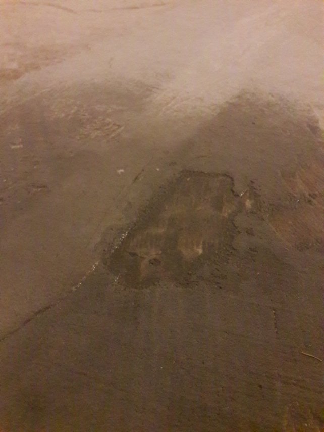

вот такой штукой измазан пол под наливайку.Покрошил топором и немного смочил водой.
20210731_144430
20210731_144412
20210731_144425
то есть прилипла она тоже через раз.Одна к наливайке,другая к плите.
вот общий вид грязной плиты.Наверное это была либо гидроизоляция,либо краска,либо бетонконтакт.Но слой очень толстый,местами до милиметра.

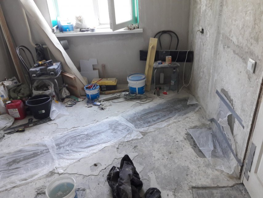

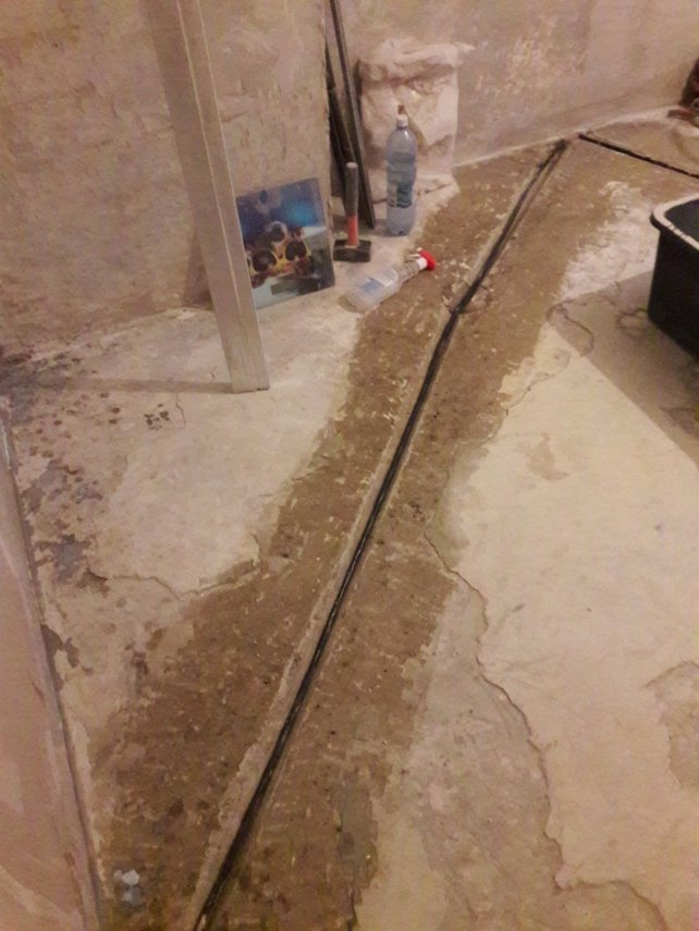

Нанес в штробы грунт CT17.Он совсем не похож на ту белую краску/гидру/бетоконтакт.
35 минут назад, Sano сказал(а):
В лучшую сторону?
разумеется ct17 лучше.Та штука вообще на грунт не похожа)
Нашел фото грунтованых Ct17 штроб в полу.Здесь грунт еще сырой.Высохший чуть блестит просто на плите.

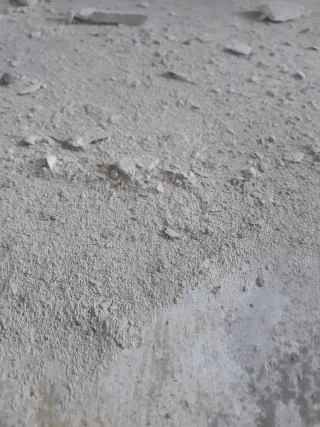

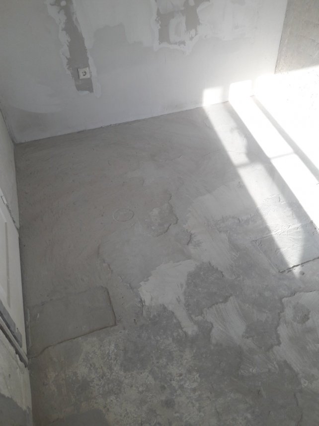

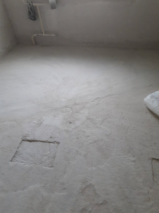

Закончил.Можно по идее источить старую наливайку,но боюсь что сил моих не хватит.Перетирать ее пришлось бы в пыль.
20210804_191848
20210804_192318
20210805_111709
Раз уж дыры мы заделали, плиту почистили, можно взяться и за выравнивание пола в плоскость. Что то я не уверен что в уровень моя плита отровняется учитывая высоту дверного проема, но это сначала замерить высоты надо.

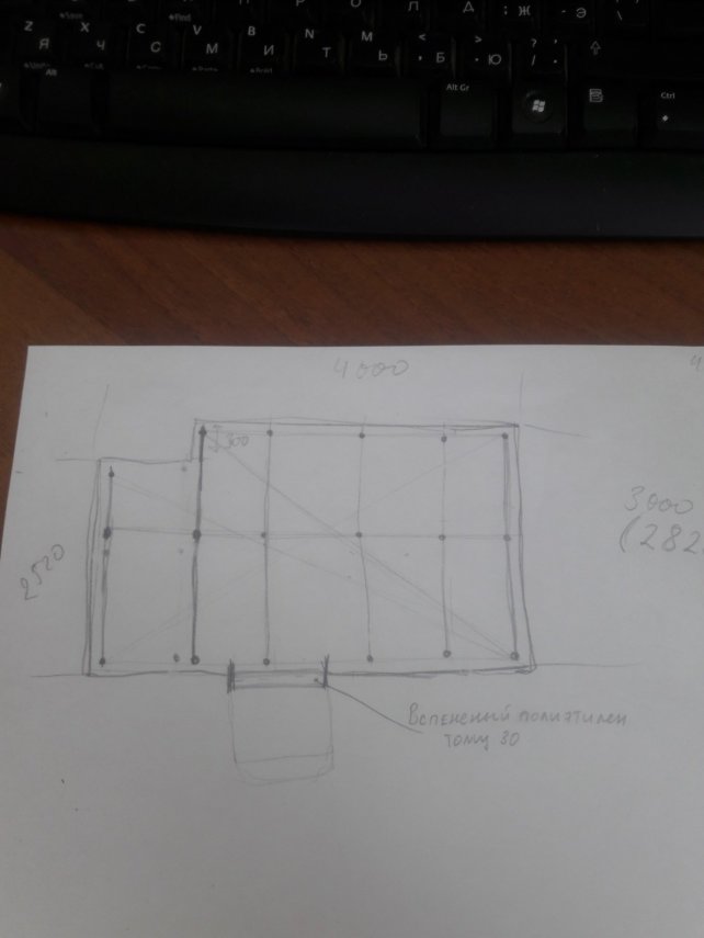

У меня вопросы относительно маячков. как удобнее маячки расположить, поперек комнаты или вдоль?
В обоих вариантах конечно же начинаю с замера высот (гидроуровнем) в точках указанных на фото.
Вариант 1 - натертые маячки. Из удобства толщину стяжки можно свести к условному 0 мм, в моем случае это огромный плюс.
1) просверливаю плиту D=6 в точках указанных на фото
2) вставляю пластиковый дюбель и вкручиваю саморез .Докручиваю крайние саморезы до уровня либо до плоскости будущей стяжки.
3) Натягиваю нить между крайними саморезами, докручиваю остальные саморезы до уровня нити.
4) Снимаю нить, развожу Плиточный клей по инструкции наношу в места будущих маячков примазывая к поверхности.
5) беру профиль ПП длиной чуть меньше ширины комнаты и им разравниваю раствор до высоты саморезов. Как только раствор начнет схватываться примерно через 1-2 часа снимаю профиль и иду к следущему маячку.
Согласен небыстро. Для ускорения могу пару профилей купить как ваниант.
Маячок из плиточного клея а не из гипса чтобы потом не удалять сам маячок.
Вариант 2 - маячок штукатурный. Сделать их будет быстрее чем натертые. Меньше сверлить плиту.
1) просверливаю плиту D=6 в крайних точках комнаты
2) вставляю пластиковый дюбель и вкручиваю саморез .Докручиваю саморезы до уровня либо до плоскости будущей стяжки.
3) Натягиваю нить между крайними саморезами вдоль комнаты и по диагоналям.
4) развожу плиточный клей примазываю к поверхности оставляю ляпухи в местах установки маячков
5) вдавливаю маячки чтобы нить чуть касалась верхней кромки мачка
Почему везде и всюду мажу плиточный клей, он полимерноцементный, а значит удалять его из под стяжки(наливайки) не придется. Штукатурные маячки удалять из стяжку буду.
@Sano не троллю, хочу использовать в качестве стяжки клей. Заценил на штробах и на замазанной дыре: если после нанесения накрыть его пленкой, то через примерно 14 часов его можно подрезать правилом.Выглядит прям почти идеально.
Кроме того время жизни раствора клея огромное, думаб гораздо выше чем у наливайки.А поскольку воевать мне в одни руки, то это для меня огромный плюс.
Предложу третий вариант маяков, опробованный на себе и подходящий для людей без особого опыта и не скованных рамками "не терять ни минуты драгоценного рабочего времени".
По сути - те же натертые маяки, только вместо сверления-дюбелей-саморезов просто кидаешь шлепок смеси заведомо выше требуемого уровня стяжки, по углам комнаты и, если нужно, промежуточные, даешь им застыть, а затем по уровню (если есть лазерный, да еще на 360 градусов - вообще шикарно) шкуркой подтачиваешь на нужный уровень. А дальше все по классике натертых маяков.
Делал так у себя на кухне, так как тоже не хотелось лишних дырок в полу на новогодних праздниках. Других преимуществ перед натертыми маяками по вкрученным саморезам нет, но для меня было важно не шуметь.
PS Делал гипсовые шлепки под гипсовые маяки под гипсовую стяжку, но думаю и для плиточного клея сгодится, особенно на тонких слоях, при которых шлепки несильно усядутся.
@Alice Tracy то есть маяки из гипса остальному раствору ничего не сделают и подрубать их не придется после того как основной раствор застынет?

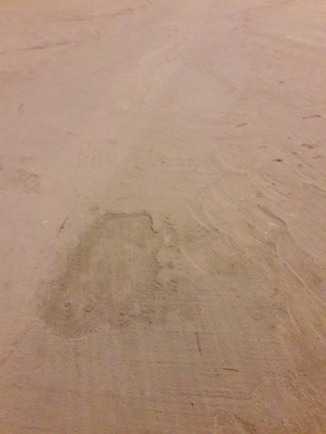

Вот такенную дырку я сделал в моем плиточном клее с помощью шпателя.Раствор раскрошился именно тут,хотя ни рядом ни в других местах не крошился шпателем как я ни старался.

У вас ремонт глобальный? Если так то проще купить лазерный уровень, нормальный китаец 4 5 тыщ
@K0nstantin нет, я имел в виду шлепки и маяки из гипсовой штукатурки ровно потому, что у себя ровнял основание под укладку ЭППС гипсовой штукатуркой. Это отдельная эпопея, она описана у меня тут в одном из блогов, но это наверное не ваш случай.
В вашем случае наверное и шлепки, и маяки нужно делать из того же материала, чем будет производиться дальнейшее выравнивание. Хотя плиточным клеем тянуть что-то слоем больше 2-3 мм мне представляется сомнительным - он, как по мне, слишком липкий и сильно усаживается. Но это мой скромный опыт, могу ошибаться.
Просто мой вариант предполагает отсутствие сверления, только и всего. Ну и возможность медленно и тщательно подшлифовывать шлепки, добиваясь идеально одинаковой высоты. А если перестараться, то всегда можно подмазать тонким слоем сверху и заново подшлифовать.
В темах и роликах про классические ЦПС стяжки многие лепят металлические маяки на гипсовые смеси и не убирают их со словами "ничего страшного", и я, хоть и не могу документально и научно объяснить, в чем они неправы, с ними не согласен :)
А по поводу отколупывающегося куска - одним из дополнительных аргументов "против" вроде слышал утверждение о том, что плиточный клей - это все-таки цементная смесь, ей необходима влага для гидратации цемента, а такие тонкие слои моментально высыхают.
@Sano Ремонт не глобальный, леплю то что могу, главное чтобы было более менее крепко и прямо параллельно моим кривым рукам х)).
3 года собирал инфу по отделке, по тихоньку пытался ремонтировать свою недоквартиру. Наремонтировал так, что придется всю переделывать(наверное кроме вот этой комнаты), но это далеко не прям вот сейчас.В лучшем случае года через 3.Ни финансово ни по времени сейчас не потяну.
Но вот конкретно эту комнату до этого момента не ремонтировал, начитался форума, наслушался советов.Начал ремонт и понял состояние своего жилья и то что набросом обоек на недостенки тут не обойтись. Расходы и доходы таковы что грубо говоря каждая копейка на счету и лазерный уровень мне бы конечно пригодился, но покупать дешманский инструмент я не люблю, а покупать дорогой лазер мне не в тему сейчас.
На данный момент наразмышлял на штукатурные маячки 6мм по полу. Дверь вроде как могу приподнять до 30мм без подпила полотна, за счет утоньшения верхней перекладины.Она деревянная толщиной 40мм примерно + пена толщиной 15мм примерно.
