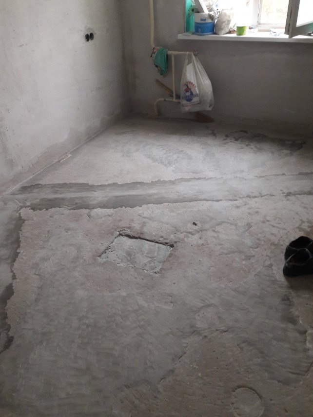

Дыры в плите перекрытия

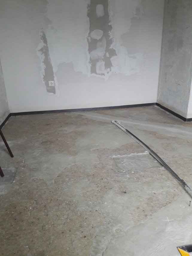

Обеспыливаем плиту с помощью обычной тряпки и швабры.Наш ремонт по-дешману :)
20210806_191616
По дешману это когда мусор остается на своих местах, а у вас вполне себе достойная подготовка

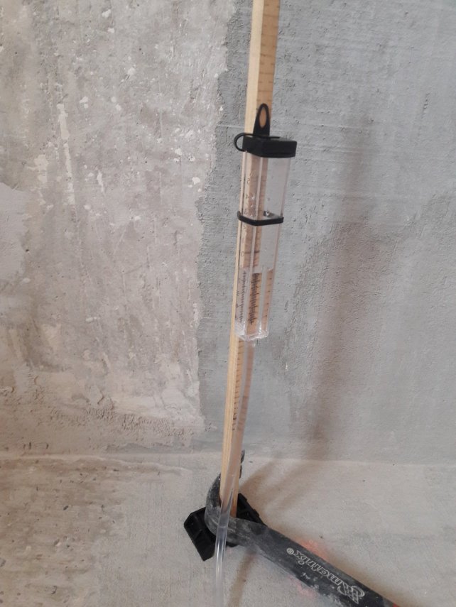

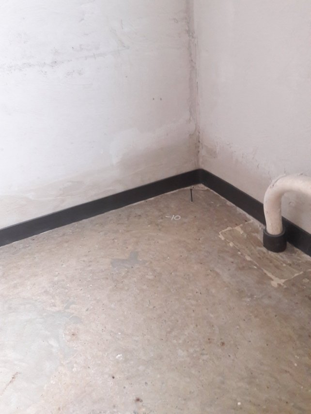

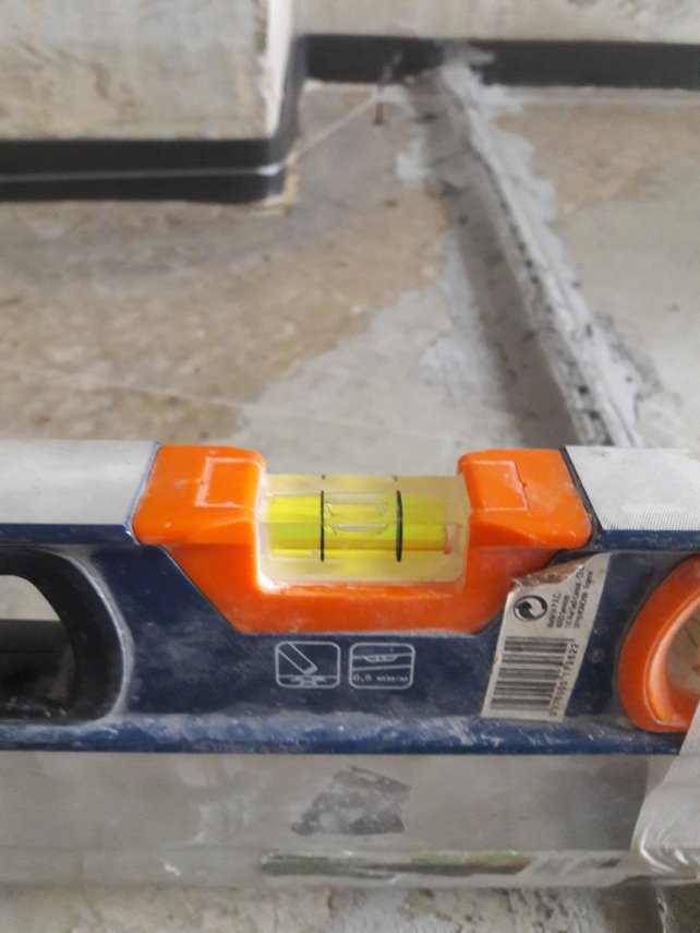

Ну что.Вполне себе прямая у нас плита

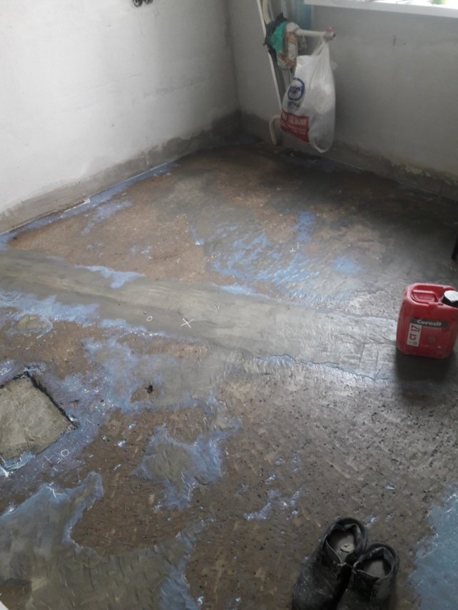

Грунт по науке: первый слой 1:1 с водой.Второй ге разбавленный.Жду пока высохнет и буду растягивать ниточки.

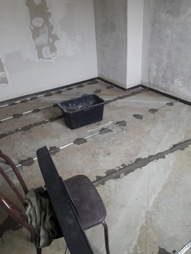

Пока клеил маячки пришло понимание моего "непонимания".Плиточным клеем я 100% не протяну "стяжку". А потому имею вопрос:какой смесью можно нанести 6-30мм более менее ровно кривыми руками? Ветонит 5000 нанесется? Пока "заливал" цемент м 400 в дыры,понял что подобную вещь я скорее всего тоже не нанесу.

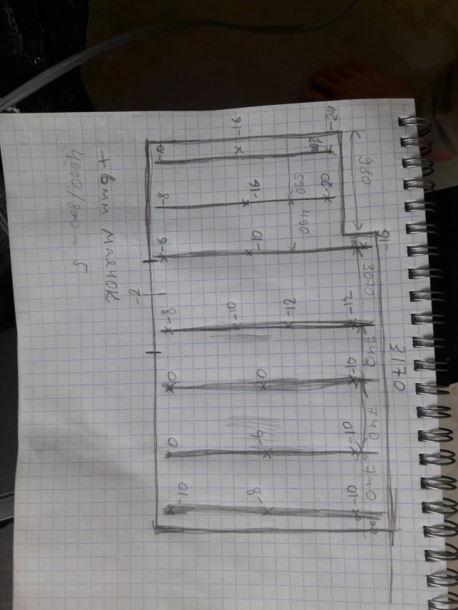

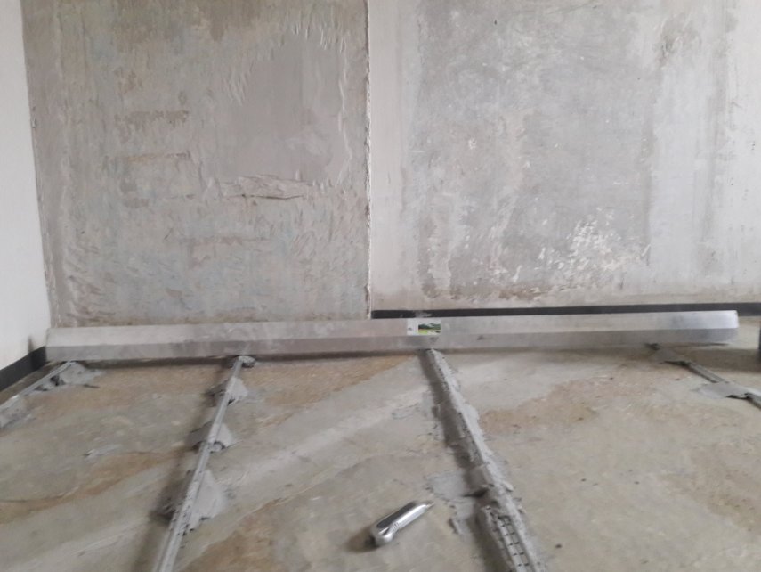

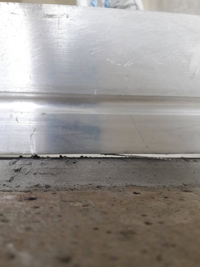

Маячки высохли.Приконул к ним правило по вдоль и поперек.Нууу результат "не хорошо".По вдоль волнами с зазором на 2м около 3мм, поперек есть моменты с зазором до 5-8мм,но там у меня почему то не встала высота маячка.А так пол практически в горизонте.
руки крюки у меня,можно начинать кидаться тапками

Надеяться что наливайка чудом самоеивелируется вот с такого положения не приходится.Потому имею план:шпаклевать.Наверно клеем.Или тонкой наливайкой правилом на сдир.
Есть только один момент, если думаете заливать полосами, то маяк должен быть без просветов, сплошной.
есть такие безпросветные маячки 2 штуки.Будет 3 полосы по примерно 4кв.м. Вообще не нашел у нас боларсов,погрустил и остановил свой выбор на ветоните 4000.Надеюсь он хотя бы прочный и не треснет и не отклеется при соблюдении простых условий: заклеены окна, нет сквозняка, воды в раствор строго по инструкции.Понимаю что на тонких слоях он не очень то захочет растекаться и моими кривыми руками он будет оочень кривой.

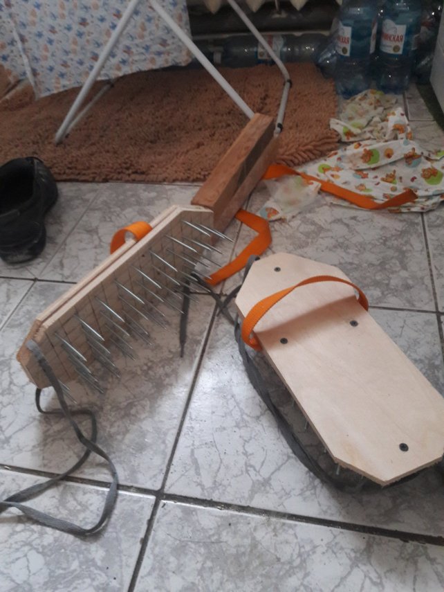

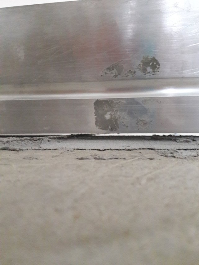

Фото с места происшествия.Ко второй полосе стало получаться чуть лучше.В инструкции кстати наврали: воды надо 5л,так смесь погуще но качественней получается.
