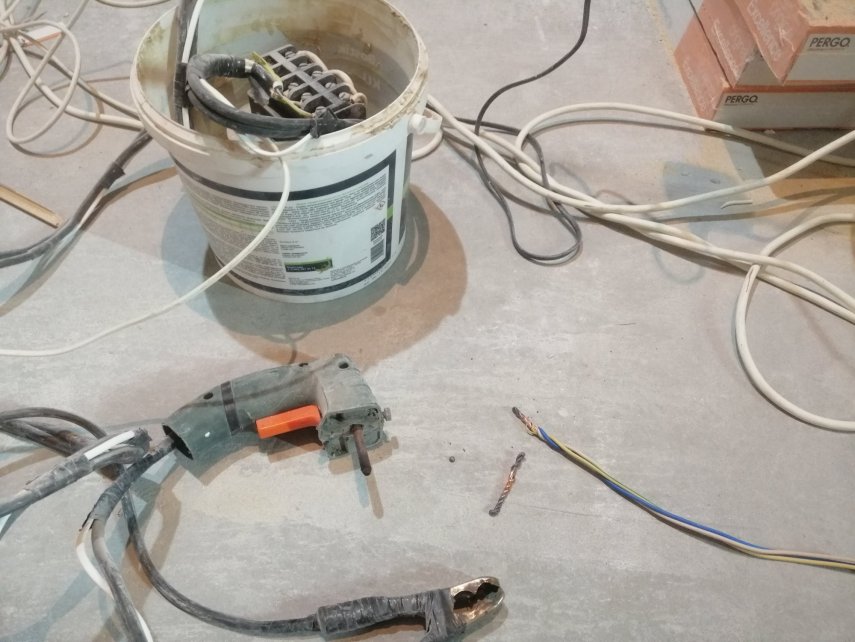

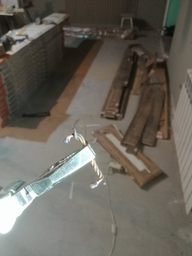

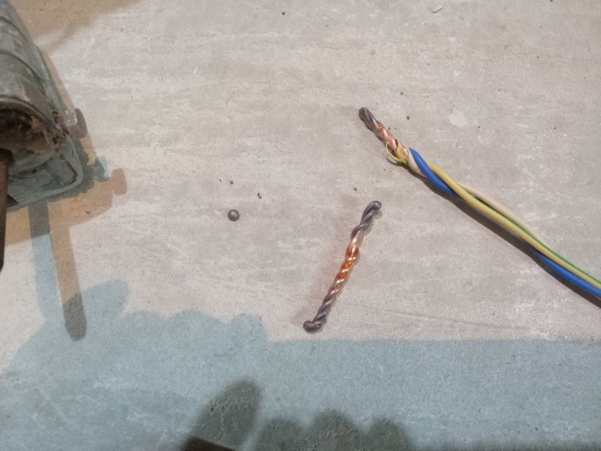

Капля меди после сварки медных проводов содержит очень много пустот

@FugenFührer ну тут уже дело принципа, хочется понять, это только у меня или вообще. так то другие варианты, кроме сварки, конечно, никто не отменял.

вон сколько вас понабежало про пайку да опрессовку, нет чтобы шарики сварить, до сообщить, что у вас на сломе капли получается :)
ни разу проблем не встречал, хотя шарик и не разлагал на атомы
жаль.
а какие проблемы? фактически работает скрутка. если она не выжжена сваркой до непроводящего состояния, сварка, выходит, только для вида присутствует. и потом, пористость лишь уменьшает площадь сечения, и проблемы могут вылезти, а могут и нет, кто ж его знает, насколько сечение уменьшается (и уменьшается ли вообще).

это про меня? так пока еще в процессе разборок никто не жаловался, кроме меня. из чего делаю вывод, что все хранят свой личный сварочный секрет, которым не хотят делиться (подозреваю, что дуют на место сварки баллоном с азотом) :)
