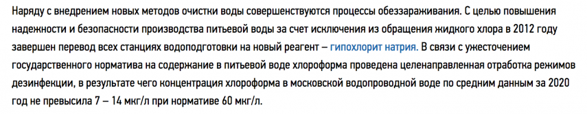

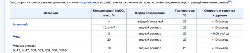

18 часов назад, Ван сказал(а):
И не переубедите.)
Переубеждать не собираюсь, но за медь вступлюсь ;)
Нержавейка - да. Медь - нет.
Только стоит добавить - для определенного региона. Всё зависит от воды!
@Evgenik Каждый ремонт, как женщина индивидуальный и требует к себе особого подхода.)))))Догма!
