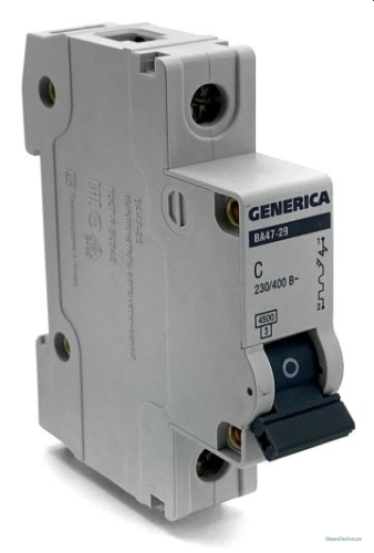

@Дмитрий 78 , @bagayama , @zmeygordynich , @Sano Не знаю интересовался ли кто-нибудь такими деталями - решил проверить цены на модули для щитков и обнаружил следующее (тот же самый магазин):
1. Автоматический выключатель Generica ВА47-29 1Р 16А 4.5КА
90 руб
2. IEK Автоматический выключатель ВА47-29 1Р C 16А
163 руб
В интернете нашел:

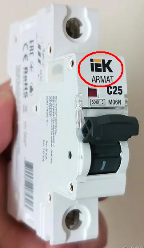

Одно из главных их отличий — материал контактов. Если у Armat это сложная многослойная конструкция, содержащая серебро и вольфрам, у Generica это просто медь. Такой автомат будет обеспечивать хороший контакт, как ему и положено, отключится при превышении установленного тока, но не выдержит большого количества отключений. Ну и конечно его нельзя использовать, как выключатель, он на это не рассчитан.

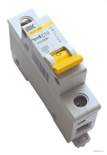

Автомат IEK в п. 2 с желтым пластиком эквивалентен IEK Armat ?
Какой материал используется в контактах 'желтого' автомата в п. 2 ?
Чем можно объяснить что 'желтый' дороже Generica почти в два раза, при этом Armat дороже эквивалентного 'желтого' тоже в два с небольшим раза (не совсем понятно в какую категорию попадает 'желтый' - к дешевым с медными контактами?).
Вопрос кажется прояснился, 'желтые' это отдельная категория IEK, называется 'Карат', она где-то между Generica и Armat.

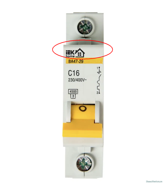

В дополнение, есть еще одна категория 'желтых' IEK, внешне похожих на 'Karat', называются 'IEK Home'. У них другие артикулы не совпадающие с 'Karat' и вроде бы характеристики ближе к Generica, т.е. хуже чем у 'Karat' (не подписываюсь под этим), а на корпусе изображение 'домика':
Чем больше максимальный отключаемый ток (выключающая способность - 3 / 4,5 / 6 / 10 / 15 кА), тем более "дубовый" АВ, но и более дорогой.
'IEK Home - обычная серия выключателей выпускаемая специально для Леруа Мерлен. Кроме внешнего вида - нет отличий.
Такие же автоматы у ТДМ-Электрик. (они вообще с ИЭКом раньше были одна компания). Но ТДМ чуть дешевл
Причем у ТДМ есть серия и подешевле, как Дженерика у ИЭКа.

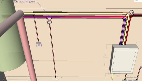

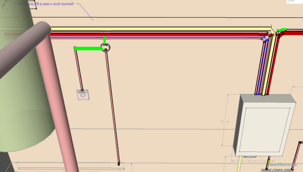

На данный момент фрагмент прокладки кабелей выглядит вот так:
Хотел переделать на вариант представленный ниже, т.е. сократить одну распределительную коробку и одну штробу. Но приоритет безопасности электрики выше, чем работа по установке дополнительной коробки и штробы.
