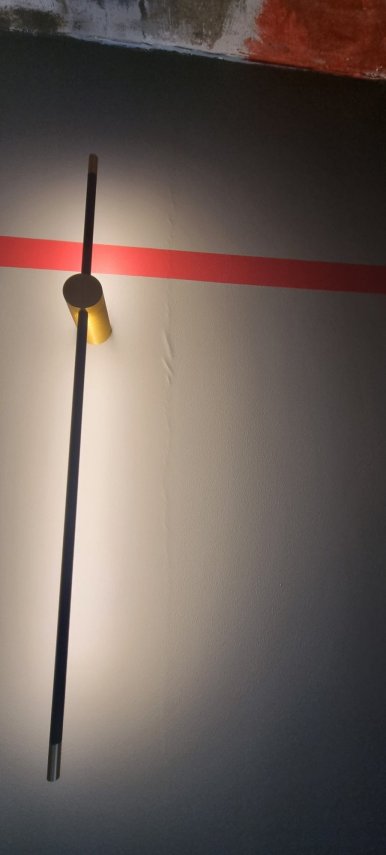

Добрый день! Необходим совет. Жизненно важен. Появились во второй раз трещины. Первый раз они появились на одной стене перед покраской. Основание витонит лр+, стеклохолст, шитрок. Потом их расшили, прогоунтовали, заполнили в несколько этапов эластичной шпаклевкой, стеклохолст, выровняли в единую. Спустя 2 месяца после покраски они вылезли снова. Краска(флюггер и сан марко) держит. Трещина вздулась и при нажатии пружинит. Краска держит, но от этого не легче. Во всей остальной квартире трещин нет ни одной. Это стены спальни граничит с пустой, не жилой квартирой. Что посоветуете? Есть возможность попросить соседей открыть квартиру и возможно проблема с той стороны. Но что сделать: пена, скобы, акрил, герметик?

Где более темная краска, скорее всего там стык монолита с пеноблоками, и есть перепад по глубине. Но эта трещина значительно лучше первой. И что странно. Она не ползет вниз, дальше места, где были сделаны выкрасы. Выкрас был перед стеклохолстом на этапе лр. Соответственно после был шитрок, и он не вылез никак и не повлиял на покраску. Не повлиял в негативном смысле)

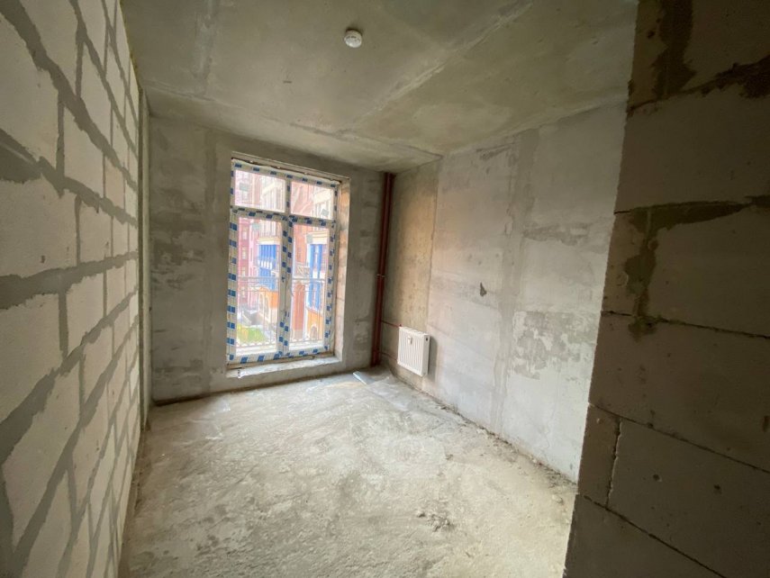

Это стык монолита и блоков. Как на этом фото. В месте, что сфотографировано тоже есть трещина как на фото(левая стена). И в месте возниконовения стык такой же. Во всей квартире по внешним стенам такие стыки. Но "привет" только от одной стены

Правая часть стены смещена вниз относительно левой. Ждать.
