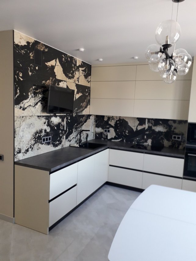

Я кстати, в том году поработал готовым клеем Klei_gotovyi_plitochnyi.jpg.2aa249cfd889c8281d0a7fab8cbad88c.jpg
Понравилось. Там суть в том была, что надо было выложить фартук при уже смонтированной кухне. Ну и, чтоб не угадить цементом, решил попробовать такой, он белый. Клеил на гребёнку 4мм. Удивило, что он даже с глянцевой глазури счищался тяжело. Плитка ровная, плоская 1200*600.

сразу видно - заказчик москвич.
:) Ды нет. Заказчик наш, местный. Просто притворяется москвичом. Нанял дизайнера. А хозяину чё бы ни чё, лишь бы дороже. Весной 2021 делал, плитка стоила 4500р/м. (3200р за шт)! Вот я очковал её расколоть при резке, укладка стоила 6000 за весь этот объём. Две плитки расколол бы - остался бы без гонорара. :clip:
