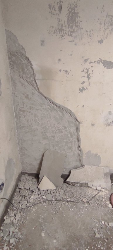

Буквально сегодня вскрыли в новом доме фрагмент бухтящей штукатурки. Причина вскрылась следующая. Стык несущей бетонной колонны и кирпичной стены станчала замазали ротбандом с стеклотканой сеткой. Вроде все по уму, но поверхность этого замазывания тщательно загладили шпателем, а потом судя по всему тщательно просушили и после высыхания первого слоя нанесли слой штукатурки без насечек и грунтования. В итоге верхний слой штукатурки к нижнему не прилип совсем. ОТходил прямо слоем без следов прилипания.
Прямо как на фото, видно что обратная сторона обломка гладкая.
На стене так же было, гладко и загрунтовано.
