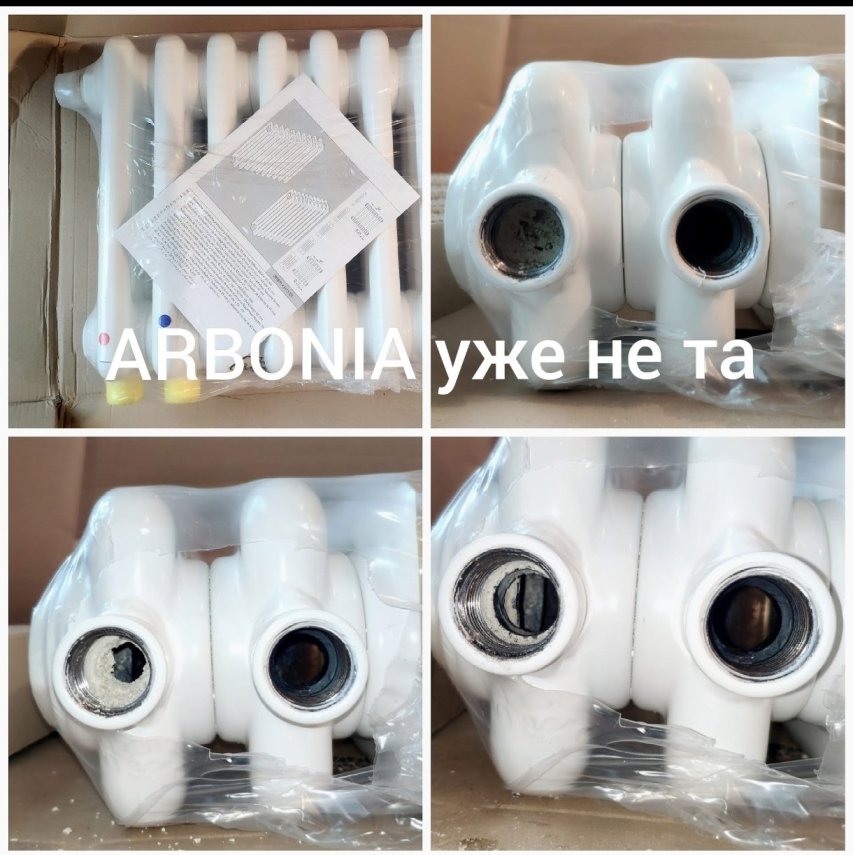

Для информации, толщина стенок стальных трубчатых Arbonia и Zender, 1,15мм, тогда как толщина стальных трубок биметаллических радиаторов Рифар Монолит 2,8 мм. Теперь вопрос - какие из них прослужат дольше на грязном теплоносителе с абразивом ? Тем более, в последнее время процент брака у Arbonia огорчает многих
Screenshot_2023-01-21-20-20-40-820-edit_com.google.android.apps.photos
Даа, такого я еще не встречал :)) Европа уже не та :))

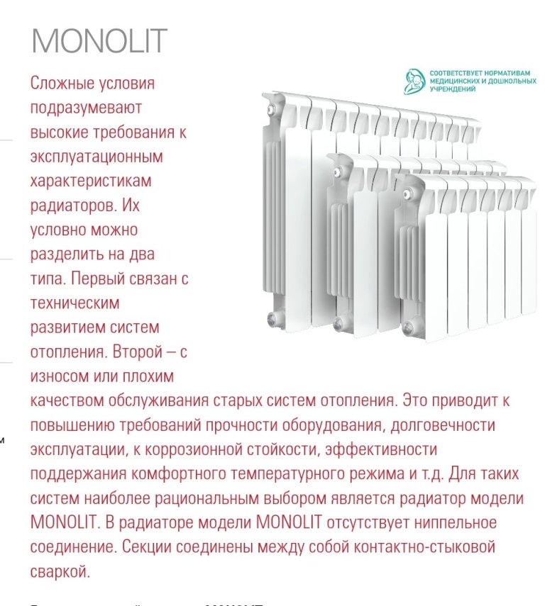

@Sveto4 - Рифар Монолит так и называется "монолит", потому что секции сварены между собой на заводе и убрать их не возможно ...кстати, у меня был друг, который до того достоверно врал, что порой даже сам себе и верил ))

Кстати, а почему не Супремо а Монолит? Супремо вроде пофификтивнее смотрятся:)
@AlexN - для старого фонда лучше будет Монолит с одним большим верт. каналом, а для новостроек можно и Супремо, с двумя верт.каналами поменьше
