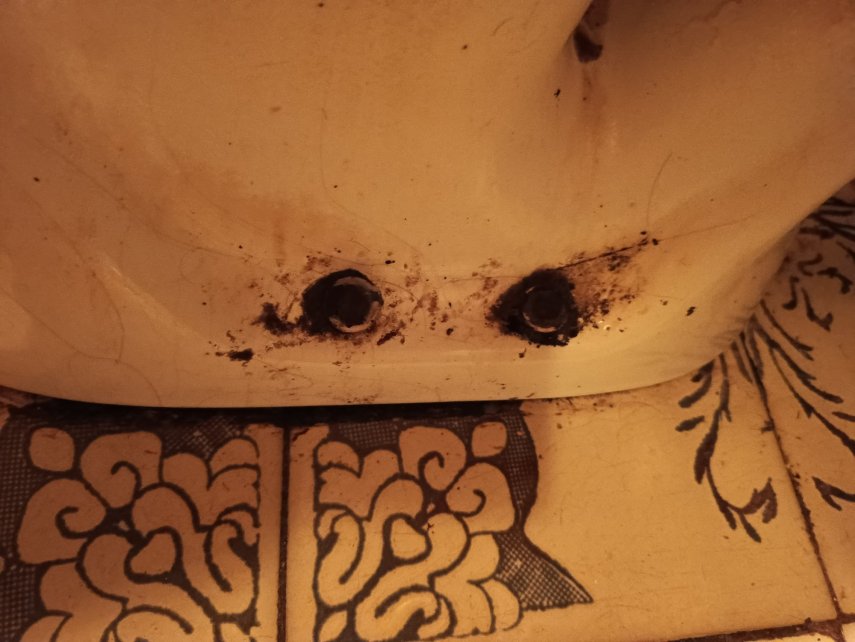

IMG_20250801_221351_667
IMG_20250801_221343_101

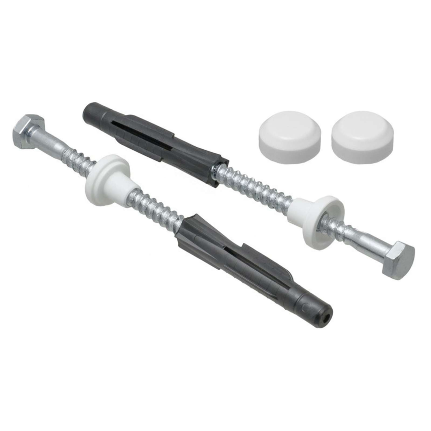

Отверстия под болты сверлить с небольшим наклоном - плоскость поверхности унитаза с отверстием обычно не горизонтальна и, если сверлить вертикально, при затяжке болт начинает давить углом на край отверстия, что способствует его сколу.
Плюс обязательно использовать пластмассовую прокладку под шляпку болта (там не болт конечно, а глухарь - здоровый саморез с шестигранной шляпкой). В сантех-магазине продают спец наборы для крепежа унитаза, как раз с прокладкой-декоративной крышкой.
Однако я бы рекомендовал заменить их штатные глухари на отдельно купленные аналогичные нержавеющие - среда вокруг агрессивная и через несколько лет ржавеющая шляпка превратится в нечто неприятно выглядящее и потом трудно откручиваемое, примерно как у вас на фото.

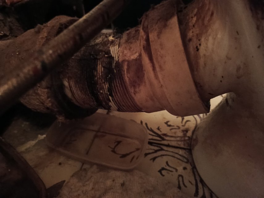

Там у вас ещё будет тема со стыковкой низко расположенного чугунного тройника с выпуском нового унитаза...
Видимо придётся опять ставить гофру и в чугунину - новую резиновую вкладку для стыковки с гофрой (старая подтекает).
Как вариант переделать чугунину на пластик, но это уже работа профессионального сантехника.

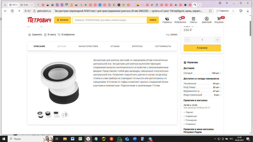

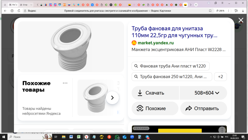

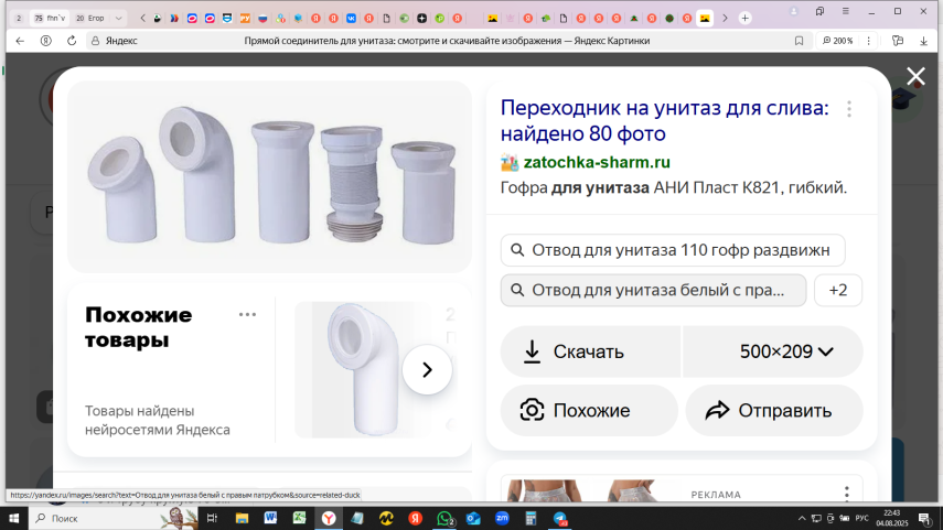

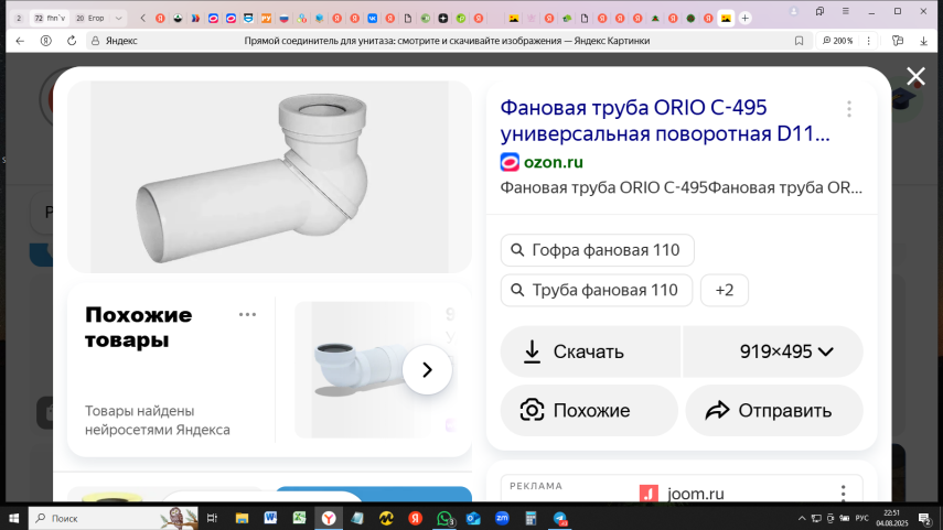

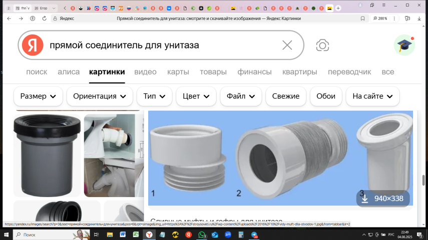

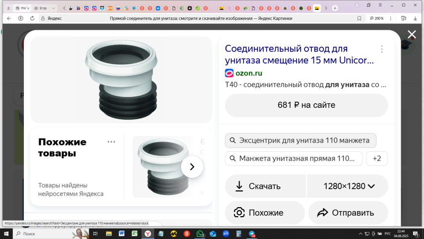

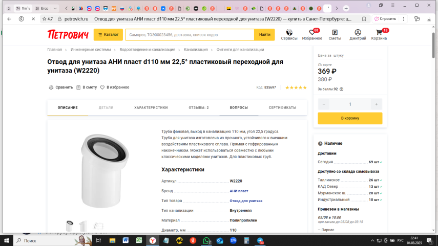

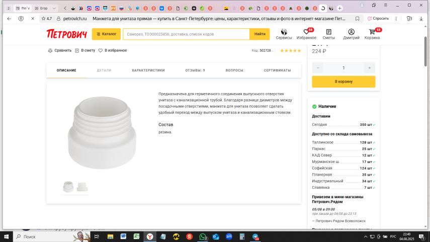

Я бы от гофры избавился. Либо эксцентрник понадобится, либо прямой короткий установочный переход с керамики на и отвод градусов.

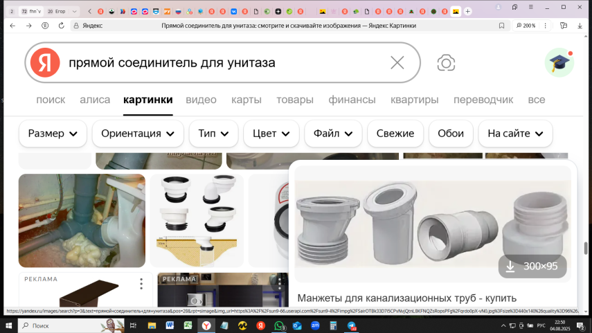

Дима, покажи картинку что это такое - человек не в теме.
