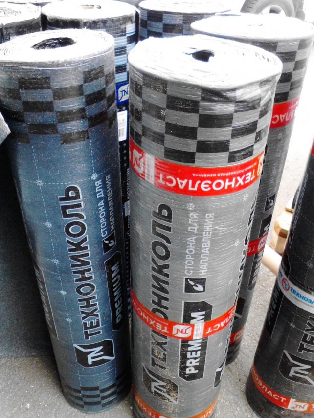

Но сперва про 44 и 223 ФЗ. Это жуткая штука! Гославка обязана всё закупать через "тендер". В итоге получаем очень низкое качество. Так было и с крышей. Её ремонтируют, а она опять течёт! Её опять кроют, а она снова. Этим летом опять взялись. Подхожу к злополучному зданию и вижу рулоны. Аж два вида. А вокруг никого! Ну, думаю, дай ка я "протестирую" с пристрастием. А если порву - никто не увидит и не заругает. И начал пытаться порвать. В обоих направлениях. И вдоль, и поперёк. Рвал и дёргал как ненормальный. Более того, заметил на краешке соседнего рулона следы аналогичных попыток - видать не один я такой любопытный.
Порвать не удалось. Картинки прилагаю:
Штангелем толщину тронул. У одного 2,5, а другой почти 4, если не путаю - 10 дней прошло.
Не думаю, что это "бюджетный" материал. Но в нём чувствуется что-то основательное, непоколебимое. Посему и сфотографировал на память - вдруг опять крышу крыть?

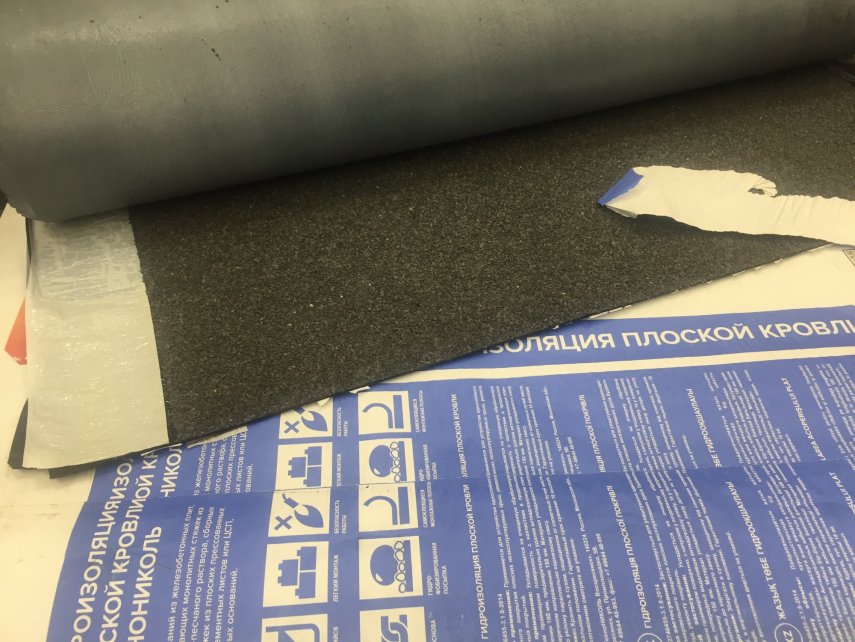

для плоской кровли сейчас есть хороший материал - так и называется рулонная гидроизоляция  для плоской кровли, тоже у технониколь, но укладывается безогневым методом, у нее липкий слой.

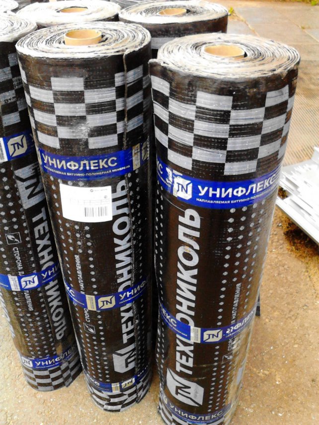

Пару недель присматривал за бригадой "архаровцев", что на объекте восстанавливали стену и мягкую кровлю.
Технология по крыше у них была такая: по старой неровной мягкой кровле сделали стяжку от 2 см (по маячкам из квадратных в сечении профилей, выступы предварительно вырубили топором), крышу по периметру оббили мет защитой (отливы), ждали когда подсохнет слегка (торопились, но на влажную стяжку мастика не цеплялась). промазали мастикой и прокатали на два слоя (нижний бикрост, верхний унифлекс с крошкой). Катали газовой горелкой. За идеальность технологии понятно ручаться не приходится, но контроль вроде принимает.

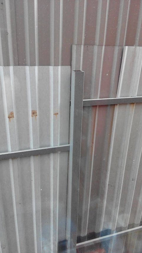

Приветствую. Запланировал на своем участке гараж. Раньше на том месте стоял сарай, который мы уже снесли за ненадобностью. А так как по деньгам сейчас  не очень, решил, экономить.  Гаражи из профнастила внешне мне нравятся и по сроку службы нормально выдерживают. Короче выбор пал на профильные трубы http://www.global-metal..._provilnaya.   Стойки  50*50*2 через 110см, верх и низ каркаса думал обвязать профильной трубой 50х25х2,  но проконсультировавшись с разными спецами стал сомневаться. Мне говорят что 40х40х2 очень даже хватит, а 50х50х2 разве что по углам поставить. Вообщем совсем запутался, может вы что посоветуете по стойкам?
21 час назад, evsmir сказал:
И 40*20 хватит, куда больше?
В 11.05.2019 в 12:40, Дмитрий 78 сказал:
Для надежности конечно же! Но так то, и достаточно с виду. Спасибо!
