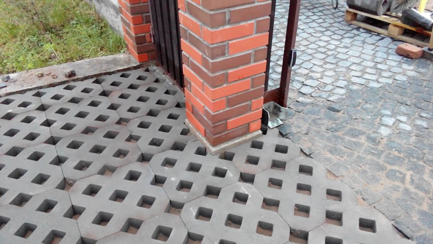

34 минуты назад, Дмитрий 78 сказал:
Есть ещё вариант георешетки. Тоже неплохо, ячейки можно и щебнем и песком заполнить, можно и травку посадить.
Семёёёёёёнсемёныч!!! Конечно, эта решетка!!! Это же просто хренеть как красиво! В туда в дырки земля засыпается и травкой засеивается. Издалека ощущение, что машина стоит на лужайке, а на самом деле на бетонной решетке!
Конечно, это очень красивое решение! Видел, подтверждаю! Советую! Зашибись! Охренительно как! Стоит вкладываться! Однозначно!
Дядя! прости засранца! Это круче щебня!

Зима показала (а она оооочень снежная нынче была) при том при всем, что почти каждый день чистил снег перед воротами, при таянии вода быстро уходила в щебень и было сухо, в отличии от забетонированных (тем более залитых не под уклоном).
Из минусов - всякую сухую листву неудобно выметать - камушки вываливаются

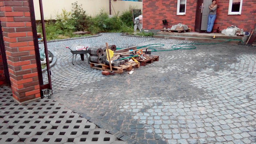

В 18.04.2018 в 18:25, Дмитрий 78 сказал:
Фото прошлогодние, скоро поеду туда
ты не ездил? если возможно сфотай забор под углом  - просвечивается он ? больная тема:D
11 час назад, dimp сказал:
Может на следующей неделе.
