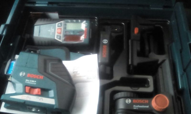

Случайно сделал себе подарок на новый год, заехал за шлифлистами в магазин, а на витрине бош 2-80 по скидке с приемником, держателем, прищепкой, держателем для приемника, лазерной мишенью и чемоданом эль-бокс и за все 15000 руб, не раздумывая взял ))
Теперь бы еще один серволайнер 6Д найти по скидке.
