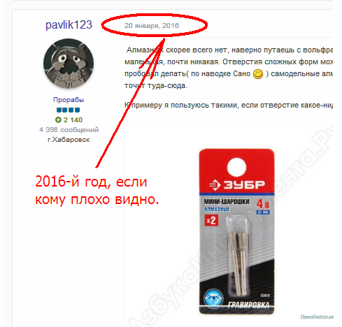

КЛАССИКОВ ЧИТАТЬ НАДО! КЛАССИКОВ! Сперва читать, а остальное уже потом.
Я тут было собрался прихвастнуть, как нарыл новый инструмент для обработки керамогранита. А полез в ветку и выяснил, что Паша про эти шарошки знал ой как много лет назад.

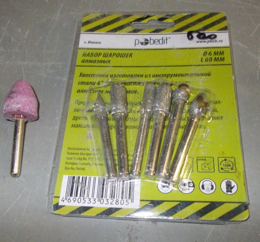

Вообще-то собирался я про шарошки не просто так, а по причине. Вот сам инструмент:
Хвостовик 6 мм, вставляется во фрезер, в прямошлифовальную машинку, в дрель. Рядом розовый камень на ножке. Для интереса им тоже попробовал. Кроме светящейся дорожки искр никакого результата - не берёт. Совсем не берёт.
Зато шарошки грызут керамогранит и плитку просто зззвверррски!!! Вгрызаются! Без усилия, легко и непринуждённо! Как твёрдый сплав в фанерку!

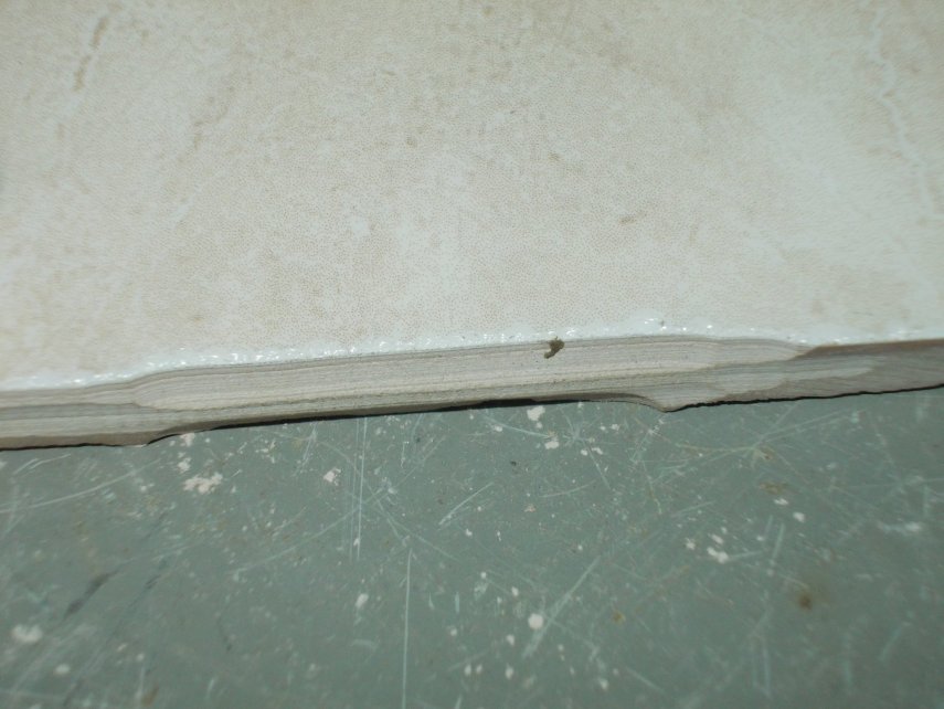

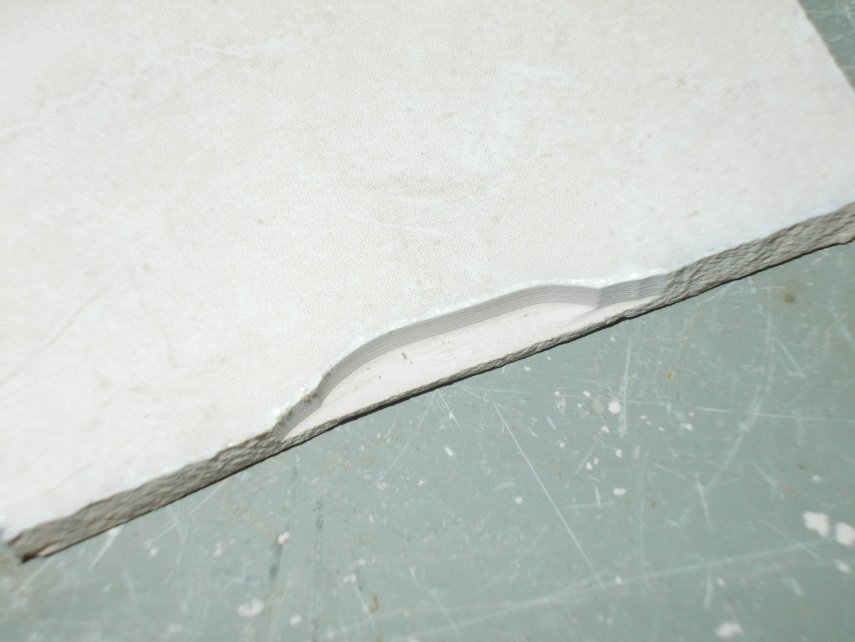

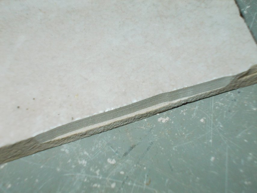

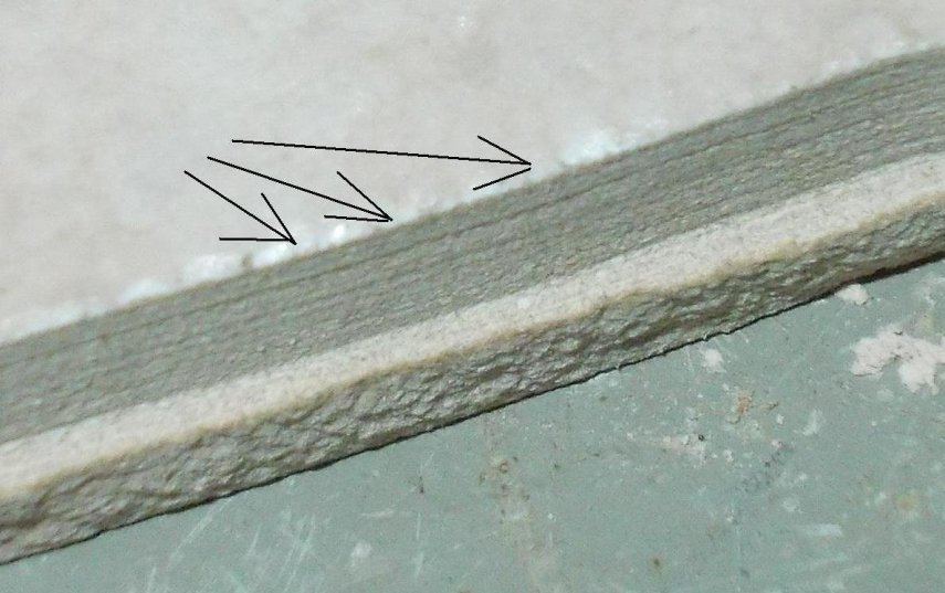

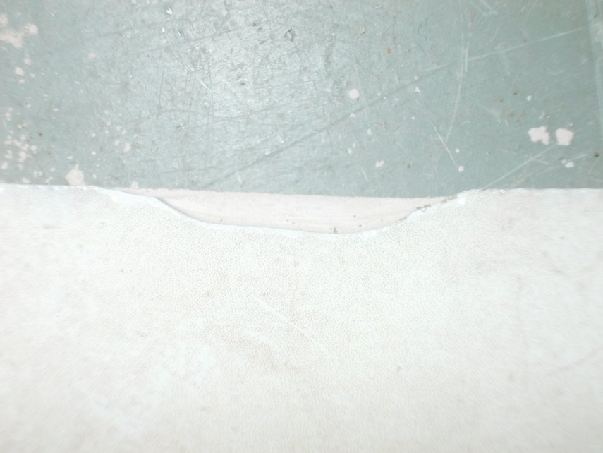

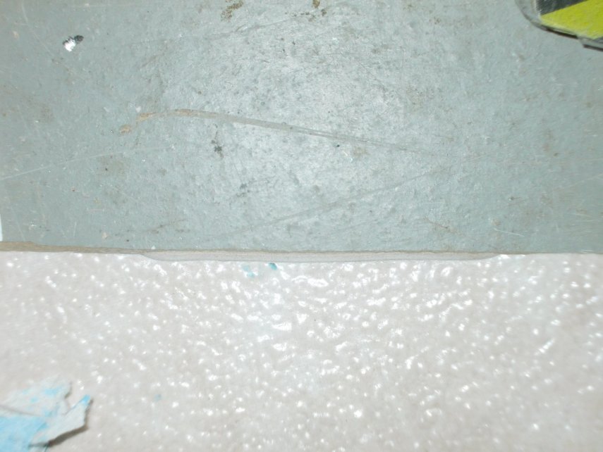

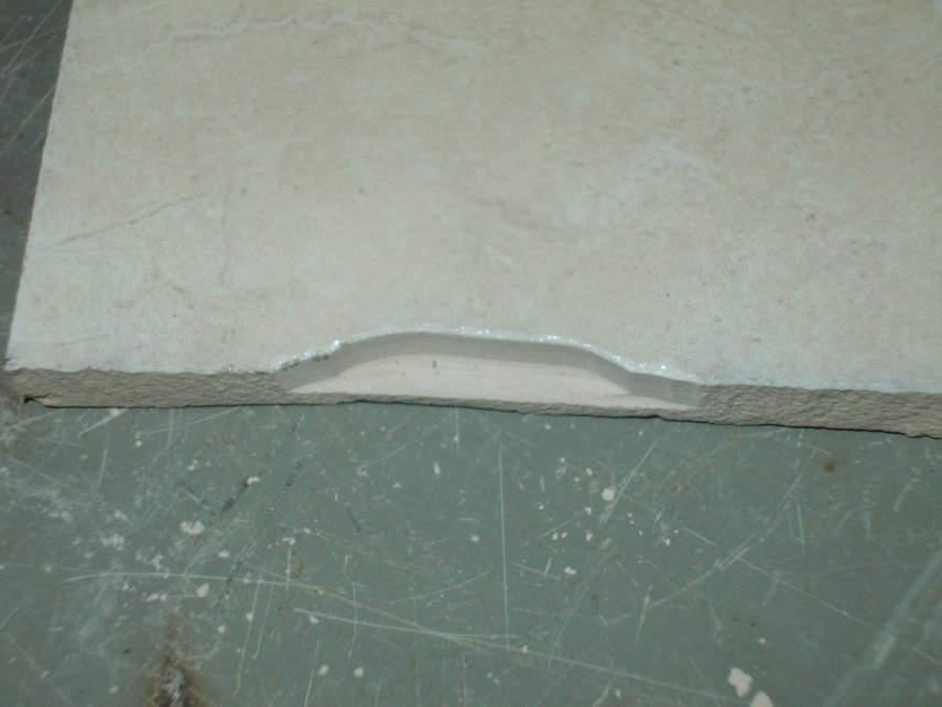

Резал фрезером. На разных оборотах. На самых малых и на самых больших. Казалось бы, вот оно счастье! Габарить керамогранит как хочешь, с точным прямым углом, с точностью до десятки и без всякой специальной техники. Да ещё четверть резануть можно и прочие выкрутасы. Но не всё так сладко!
На краю плитки получается скол.
Ширина его невелика - около 0,5 мм. Но мне нужно, чтобы его не было совсем.
Что делать, товарищи? Можно ли получить идеальный край? Бывают ли цилиндрический инструмент с алмазом в массе, как в отрезных кругах для болгарок и плиткорезов, а не поверхностного нанесения?
