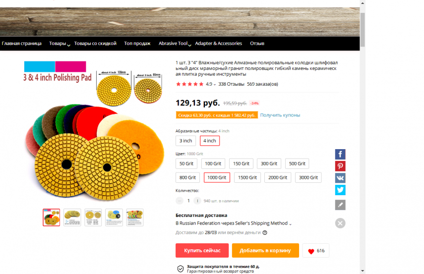

@Дмитрий 78, с ними засада. Я заглядывал в магаз, припух от цен! У китайцев по совету Паши нашёл недорогие. Например:
Но зам в отзыве пишут такую фигню:
Заметь, китаец обиделся и огрызнулся :)
Кстати, если что, у них там это не "черепашки". Это "Алмазные полировальные колодки".
Там, как мне кажется, главное с диаметром не наколоться. Я себе заказал 100 + два держака с резьбой м14, а прислали с М10 и переходник на дрель. Вот нафига он мне?) Держаки на 100 в наших магазинах вообще не нашёл, пришлось повторно на алишке заказывать и снова ждать. А вот заказал бы черепах на 125 и проблем бы не было)

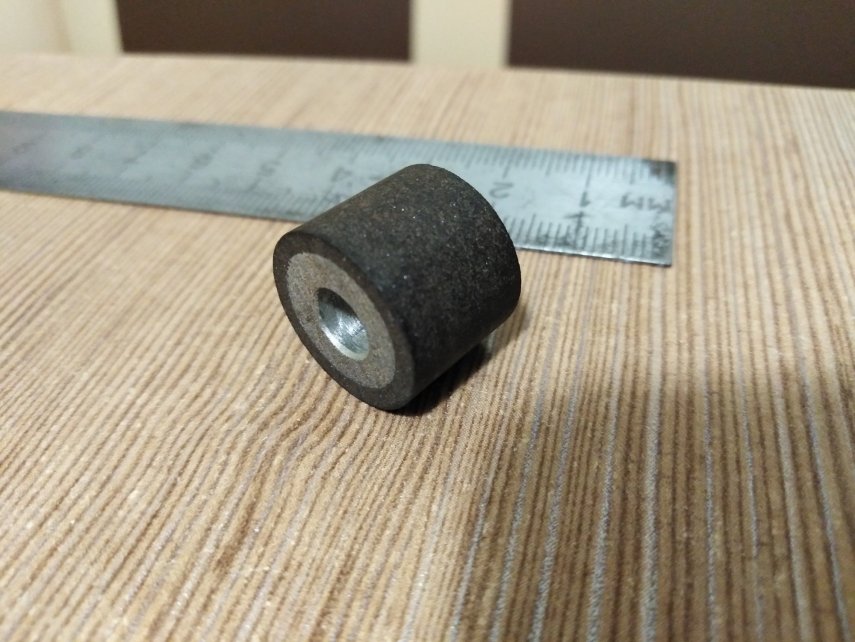

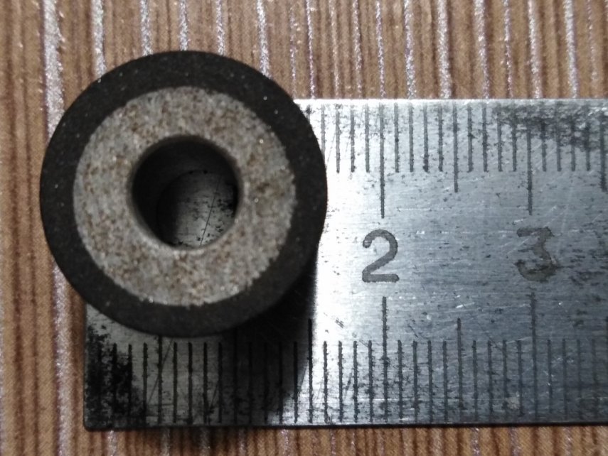

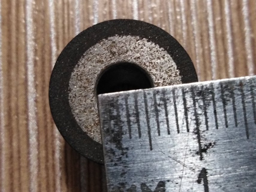

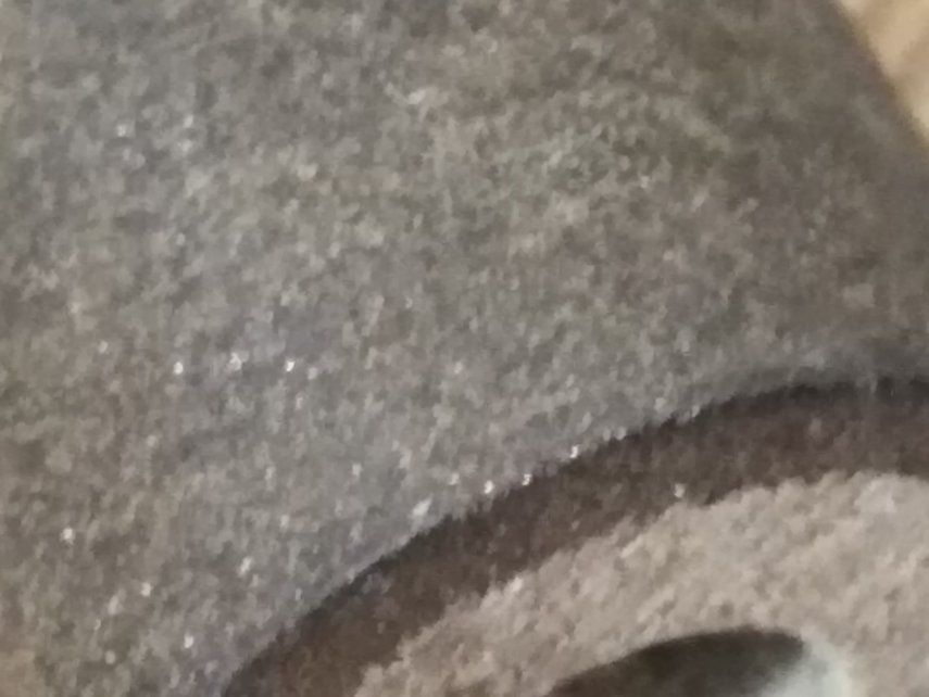

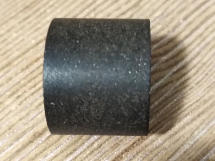

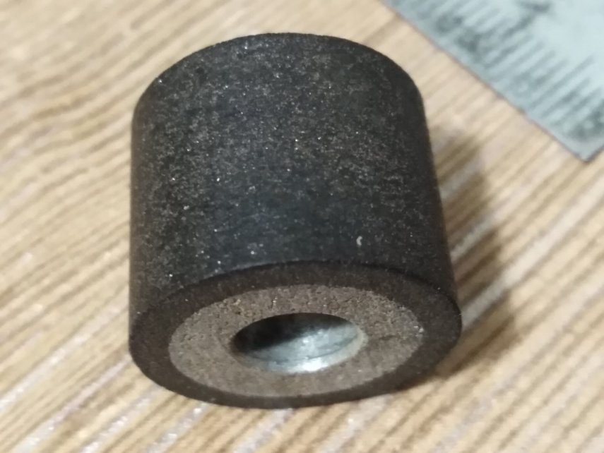

Лёш, такие? Не знаю куда их одевают, что ими точат. Купил из любопытства с надеждой вставить в этот ролик(фрезу или как там его правильно назвать) какой - нидь болтик или нарезать резьбу в его теле, чтобы хотя бы в дрель пристроить, но так руки и не дошли. Попытался сфотографировать покрупнее, чтобы алмазы было видно))). IMG_20200301_210445.thumb.jpg.c397e3c9341f26b397f13503ebecee51.jpgIMG_20200301_210756.thumb.jpg.81abd5b3f2cdb22b19d92acc956ef143.jpgIMG_20200301_210846.thumb.jpg.1375b36bcedccdbf11cb5153ad8334f2.jpgIMG_20200301_210639.thumb.jpg.b9470820232d82d9378cac61204299a2.jpg
Может кто и подскажет что это и для чего это, ибо продавщица в магазине знала только что эта штучка алмазная)))

Очень-очень похож! Мне кажется, твой много поинтересней будет! Внимательно посмотрел, он такой да не такой. У этих, которыми хвастался, поверхность как у дисков с редкими алмазиками. А у тебя сплошняком.
Паша, ***, вот чЁ ты сделал??? Я же, ***, теперь спать не буду пока ТАКОЙ ТОЧНО не найду!!! Как жить теперь без такого? Почём купил?
Твой надо на качественный (без биений) вал d6 натянуть и в шпиндель фрезера. ЭТО Ж БУДЕТ БОНБА!!!!
Не помню почём, давно было, рублей 100 наверно. Надо просто выяснить для чего он и в куда втыкается, так искать проще будет. Хошь я тебе его вышлю, у меня он лежит без дела, а ты хоть поюзаешь его
