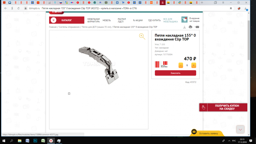

Поищите петли без фрезеровки aka петли-лягушки наподобие таких
Выглядят более массивно, регулировки практически не имеют, зато стоят адекватно, можно купить одну и потренироваться на двух деревяшках подходящей толщины.
