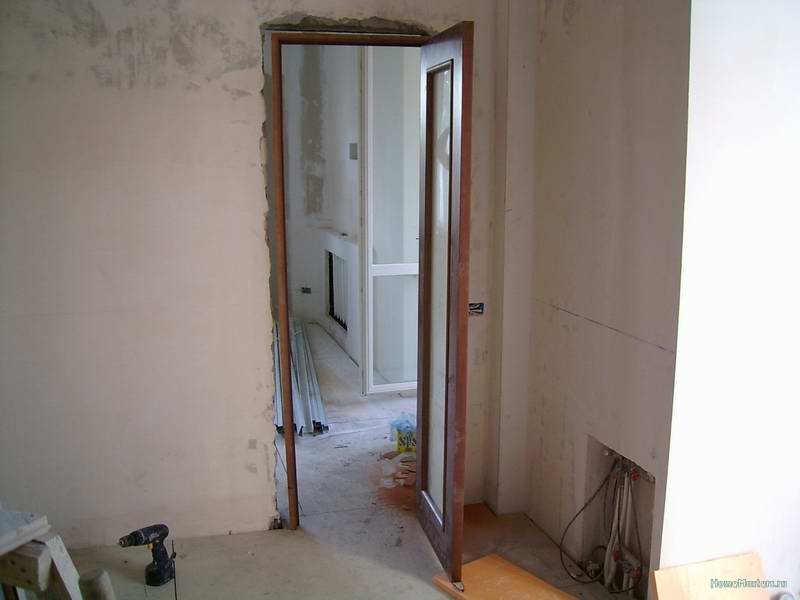

На бруски с мороза правильно заметили лучше не ставитьПредлагал ставить не целые бруски по длинне всей коробки а на обрезки, крепим три бруска с каждой стороны(бруски лучше выставить вертикально и по ширине коробки) к брускам прикручиваем саморезами коробку(тут можно коробку не портить а с обратной стороны прикрутить куски прямого подвеса а сами подвесы к брускам) ставим распорки и пеним.Часто видел советы крепить коробку анкерами мне лично такой вариант не очень, дырявить коробку сверлом на 10мм а затем маскировать шляпку анкера на дорогих дверях это будет смотрется большим косяком, но если двери по проще и коробка нужно будет красить то можно и анкером а потом его зашпаклевать.У вас двери не от Юнион? только у них встречал доборные планки.

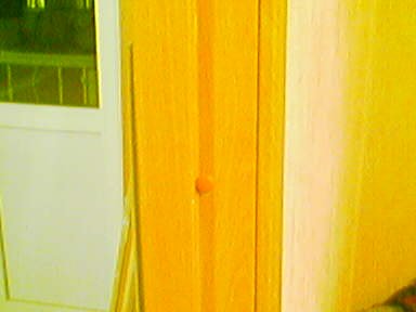

1 По 3 с каждой стороны вверху внизу и середина2 На пальцах трудно ответить, если прикрутить стойку с петлями и навесить двери то они смогут закрыватся как бы закрываем двери и по дверям выравниваем вторую стойку чтоб необходимые зазоры были затем расклиниваем прикручиваем так делаем если коробка без порогаДвери с порогом то просто расклиниваем коробку, прикручиваем стойку с петлями, навешиваем двери, закрываем, корректируем зазоры, размечаем и закручиваем саморезы3 Подклаки делаем между коробкой и стеной в районе самореза для того чтоб саморез не утянул коробку к стене, после запенивания подкладки можно убрать если торчат и мешают4 положите руберойд или плёнку или подложку от ламината5 Порог также крепится к стяжке на 2 самореза для того чтоб ногами его со временем не выпнуть :):) 6 Сверху крепить не зачем Adren тоже на ряд вопросов ответил :beer: фото к ответу 2
