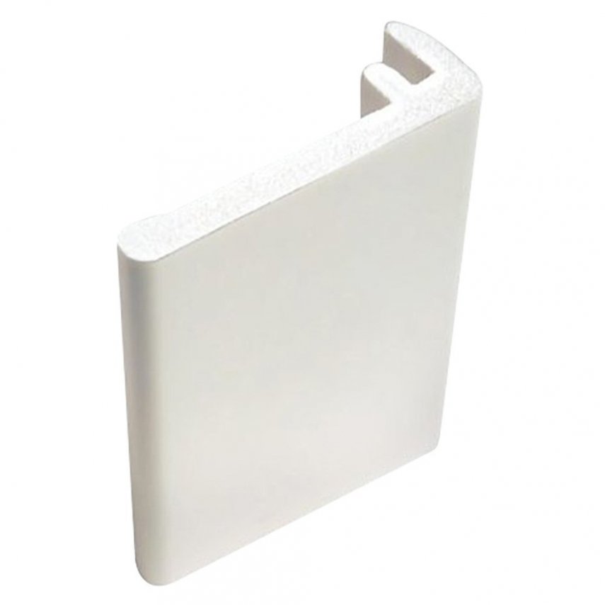

Есть!!! Наличники - телескопы.
Если коробка заглублена в стену. А если торчит, то щель.)
9-9659
Это кстати и есть L .
F с еще дополнительной фиксирующей гранью
609005215-0@2x
