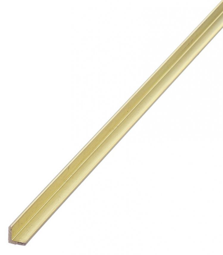

7 часов назад, Ван сказал(а):
Это кстати и есть L
ух ты,а L-ка прям хорошая.Рано или поздно мне светит менять дверь со всеми делами.Приценюсь к такому решению.Только наверное это совсем недешего.
