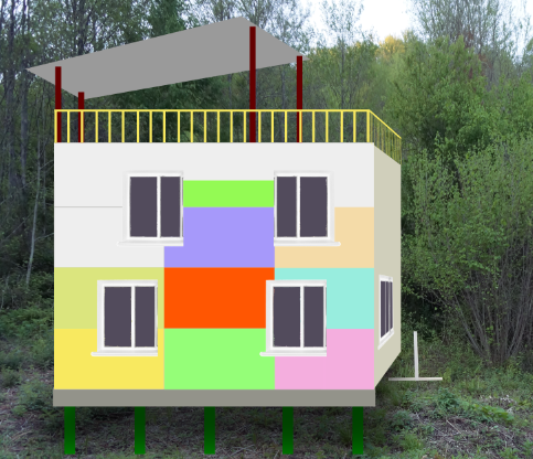

Всем доброго дня. Давно смотрю с второну СМЛ для отделки фасада с предварительной покраской акрилом. Это выглядит самым простым и дешевым, но при этом эстетичным вариантом по сравнению с сайдингом.
Взял недавно образец ростовского (волгоградского?) СМЛ 10мм. С двух сторон покрыт стеклотканью, поверх - слой нетканого материала типа геотекстиля. Материал отслаивается если потянуть, не рвется. Лист обработан тальком, плотность - 1000кг/м3.
Воду впитывает хорошо, но не деформируется, твердости не теряет. Перенес 4 цикла размораживания/залива кипятком без каких-либо изменений в форме и твердости. Большой кусок пятый день стоит на улице под дождем, деформации не заметно.
При 80-90% влажности сохнет сам, воду из воздуха вроде не впитывает. В пламени горелки не горит, но немного обугливается и потом крошится.
Кромка не лохматится. Край отламывается менее охотно, чем у ГКЛ. Думаю, саморезы выдержит.
Планирую делать фасад каркасника без обрешетки и со щелями 3мм, заполненными подвижным герметиком (каучук либо нейтральный силикон)
После столь неоднозначных мнений от этом материале я бы не рискнул на такой эксперимент. Но если очень хочется почему не попробовать.. ;)  А если потом еще расскажете и покажете что получилось,то будет вообще замечательно.
