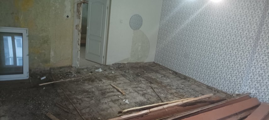

  2. Здравствуйте. Делаем ремонт в старом частном доме (1985 года, примерно). Со стен отбиваем штукатурку, она цементная с примесью глины, вроде бы. Подскажите, пожалуйста, можно ли вот эту отбитую штукатурку со стен использовать как основание будущего Пола? В настоящий момент полы деревянные, прогнили. Полы также б...

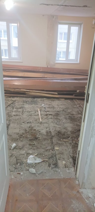

  21. Здравствуйте! В квартире был деревянный пол, сняли его. Под ним оказались бетонные балки пространство между которыми засыпано слоем строительного мусора толщиной 20 сантиметров. . Можно ли засыпать промежутки между балками керамзитом и поверх сделать сухую стяжку пола или надо делать что-то более сложное?...
