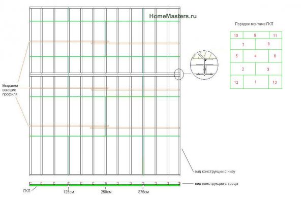

Теперь натяните вдоль "Н" - образного профиля леску так, чтобы между ней и профилем образовался зазор, подсуньте под неё обрезки лески. Это надо для того, чтобы более точно контролировать регулировку "Н"- образного профиля, вы сможете сравнивать толщину лески и высоту зазора. Но пока нужно выставить по этой же леске не высоту профиля, а его прямолинейность. Для этого вставьте по средней отметке (250 см.) трехметровый ПС50х50 и саморезом прикрепите его СНАЧАЛА к ПН (очень поможет в это "джабка № 2 и №3 - рис №1,и рис №8), а только потом к "Н" - образному профилю, предварительно выставив его точно по нитке, и сразу вкрутите ещё один саморез в "Н" профиль с противоположной стороны (в спинку), ниже средины, чтобы убрать образовавшийся зазор между спинками ПН профилей. И вставьте 2,5 метровый профиль по этой же отметке (250см) и так же прикрепите его саморезом сначала к ПН на стене, а затем к "Н" - профилю.
Повторите эту же операцию и для профилей на отметках 125 и 375 см. Эти профили должны быть расположены не иначе как пустой стороной друг к другу, что весьма важно. (рис 7, вид конструкции с торца).

По низу конструкции, поперёк профилей ПС крепим спинкой вверх такой же профиль ПС, на расстоянии 130-135см. от стены. Он задаст единую плоскость профилям конструкции (рис. 7).
Поставьте такие же профиля по всей конструкции, но уже через 120см. Профили ставятся с перехлёстом (рис. 7), саморезы вкручиваются через спинку выравнивающего профиля в нижнюю полку ПС ближе к спинке (0,5см от угла).

Теперь у вас получилась законченная конструкция, но не спешите снимать выравнивающие профиля, они снимаются только в процессе обшивки потолка гипсокартонными листами, а пока они не дают профилям конструкции "гулять" из стороны в сторону.

Во-первых, монтаж листов проходит не вдоль профилей, а поперёк, т.е. по всей длине к профилю пришивается не длинная кромка 2,5 метра, а короткая-1,2 метра.
Во-вторых, лист пришивается кромкой к полке стоечного профиля сначала не со стороны спинки профиля, а с "пустой" стороны. Для чего мы и поставили профили на отметках 125 и 375см пустой стороной друг к другу (рис. 7, вид конструкции с торца), ведь именно между этих двух профилей мы и начинаем ставить первый лист. Рекомендую перед его установкой, расчертить лицевую сторону листа поперёк, через 41,5 см, т.е. по центрам крепления к профилям. Так же рекомендую воспользоваться для вкручивания саморезов шуруповёртом с ограничителем глубины вкручивания самореза, так быстрее будет двигаться монтаж, и что важнее вы не прорвёте слой картона глубоко вкрутив саморез. И перед монтажом ГКЛ также можно заменить саморезы крепящие ПС в "Н" - профиль заклепками во избежание волны на потолке.
Закрепив первый лист (рис. 7, порядок монтажа ГКЛ) возникает вопрос - что делать с кромкой?
