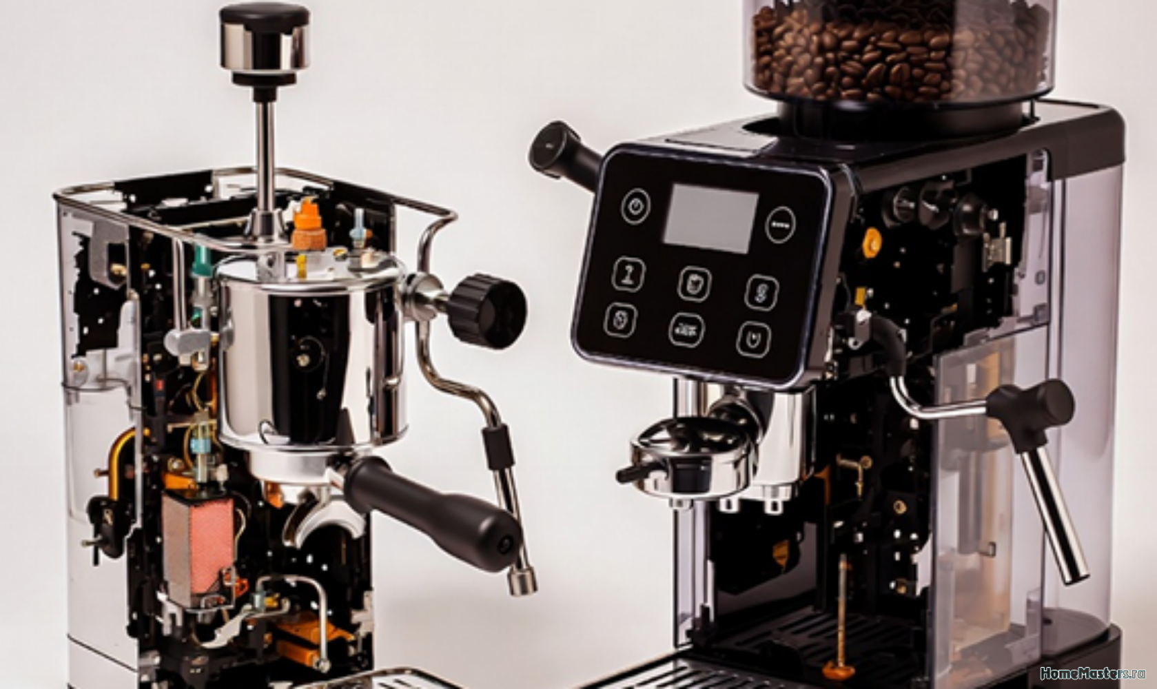

Как устроены рожковая и автоматическая кофемашины
Рожковая кофемашина требует участия человека практически на каждом этапе. Нужно отдельно смолоть кофе, подобрать количество, распределить его в рожке и правильно утрамбовать. После этого запускается пролив воды через кофейную таблетку.
В автоматической машине все эти процессы происходят внутри корпуса. Аппарат сам измельчает зерно, формирует таблетку, подает воду и удаляет отработанный кофе в контейнер.

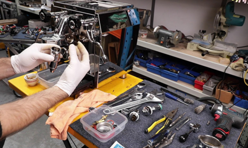

Что чаще ломается
Рожковые машины проще по конструкции. Внутри меньше сложной электроники, меньше датчиков и автоматических узлов. Обычно проблемы связаны с помпой, нагревом, прокладками или загрязнением группы.
Автоматические кофемашины сложнее. В них одновременно работают кофемолка, заварочный блок, гидросистема, клапаны и электронное управление. При плохом уходе быстрее появляются засоры, ошибки по воде и проблемы с заварочным блоком.
Отдельная тема — накипь. Автоматы переносят её хуже, потому что внутри больше тонких каналов и чувствительных элементов.

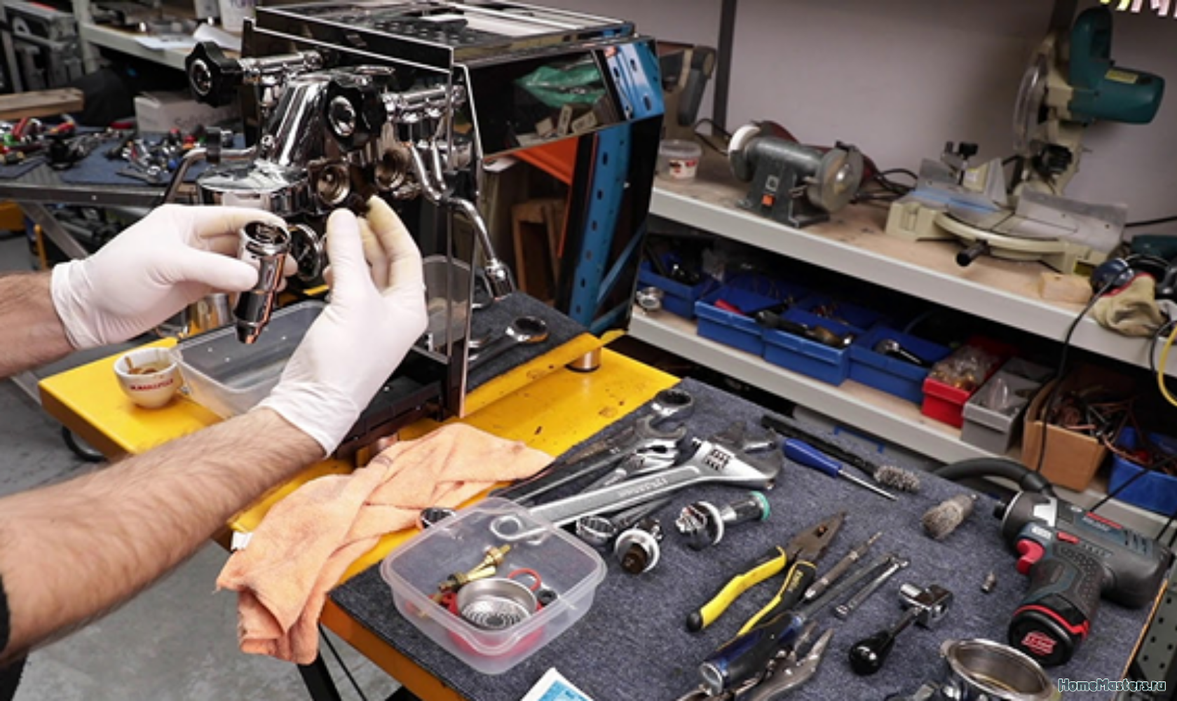

Почему обслуживание влияет сильнее, чем бренд
На выездах хорошо видно одну закономерность: техника ломается не из-за названия на корпусе, а из-за отношения владельца к обслуживанию.
Если использовать жесткую воду, не запускать очистку и месяцами игнорировать декальцинацию, проблемы появятся у любой кофемашины.
Недавно о мне обратился владелец автоматической модели, которая начала готовить кофе заметно медленнее. При диагностике оказалось, что машина несколько лет работала без нормальной очистки. Внутри были плотные отложения накипи, а заварочный блок двигался с повышенной нагрузкой. После обслуживания техника восстановила нормальную работу, но часть деталей уже имела серьезный износ.
Совет мастера: автоматическая кофемашина экономит время только при регулярном уходе. Если полностью забывать про обслуживание, техника начинает постепенно терять производительность.
