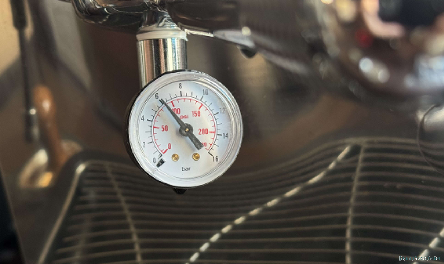

Что на самом деле означает давление в кофемашине
Помпа нужна для того, чтобы продавливать горячую воду через слой молотого кофе. Во время пролива вода проходит через кофейную таблетку под давлением и забирает ароматические вещества, масла и вкус.
В работе участвуют сразу несколько элементов:
  • помпа;
  • термоблок;
  • заварочный блок;
  • клапаны;
  • соединительные трубки.
Поэтому давление нельзя воспринимать отдельно от всей системы. Даже при нормальной работе помпы вкус может ухудшиться из-за загрязнений или неправильных настроек.
Еще один важный момент связан с цифрами в характеристиках. Указанные 15 или 19 бар относятся к максимальной нагрузке помпы. Во время приготовления кофе рабочие значения обычно ниже — около 8–10 бар.

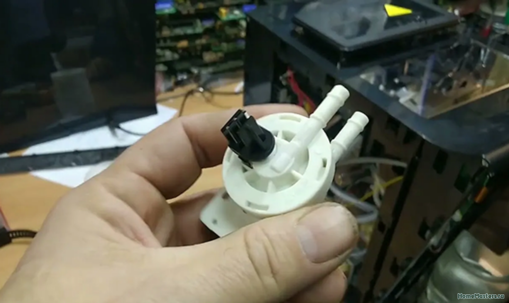

Если после очистки и регулировки помола ситуация не меняется, стоит проверять состояние гидросистемы. Особенно если одновременно меняются вкус, скорость подачи воды и звук работы помпы.
Чаще всего при диагностике обнаруживаются:
  • накипь внутри термоблока;
  • загрязнение клапанов;
  • частичные засоры каналов;
  • износ уплотнений;
  • проблемы с дренажем.
В таких случаях обычной настройки уже недостаточно.
Случай из практики
В кофемашине Saeco GranAroma владелец заметил слабый пролив и водянистый вкус кофе. Дополнительно увеличилось время приготовления.
Во время проверки обнаружились загрязнение клапана и слой накипи в термоблоке. После очистки системы и декальцинации подача воды восстановилась, а вкус снова стал стабильным.
