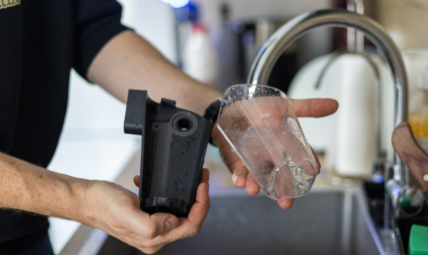

CHelovek_promyvaet_semnyi_zavarochnyi_blok_pod_struei_teploi_vody_bez_himii.thumb.png.31a0630b122f5d6b7946492cc8b16b1b.png

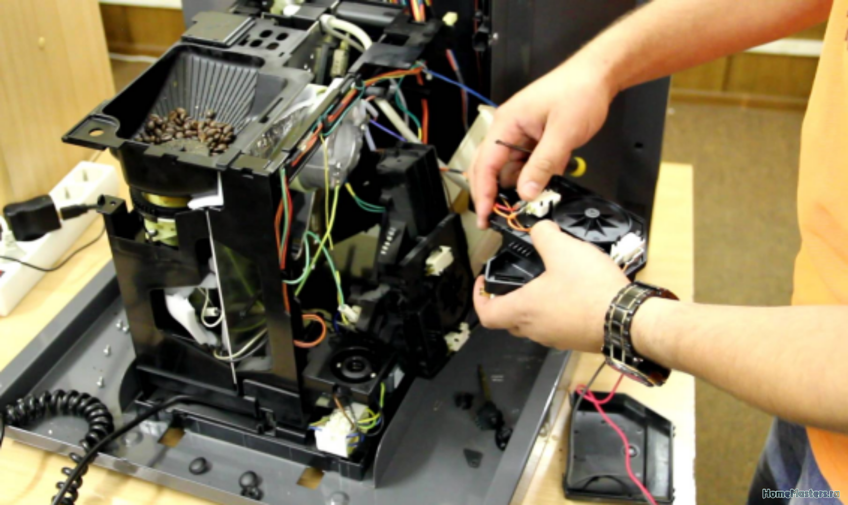

master_razobral_i_diagnostiruet_kofemashinu.thumb.png.18137031c1fb31f024a7b05cabc9e981.png

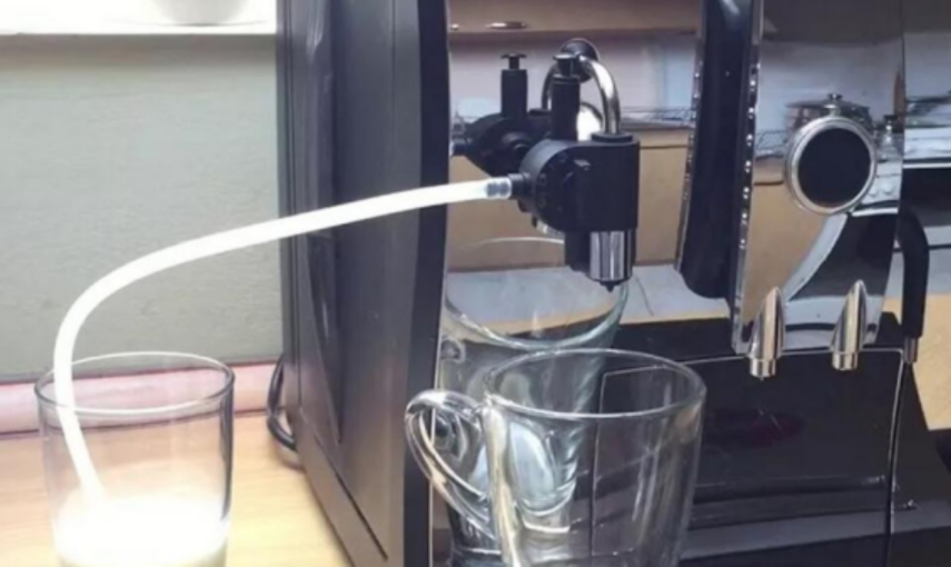

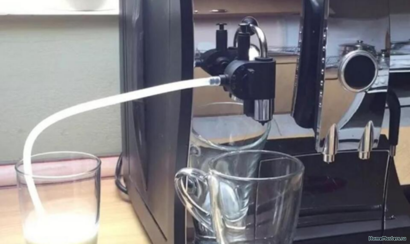

Master_pokazyvaet_molochnuyu_trubku_ili_LatteCrema-sistemu_s_ostatkami_moloka_vnutri.thumb.png.6f75378838bb106ff598406419100425.png
Почему молочная система требует особого ухода
Молоко загрязняет систему быстрее остальных продуктов. Белок и жир быстро оседают внутри трубок, особенно если промывка запускается не сразу после приготовления.
Со временем появляются:
  • рыхлая пена;
  • слабая подача молока;
  • кислый запах;
  • нестабильная работа капучинатора.
Если молочный контур долго не чистить, загрязнения затвердевают и обычная промывка уже не помогает.
По этой причине молочную систему желательно обслуживать после каждого приготовления капучино или латте.
Как правильно промывать заварочный блок
Съемный заварочный блок желательно промывать теплой водой примерно раз в неделю. При активном использовании — чаще.
Во время ухода важно:
  • не использовать бытовые моющие средства;
  • не тереть направляющие щетками;
  • не ставить блок влажным;
  • не смывать заводскую смазку.
Главная задача — убрать кофейную пыль и остатки напитка, сохранив нормальную работу механизма.

Когда уже нужен сервис
Иногда домашней чистки недостаточно, особенно если обслуживание долго откладывали.
Обычно диагностика нужна, если:
  • вода течет тонкой струей;
  • помпа работает слишком громко;
  • кофе подается только из одного носика;
  • молоко перестало нормально вспениваться;
  • под машиной появляется вода;
  • после чистки ситуация не меняется.
В таких случаях загрязнения могут находиться глубоко внутри системы, где без разборки добраться до них невозможно.
Случай из практики
В кофемашине Krups Evidence владелец регулярно запускал декальцинацию, но практически не очищал молочную систему и кофейный тракт. Со временем кофе стал заметно горчить, а подача молока ухудшилась.
Во время обслуживания обнаружились плотный налет кофейных масел и загрязнение молочного контура. После комплексной чистки вкус напитка восстановился, а капучинатор снова начал работать стабильно.
