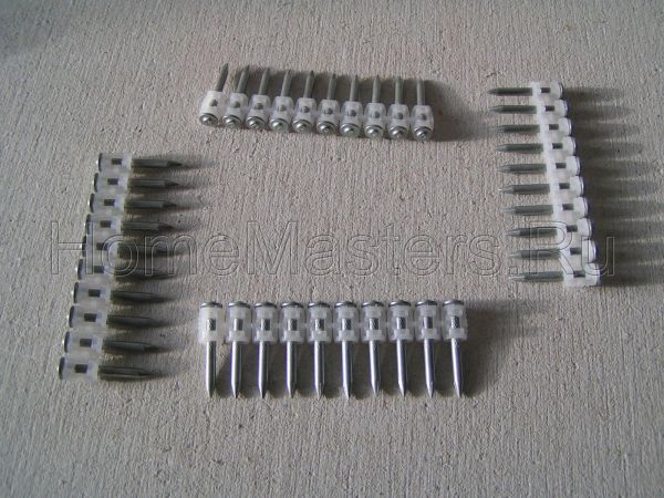

В общем, инструмент был оставлен для теста на несколько дней, к сожалению, выдан ограниченный запас боекомплекта и дело даже не в ограниченности, а в ассортименте, всего один тип гвоздей, которые подходили, как сразу сказал Роман больше для кирпича с крепкой штукатуркой, чем для бетона, что в последствие так и оказалось.

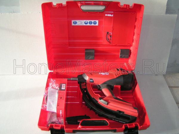

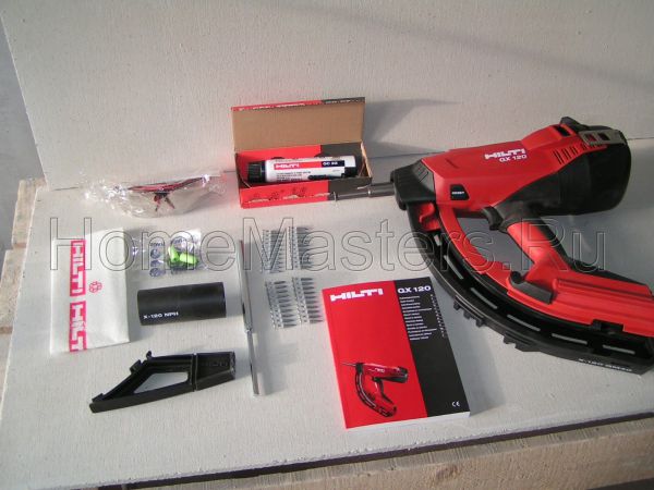

1. Инструмент поставляется в ударопрочном пластиковом чемодане, сам чемодан довольно просторный, кроме самого инструмента и оснастки в него влезет и расходка (газовые баллончики и гвозди)
2. В комплектацию кроме самого пистолета входит опорная ножка, комплект для удаления гвоздей X-120 NP, салфетка для чистки, беруши, защитные очки и инструкция по эксплуатации.

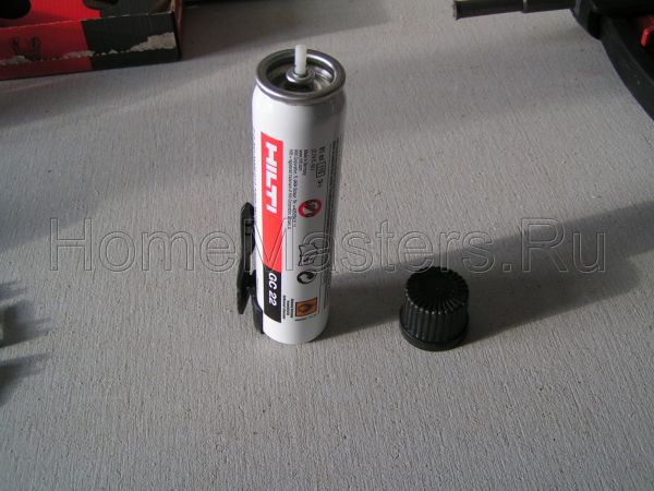

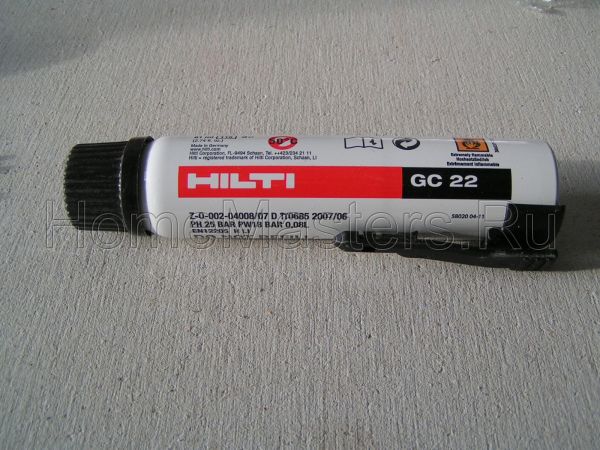

3. Отдельно приобретаются расходники, в комплект входит упаковка гвоздей 750шт. и один газовый баллон , один баллон как раз рассчитан на эти 750гвоздей, при условие, что газ не будет расходоваться в холостую.
А расходуется он при удаление баллона из пистолета и при холостом нажатие на направляющую.

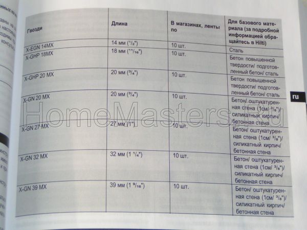

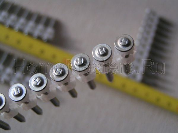

4. Для теста были выданы гвозди X-GN 27 MX т.е. длиной 27мм. для работ по бетону и кирпичу, в каждой ленте по 10штук , на шляпках фирменная маркировка в виде буквы H, сокращение от Hilti.

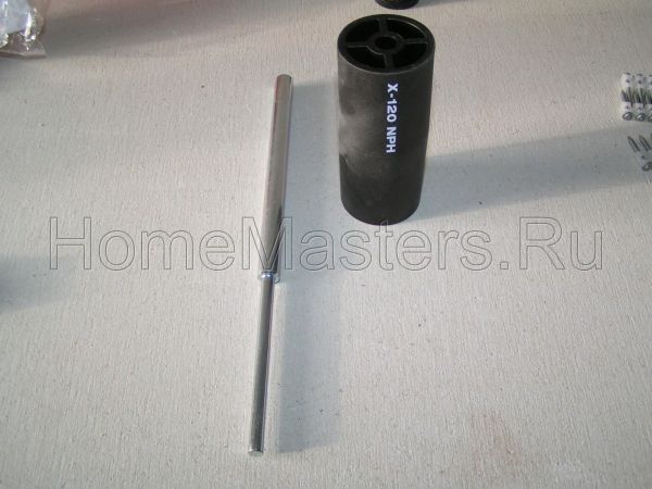

5. Оправка и пробойник X-120 NP нужны для удаления застрявших гвоздей из направляющей, если таковое случится, но раз есть инструмент для этого, то видать такое случается.
6. В качестве средств индивидуальной защиты в комплект положены беруши и очень даже не плохие защитные очки изготовленные в германии, каска на голову по умолчанию и так должна присутствовать на строительном объекте.

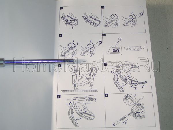

7. В инструкции по эксплуатации подробно изложено как пользоваться инструментом, какие расходники есть, как правильно подбирать и располагать крепеж, возможные неисправности и их устранения.

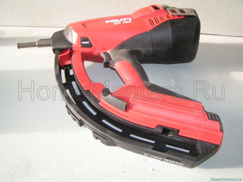

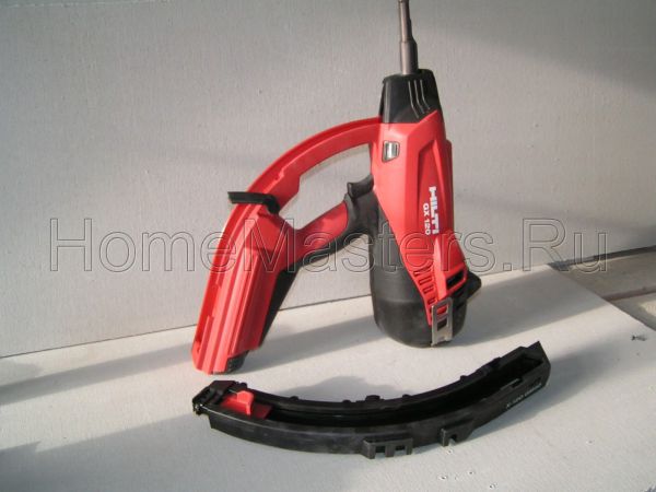

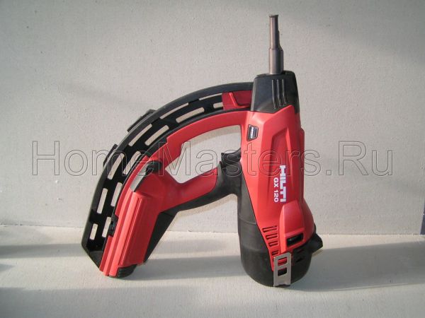

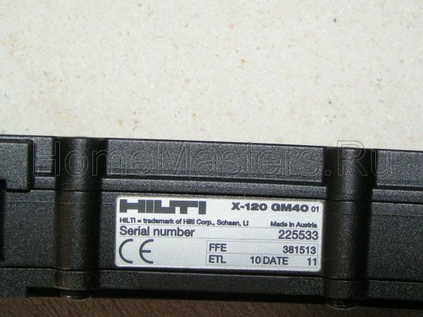

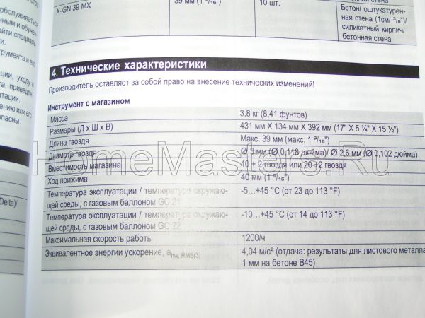

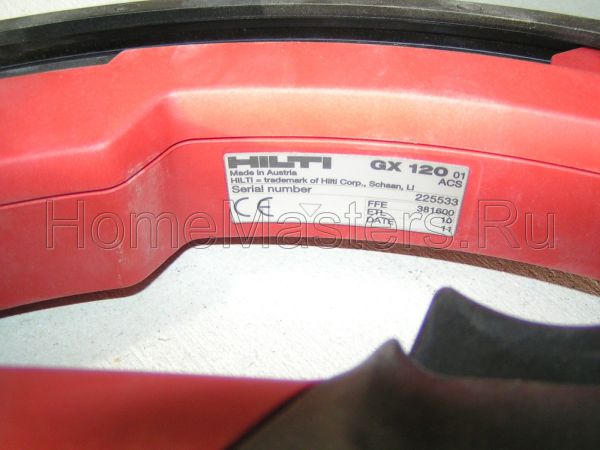

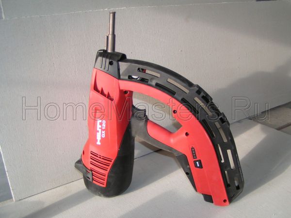

8. Инструмент выглядит довольно массивно, но вес небольшой, всего 4кг, судя по шильдику, он изготовлен в Австрии.
9. Поясной крюк имеет 3 положения , 1 для зацепления за пояс 2 если вытащить его то в таком положение можно цеплять пистолет за строительные леса, стремянку в 3 варианте можно просто задвинуть крюк чтоб не мешал.

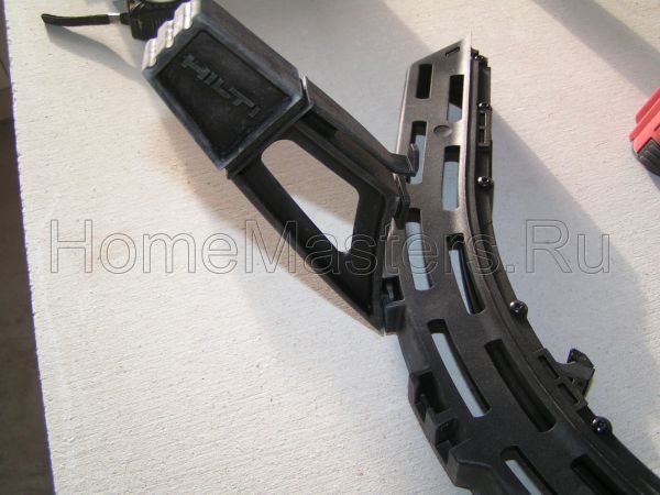

10. Магазин для гвоздей на 40штук, есть вариант магазина на 20штук, снимается поворотом рычажка, на шильдике страна изготовления Австрия, в общем, инструмент полностью немецкого качества включая защитные очки.

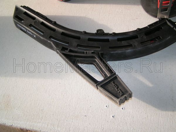

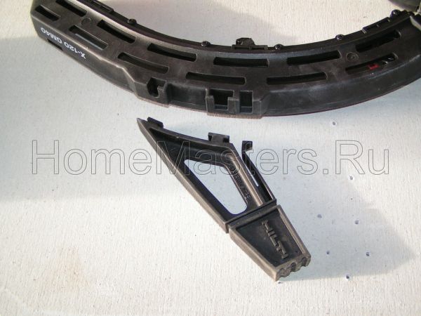

11 Опорная ножка крепится к магазину хитрым подвывертом, быстро и надёжно.
12. Эта опора существенно облегчает работу, ствол(направляющая) у пистолета ставится перпендикулярно поверхности, что требуется для правильного забивания гвоздя.

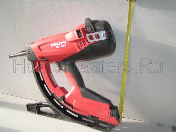

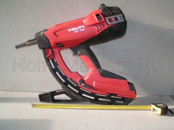

13 . По линейке видно что пистоль размерами 40х40см. довольно таки габаритный, хотя он на вес легкий.

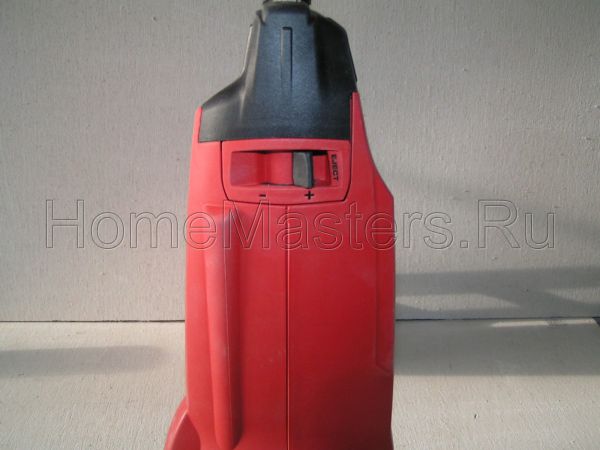

14. Сверху пистолета находится регулировочный флажок, значение «+» означает что мощность забивания установлена на стандартную глубину, если флажок установлен на «-» то мощность выставлена на пониженную глубину забивания.
Если при забивке гвоздь не добивает немного или сильно утапливается то им можно отрегулировать этот момент, при повороте на "-" ствол-направляющая выдвигается вперед, при "+" задвигается внутрь пистолета.
Как бы там не было, диапазон не слишком велик и если сильно не добивает, или наоборот утапливает через мерно, то нужно заменить гвозди наиболее подходящие по длине.
Крайнее правое положение Eject позволяет достать ствол-направляющую для его замены, чистке или удаления заклинившего гвоздя, вот только раньше, чем снимите магазин этого делать не нужно, предварительно нужно достать гвозди, или зафиксировать пружину на магазине, иначе пружина вытолкнет их из магазина.

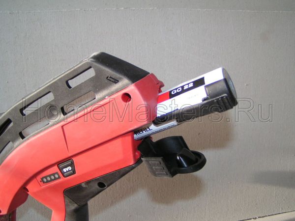

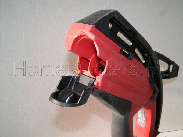

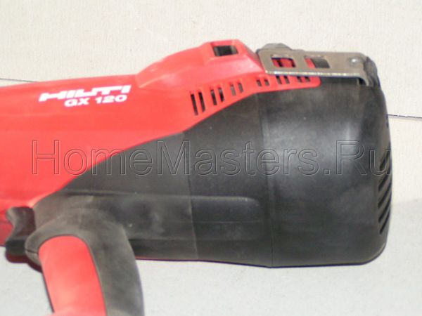

16. Отсек для газового баллона находится на рукоятке, открыв крышку нужно вставить баллон до его фиксации, ничего сложного, нужно лишь не забыть трижды прижать ствол к поверхности, не производя выстрела, что то типа прокачки системы.
Чтоб достать нужно нажать на фиксатор и вынуть баллон, при этом теряется некоторое кол-во газа.

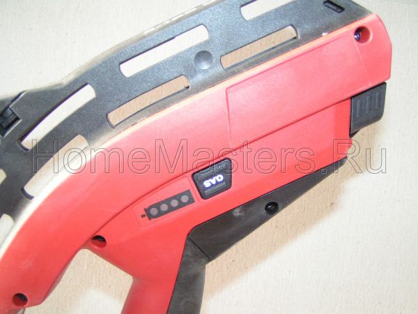

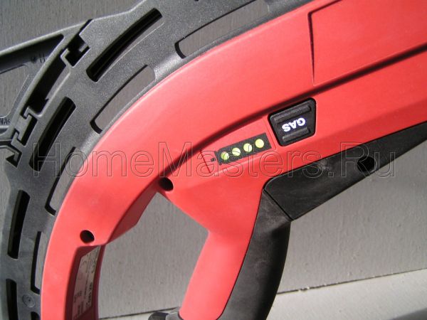

17. Светодиодный индикатор заполнения баллона, нажав на кнопку Gas индикация покажет условное кол-во газа в баллоне, 4 зеленых светодиода означает, что баллон полный, 2 что полупустой, 1 почти пустой надо заменить и 1 красный пустой или неподходящий баллон.

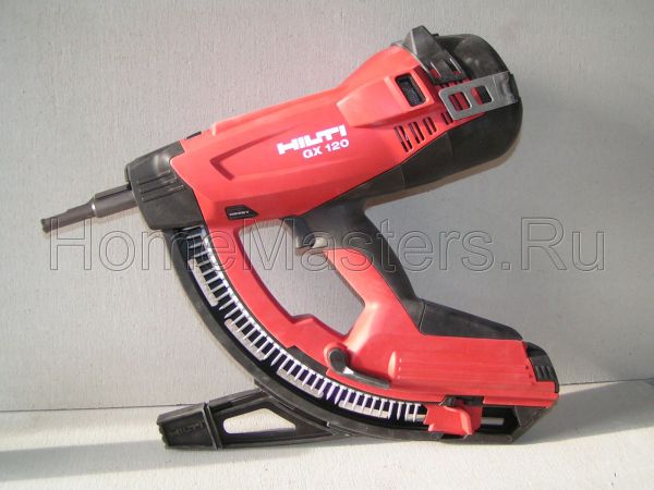

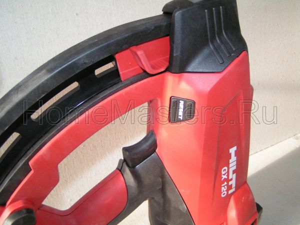

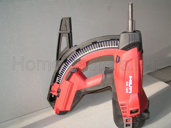

18. Чтоб зарядить магазин гвоздями надо оттянуть назад до щелчка рычаг подачи гвоздя (красного цвета на фотке) до его фиксации, вставить ленты с гвоздями и разблокировав рычаг придерживая его дать ему медленно отойти вперед до упора в ленты с гвоздями , разрядка в принципе такая же, зафиксировать рычаг, достать все гвозди.
19. В магазин влезает 40 гвоздей и +3 гвоздя, причем после выстреливания всего магазина 2гвоздя остаются в магазине, такова особенность.
20. Полностью снаряженный и готовый к работе монтажный пистолет.

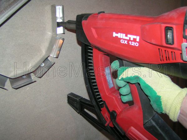

Ствол у пистолета легко влезает в профиль ПН27х28 и в более узкий его вариант ПН 17х18 что несомненно плюс.
Также в плюс можно записать очень удобную компоновку и развесовку инструмента, при его габаритах, он хорошо сидит в руке, им удобно маневрировать, его вес практически не ощущается.
Плюсом будет и то, что при выстреле у него небольшая отдача, он легко удерживается в руках при выстреле, а также выстрел не сопровождается чрезмерно громким звуком, так небольшой хлопок, в хороших наушниках почти не слышен, для работ в помещение это немало важно.

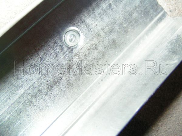

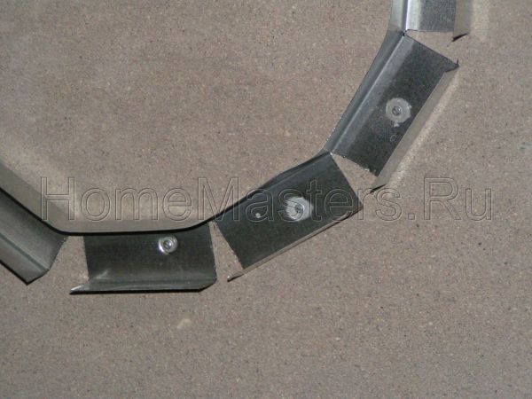

Сам пистолет в частности предназначен для пристреливания направляющих профилей при монтаже конструкций из гипсокартона, с чем прекрасно справился, все гвозди удачно легли как в копеечку, один к одному, змейку и просто обрезок профиля пристреливал к кирпичной оштукатуренной крепкой цементно-песчаной штукатуркой стене.
Следующим полигоном стала бетонная плита перекрытия (пустотка) вот тут пистолет гвозди не добивал, немного не хватало, напомню, что в наличие были гвозди только на 27мм длиной, думаю, что 18мм или 20мм гвозди смогли бы уверенно и с этой работой справится.

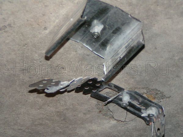

Также был для пробы прибит прямой подвес для подвесного потолка, но нужно учесть, что компания Hilti дает добро только на крепление направляющих профилей, никакого прямого подвеса в их руководстве по применению нету.
Было неплохо, если бы компания разработала сам крепеж, что-то типа прямого подвеса и правила их монтажа, тем самым сильно повысила привлекательность такого инструмента у монтажников гкл.
Вместо нудного бурения отверстий под подвесы, быстрый монтаж пистолетом был бы совершенно другим уровнем работы, причем не только именно прямой подвес крепить, но и другие элементы для различных типов потолков и конструкций.

Осталось отметить один неприятный момент, это то, что гвозди продаются комплектом по 750шт. одного типа, т.е. надо с бетона перейти на кирпич надо покупать опять комплект, но уже других гвоздей, было удобнее если к стандартным комплектам включили комплект «ассорти», набор из различных типов гвоздей.

В подведение итогов могу сказать, что пистолет в целом оставил хорошие впечатления, и стоит отметить ещё один момент, этот пистолет предназначен для интенсивной работы, заявленная максимальная скорость работы 1200выстрелов в час впечатляет.
